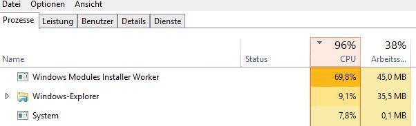

mein N54L geht auf +80°C bei 100% load. Nachdem er mir das Erste mal abgeschmiert ist, habe ich die WPL getauscht.
Host
VM in Hyper V, darf beide Cores benutzten. Nach Windows Update
Habe ich etwas falsch gemacht?
LG Patrick
Nö, ist nach Windows Updates völlig normal. Erst wenn das mehr als 2-3h anhält sollte man mal Nachprüfen, was da los ist. Das ist der Kernel-Dienst des TrustedInstaller der Kernel- und DLL-Patches anwendet.
Edit: Lass aber trotzdem auf der VM mal checkdisk und "sfc /scannow" durchlaufen, es können durch den Absturz durchaus Systemdateien beschädigt worden sein, die nicht sofort auffallen
Edit2: Oder ist das Host-Bild von nach dem Tausch?? Dann sitzt evtl der Kühler nicht richtig oder zu viel WLP verwendet.
