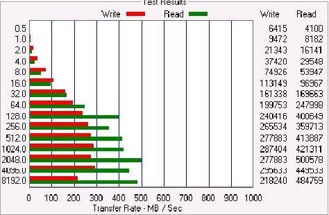

Sooo,
konnte es nicht abwarten und habe eben meinen LSI8344ELP eingebaut und die 4 internen 2TB Platten (WD RE-4) angeschlossen. Ins BIOS des Controllers bin ich nicht gekommen, da ich aber Windows laufen habe (W2K8R2) war das kein Problem. Treiber werden automatisch erkannt, muß nichts installiert werden. Die LSI Software aufgespielt und damit das Raid5 über alle Platten eingerichtet nachdem ich das BIOS des Controllers auf den neusten Stand gebracht habe. Alles nachdem man sich mal an die SW gewöhnt hat kein Problem. Toll finde ich die Möglichkeit sich bei Fehlern oder Warungen per Mail informieren zu lassen. Und das Ergebniss kann sich sehen lassen :banana:
Und er ist noch nebenbei am Initialisieren!
Das einzigste was mich echt stört ist der Verbrauch: Nachdem ich den Controller eingebaut hatte, am Anfang noch ohne die Platten, hatte ich breits einen Mehrverbrauch von ca. 12-15 Watt (gemessen mit USV und Messgerät). Jetzt, nachdem ich die Platten auf den LSI umgesteckt habe, und der am Initialisieren ist ist der Verbrauch um ca. 20-25 Watt höher als zuvor. Das gefällt mir gar nicht :heul:
Auch habe ich noch keine Einstellung gefunden einen SpinDown für die Platten einzurichten, das wird nur für unkonfigurierte oder HotSpare-Platten angeboten :motz:
Die Geschwindigkeit gefällt mir sehr, der Verbrauch nicht ... ich weiß echt noch nicht ob ich nicht doch wieder zurückbaue......:confused:
Die Leistung mit einem SW-Raid5 über die 4 Platten war echt nicht ganz so doll aber zum kopieren und Streamen hat es voll und ganz gereicht.
