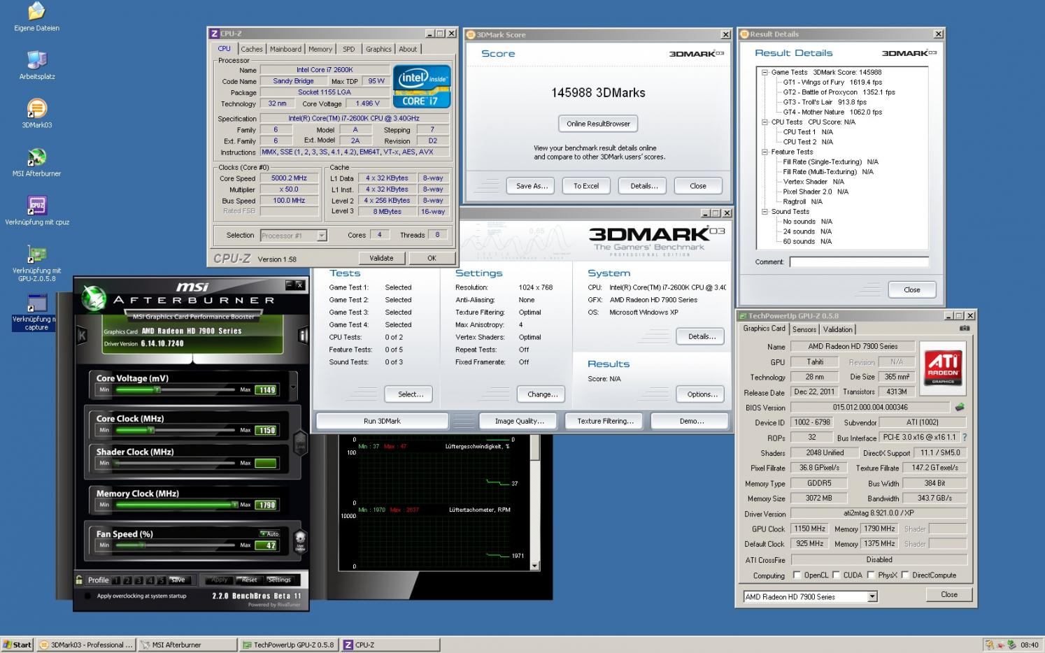

nice. welchen treiber habt ihr da genommen?
edit: nehme an den 12.1er für winxp.
Keine Ahnung welcher das ist. Einer von den vielen Treiber CDs, der aber irgendwie der unkomplizierteste war... die Version spuckt ja GPUz aus :)
