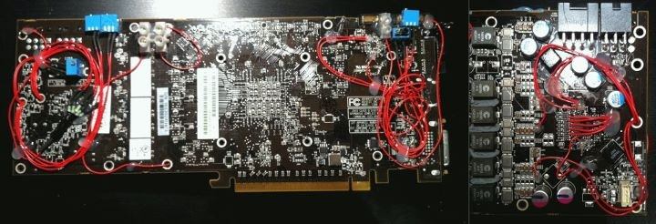

Zum Thema modden passend, mein Werk von gestern Nacht:
7970 VGPU, VPLL, VMEM, OCP - ready to fly - oder besser fertig zum abbrennen :)

7970 benching - erster Frame im 2011er bei -40°C, 1,3V VGPU, 1,78V VMEM, 1,1V VPLL, stock-Takte und Karte tot :fresse:
Ok - er hatte es grad abgebrochen und ich wollte Deine Adresse wissen, aber so geht die nun in die Tonne. :)
Kannst du nachvollziehen, woran die Karte gestorben ist ?
Nein. Die Karte lief unter Luft noch einwandfrei... auch unter LN2 dann hat sie noch normal ein Bild gemacht, Treiber geladen... aber bei der ersten Last bum tot.
Wird schon an einem der Mods gelegen haben, obwohl ich alles so gelötet habe, wie alle anderen auch. Keine Ahnung, wo der Fehler liegt.
Letzte Woche lief die Karte noch gut unter LN2... nur eben ohne Mods.
Werde nun Mod für Mod zurückbauen und schauen, ob die Karte irgendwie noch zu beleben ist.
Das komische ist... alle Spannungen sind weg. Also nicht eine... alle... VPLL, VMEM, VGPU... alles kaputt :fresse:
Schauen wir mal...
Morgen kippen wir dann erstmal 30l LN2 irgendwo in die Botanik. Werde es vielleicht als Unkrautex verwenden :fresse2:
Ohne 7970 haben wir erstmal keine benchenswerte Grafikkarte mehr... haben eigentlich recht gute Systeme mit X79 (Vantage, 11er), P67 (Heaven, 03er, 01er), X58 (05er, AM3), aber keine einzige gute VGA mehr... das ist mehr ärgerlich. Mal schauen was nun in den kommenden Tagen passiert...
Loopy hattest du zufälligerweise mal an die spawas der 7970 gelangt wie warm bzw heiß die waren nach den mods ? Bei meiner gemodeten 7970 werden die schon mit Standard Spannung/Takt Knall heiß
Oh man das ist echt schade, ich hätte euch nen paar super Scores mit der Pussykarte :d gegönnt.
Das klingt nicht nach kaputter Karte ,sondern nach OCP oder OVP wenn alle Spannungen gleichzeitig weg sind.
Ich drück euch die Daumen das Karte nach dem Rückbau wieder läuft.
War gester auf der CeBit und hab kurz mit Jan gesprochen. Der sagte schon, dass ihm der OCP-Mod auf der Karte nicht geheuer ist und es ihn nicht wundern würde, wenn die Karte dadurch hops geht. Hatte er wohl leider recht. :(
