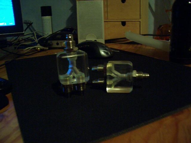

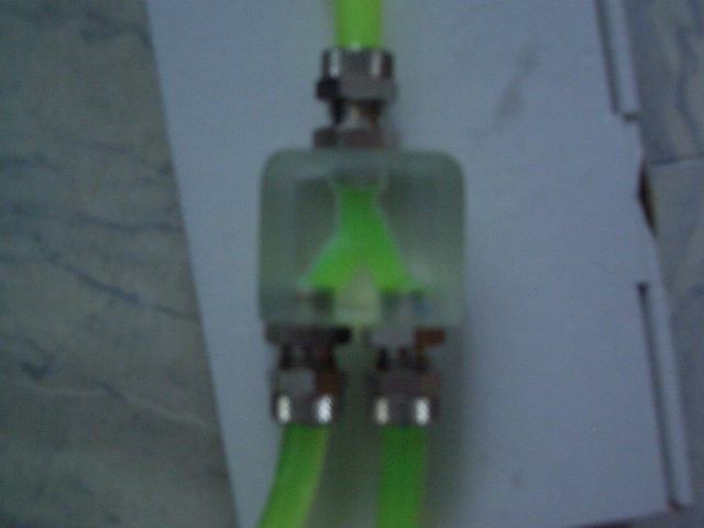

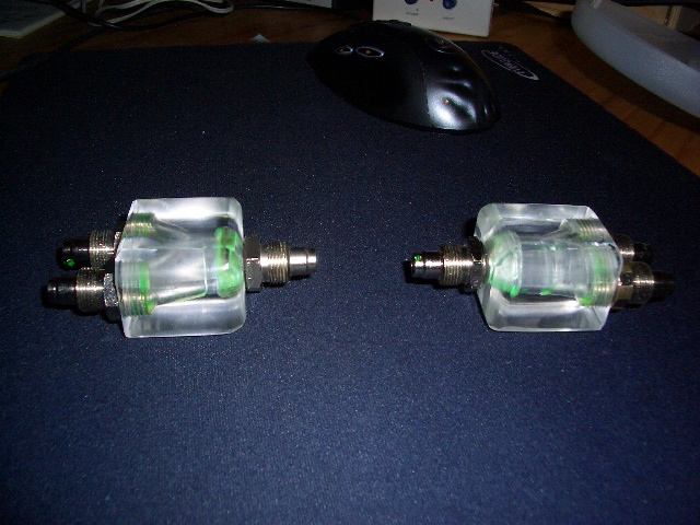

T-stücke sind ganz einfach selbst zu bauen.
@Shadow666: Sieht echt gut aus. Ist aber ein Y-Stück, was aber sogar besser ist als ein T-Stück ;).
Wie sieht bei dir denn ein T-Stück aus? Sein´s ist ein "Y".
Ein reines Y-Stück wäre natürlich besser - weniger Verwirbelungen

Dafür hier noch paar schöne Bilder
Die YYYY-Stücke sind nicht schön,dafür aber selten.
Es mußte mal schnell gehen.
Wer will sie haben ich brauch sie nicht mehr?
