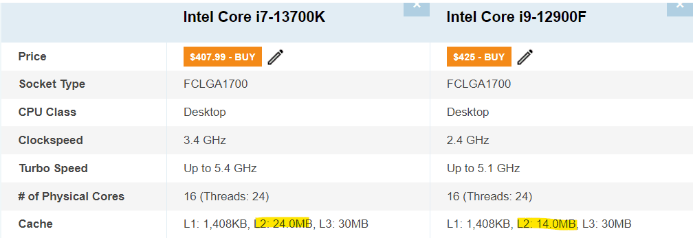

Der hat auch mehr Cache, aber abseits davon kannst du PL1=85 W und PL2=125 W ausprobieren.PL1 geht der dann eher über wenn er all core Leistung bringen muss bzw Dauerleistung und PL2 kann er ausnutzen um kurzfristig zu boosten hier kannst du auch 140W ausprobieren oder ansetzen. Der Vorteil ist das du bezogen auf Hitze der CPU immer genug Leistung gibst um z. B ein Programm zu starten, aber dann im dauerlauf sich die Leistung einpendelt und damit auch die Abwärme etwas abnimmt. Damit kannst du definitiv ein bisschen rumexperimentieren. Es gibt da keine "Das sind die einzig wahren Werte", den die hängen auch von der eigenen Chip Güte ab"
Der 13700K hat 10 MB mehr L2 Cache und Cache wirkt sich positiv auf Games in den FPS aus.

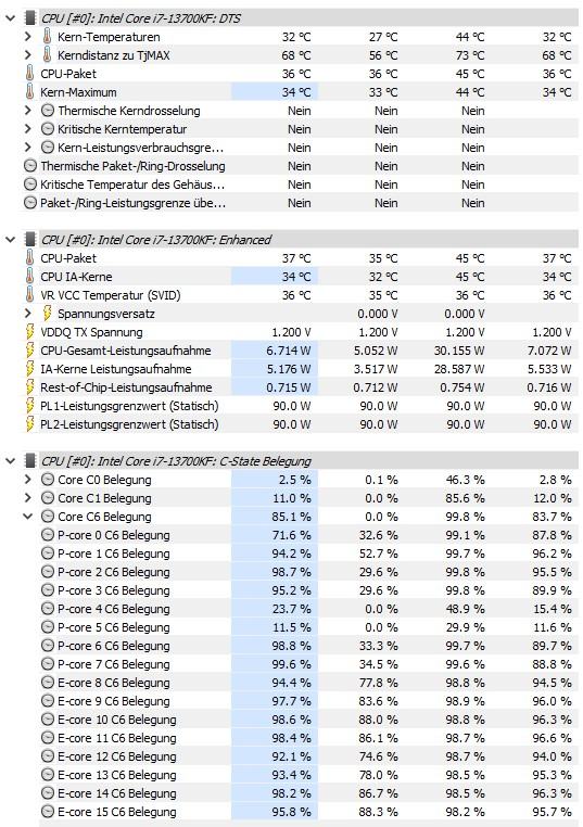

Nur im Idle komme ich nicht unter die 40°C. Da liegt der Verbrauch wie beim 12900F um die 10W, aber der hatte nur 30-33°C. Ist das einfach der CPU geschuldet oder hab ich doch beim Contact Frame versagt? Hab ihn erst mit dem 13700KF installiert. Könnte höchstens nochmal den Kühler entfernen und den Abdruck anschauen. Aber dann müssten die Temperaturen beim zocken eigentlich auch eskalieren wenn das nicht richtig sitzt.

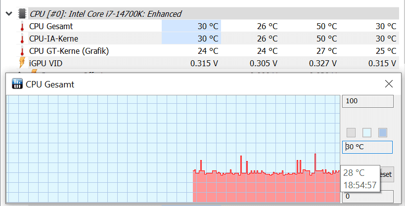

Deine Idle-Temperatur ist schon seltsam hoch. Komme mit dem aktuell verbauten 14700K auf 27-28 °C. Manchmal mit seltsamen Sprüngen auf ~40 °C. Siehe hier:
Die Ergebnisse sind dann mit der Arctic MX-4 und einem Peerless Assasin und zwei Arctic CO 120 Lüfter.

Knapp unter 30 °C im Leerlauf und dann eine CPU-Gesamt/Paketaufnahme von <3 W:
Die <3 W werden aber nur mit aktivierten C-Zuständen erreicht. Beim aktuell verbauten Gigabyte Z790 habe ich einfach bis C10 gesetzt und auch die C-Zustände fürs Paket aktiviert. RPL kommt zwar nicht bis C10 aber es ist eine bis-zu-Einstellung. Die P-Kerne schaffen C7 und die E-Kerne C6.

Also mein CPU Kern liegt so bei 32-33°C und die Package liegt bei 36-37°C. Hab aber immer so 5-6W Auslastung. Meine P-Kerne laufen wohl auch immer mit, aber so richtig checke ich das mit den C-States auch nicht.

Vielleicht kann dein bisheriges Brett gar keine C7-Zustände? Kannst ja nochmal ins UEFI springen und dabei die größtmöglichen C-Zustände aktivieren, bei mir sind auch C10 aktiviert obwohl RPL eben nur bis max. C7 kann.
