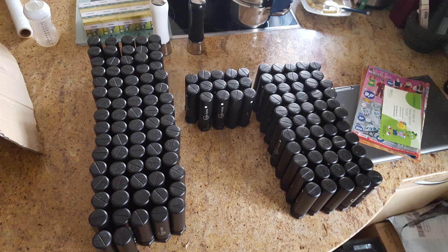

Das sind verdampfer für e-zigaretten
Sowas hier

Mal davon ab, dass man für den Umwelteffekt auch die gesamte Produktionsstraße mit einbeziehen müsste, und ich vermute, dass es da genauso aussieht wie bei LED's etc.: CO2 Bilanz an der Steckdose schön, mit allem davor schlechter als vorher.
Das wäre aber nicht kontrollierbar sondern einfach nur unklug. CO2 Bilanz kann ich dir nicht sagen. Da zumindest meine Teile aber nix besonderes enthalten, von Keramikkörper mal abgesehen, geh ich davon aus das des schon was bringt.
