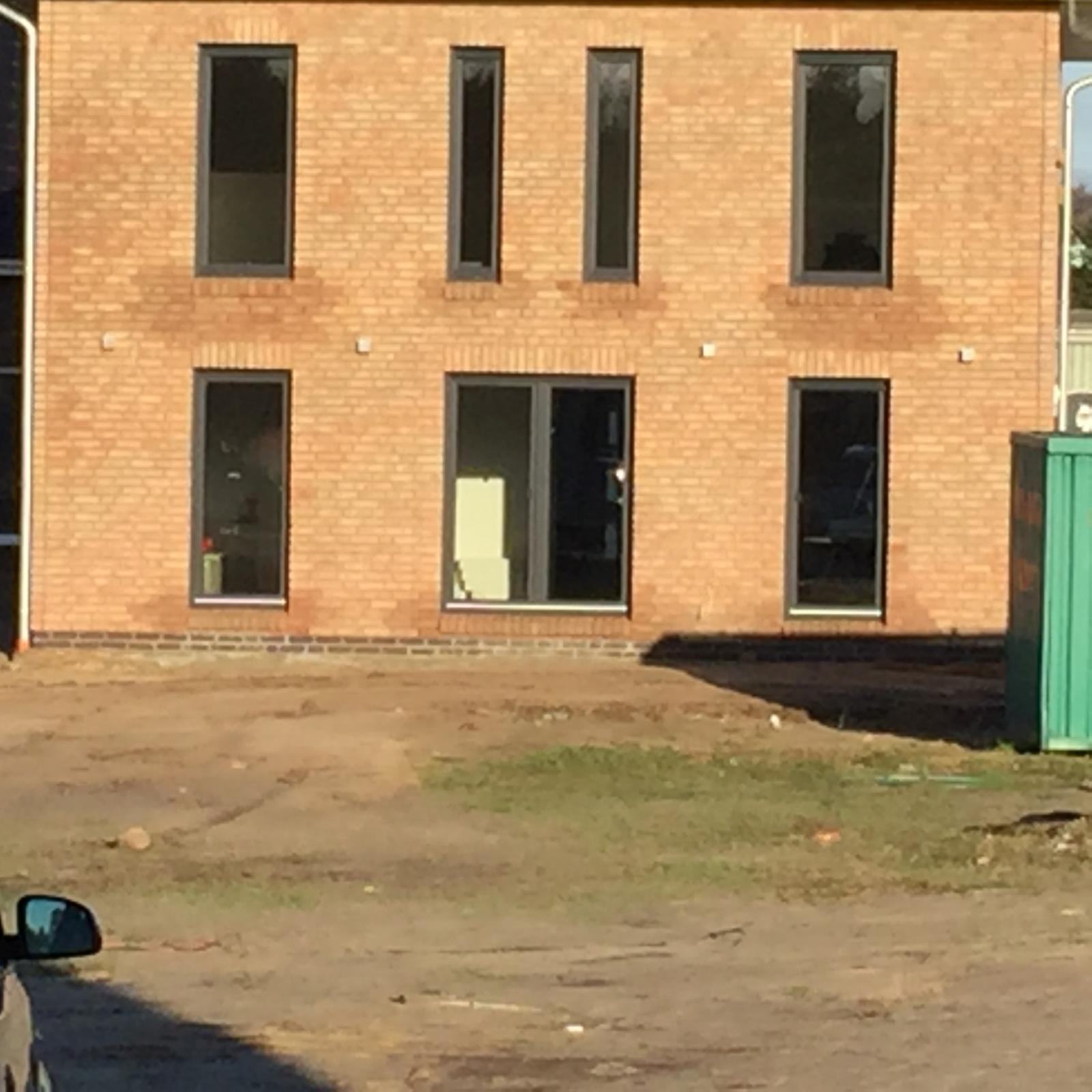

es war die Wetterseite, Wasser fließt halt an Fenstern und Rollläden ab und dann auf den Klinker.....
ist zwar immer mit vorsicht zu genießen... aber wenn der beruf usw. stimmt:
"Wasser-Schatten" unter Rollschichten - Seite 2
ich hab das phänomen ja bei uns nicht, da putz und normale fensterbänke...
seh es aber immer am auto, fahrerseite nass und beifahrer trocken... steht auf offenen stellplatz. denk da spielt dann halt einiges mit rein warum es bei dir nur diese wand ist (wind-/ wetterseite)
merkwürdig ist halt, das nahezu alle nachbarn genau diese gleichen verfärbungen haben.
hier gerade aus der haustür gegenüberliegend (also auch südseite):
das Problem wird in dem Beitrag glaube ganz gut beschrieben, das Wasser kann nicht schnell genug abfließen und bleibt zu lange auf den Steinen "stehen".
Ob das ein Mangel ist, oder überhaupt nicht anders geht bei der Art von Fensterbänken, würde ich einen Fachmann fragen.
Genau das hab ich auch hier (Neubaugebiet) bei allen verklinkerten Häusern gesehen.
genau das meine ich. ist hier genauso. scheint also was mit den fehlenden fensterbänken(sind ja nur geklinkert) zu tun zu haben. wenns alle haben wird man sich aber wohl was dabei gedacht haben. mein bauunternehmen hat gerade pause (bzw die sachbearbeitung). dadurch das es wirklich jeder hat kann das auch bis nächstes jahr warten mit der klärung. wird sehr wahrscheinlich sowieso so in ordnung sein.
Mhh, mus ich bei dem nächsten Regen bei uns auch mal drauf achten. Bisher ist mir das nie aufgefallen. Wir haben unter den Rollschichten aber auch eine Folie eingebaut, damit das Wasser eben nicht in die Steine unter der Rollschicht einzieht sondern nach vorne hin ablaufen kann/muss.
Das sieht bei uns genauso aus an der Ost-Seite. Das ist normal soweit ich weiß. Das Regenwasser sickert eben von oben nach unten durch die Steine. Man kann die Rollschicht sowie die ganze Fassade Imprägnieren aber wie viel das bringt weiß ich nicht.

Du kannst halt auch andere Fensterbänke nehmen (bei meinen Eltern Schieferplatten), da läuft es dann nicht durch.
Verputzt finde ich persönlich echt unschön.
Alles Geschmacksache, die Diskussion kommt alle paar Seiten... Beides hat seine Vor- und Nachteile.
Man könnte auch Klinkern und trotzdem richtige Fensterbänke einbauen ;)
Dann bin ich ja froh, daß mein Haus verputzt und ned geklinkert ist. Immer wenn es regnet wasserflecken unter den Fenstern ist ja auch irgendwie uncool. Gibt das ned irgendwann Flecken an den Stellen?
Hat ja mit dem Klinker ab sich nichts zu tun sondern mit der Ausführung der Fensterbank als Rollschicht! Was meinst wie eine Putzfassade aussehen würde ohne Blechfensterbank oder ähnliches was dicht ist.

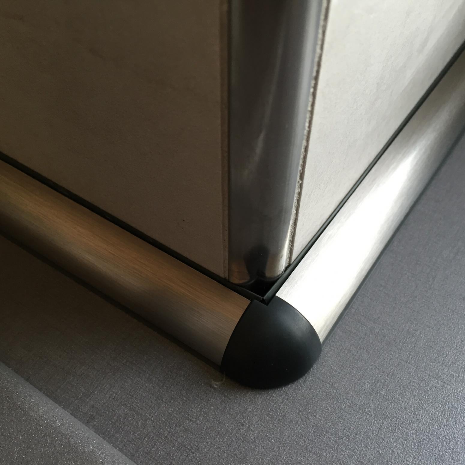

- fliesenleger, wir haben ein fliesenschild in der küche mit küchenplatte im fenster integriert. die kante hat er mit runden fliesenkantenschutz versehen. nun kommt auf die arbeitsplatte ein abschlussprofil mit eckstücken. und nun sieht das wie folgt aus:
dafür gehört der fliesenleger geschlagen. er weis ganz genau das das so nicht geht. wir haben die eckstücke NICHT ausgesucht. er war im baumarkt und hat selber ne edelstahlschiene gekauft. er sagte nur das er es auch wieder runterreisst wenn wir drauf bestehen(während er dabei war, also sofort...). niemand sagte da aber, das das so am ende aussehen wird. der fliesenleger MUSS das doch wissen, schliesslich macht er sowas jede woche...
