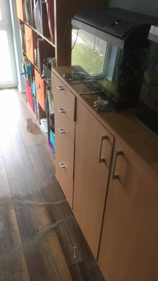

heute morgen hat das aquarium der frau die grätsche gemacht. ich, ein großer freund großer wasseraufbewahrungen, war natürlich hellauf begeistert und durfte den arbeitstag beenden.
und so siehts nun aus...+

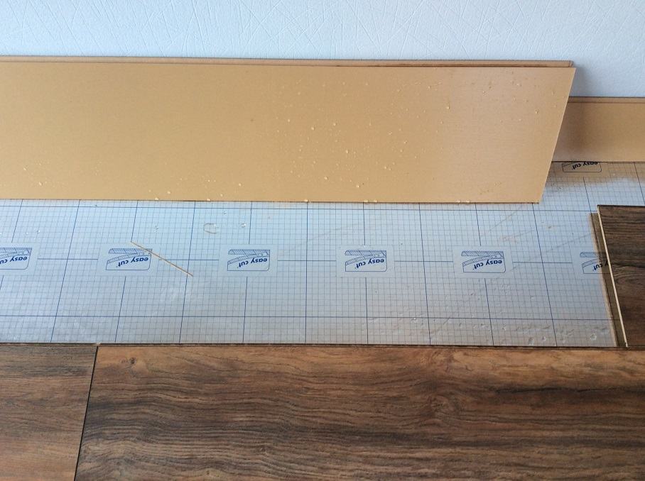

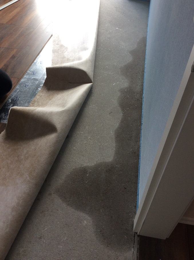

jetzt ist die große frage ob man den esstrich einfach nur 1-2 wochen durchheizt oder ob man da wirklich was machen muss. der laminat ist komplett zu retten (war wohl doch kein billigplünn), die trittschallschutzfolie ist mit einer aluschicht komplett dicht und sowieso save.
der schrank ist völlig hin, einige brettspiele im schrank sind auch ruiniert. das kallaxverschnittteil daneben ist auch etwas aufgequollen. denke mal so 700-800€ sachschaden für die hausrat. wenn wir nur fußbodenheizung trocknung machen und das laminat wieder reinwerfen können gibts keinen schaden für gebäudeversicherung.
die versicherung will nen gutachter schicken, ob man am esstrich was machen muss oder nicht (zu den zeitpunkt konnte man noch nicht das sehen was man jetzt auf den bildern sieht). ne etage tiefer ist natürlich nix zu sehen. denke mal das der esstrich alles aufgenommen hat.

Denke bei den paar Litern wird da nichts am Esstrich zu machen sein.
Boah übel mein beileid... Zum Glück war es kein 1000 Liter Aquarium. Der Estrich sollte wieder trocknen und ansonsten muss halt mal ein Gutachter befragt werden, was sonst noch zu tun ist.

Hätte jetzt auch gesagt, dass bei kurzer Einwirkung am Estrich nix gemacht werden müsste.

solange es nur der esstrich ist und nicht die heizung und co dadrunter ist das alles zu retten. gut das es auch nicht unten rauskommt und das es insgesamt eher wenig liter sind. bei undichten leitungen kommt ja immer deutlich mehr bei rum bis man was merkt.
man muss dabei natürlich bedenken, das das wasser nur am äußersten rand der wand unter die folie kam. das der estrich nun soweit in den raum naß ist bedeutet auch, das das wasser durch richtig gestanden haben muss. (die folie ist zu 1000% wasserundurchlässig) man kann jetzt also so auch nicht sehen wieviel wasser nach unten durchgelaufen sein könnte.

genau so siehts aus. sie hatte früher größere aquarien, ich wollte das aber nicht. am ende habe ich mich zum neuen kleinen breitquatschen lassen. 3jahre hats nun gehalten. ich werde nach den gutachter dann mal rausfinden was da passiert ist. wahrscheinlich ist der kleber zwischen bodenplatte und seitenwand gerissen. am doch weit vom schrank weglaufenden sand kann man denke ich gut erkennen, das die wassermenge wohl in einen rutsch rauskam und nicht langsam raustropfte. am sand direkt vorm aquarium siehts so aus, als ob die ganze naht gerissen wäre. am boden ist der druck natürlich auch am höchsten :)

Ich will jetzt echt nicht klugscheissen, aber Aquarien, auch so "kleine", haben auf einem geeigneten Schrank zu stehen. Und Nein, der auf den Bildern zählt da nicht dazu ;) Sieht so aus als wäre es unten ausgelaufen. Da ist dann wohl die untere Scheibe auf Grund von Spannungen gerissen.
Da musst du nichts weiter machen ... Heize den Estrich 8 Wochen lang durch - er darf nur nicht zu früh versiegelt werden. Der Estrich ist noch nicht durchgetrocknet, wenn er nach ein paar Tagen oberflächlich trocken erscheint.

Seh ich auch so hatte selber bis vor kurzem nen 240 Liter Becken da stehen und hab mir extra ein Alugestell mit Stell Füßen machen lassen damit es auch gescheit ausgerichtet werden kann und oben und unten 18 mm Siebdruckplatte
Auf dem Bild noch ohne Verkleidung außen. Ich denke das Becken stand einfach schief und dadurch kam es Spannungen auf der Bodenplatte, weil solche Schränke einfach die läßt dauerhaft nicht halten können.
Kann man nur hoffen, dass eure Versicherung auch bei Fahrlässigkeit zahlt, weil das wird laut Gutachter hier genau wegen dem Schrank vorliegen.

so ein rahmen wäre fürn richtiges aquarium sicherlich nicht verkehrt. es ist sehr wahrscheinlich tatsächlich wegen den durchbiegen gerissen.
gutachter war da. es wird eine richtige bautrocknung durch ein gerät am rand des estrichs runtergeschoben und die feuchte luft und co abgesaugt. dauert wohl etwa 1 woche meinte er. anschließend neuer bodenbelag für die rausgenommenen laminatstücke inkl. montage. für vom wasser zerstörte möbel, brettspiele und co gibts 750€ cash ohne nachweise und co. klingt fair.
