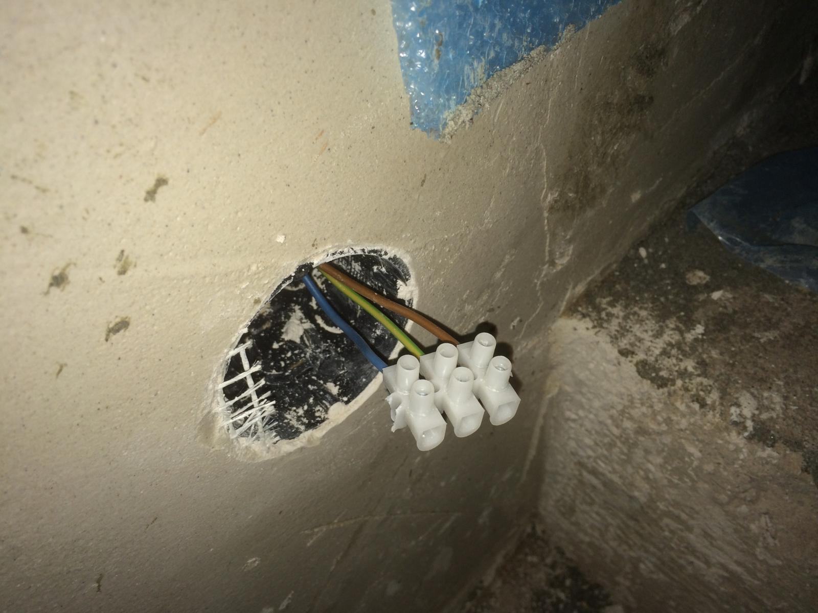

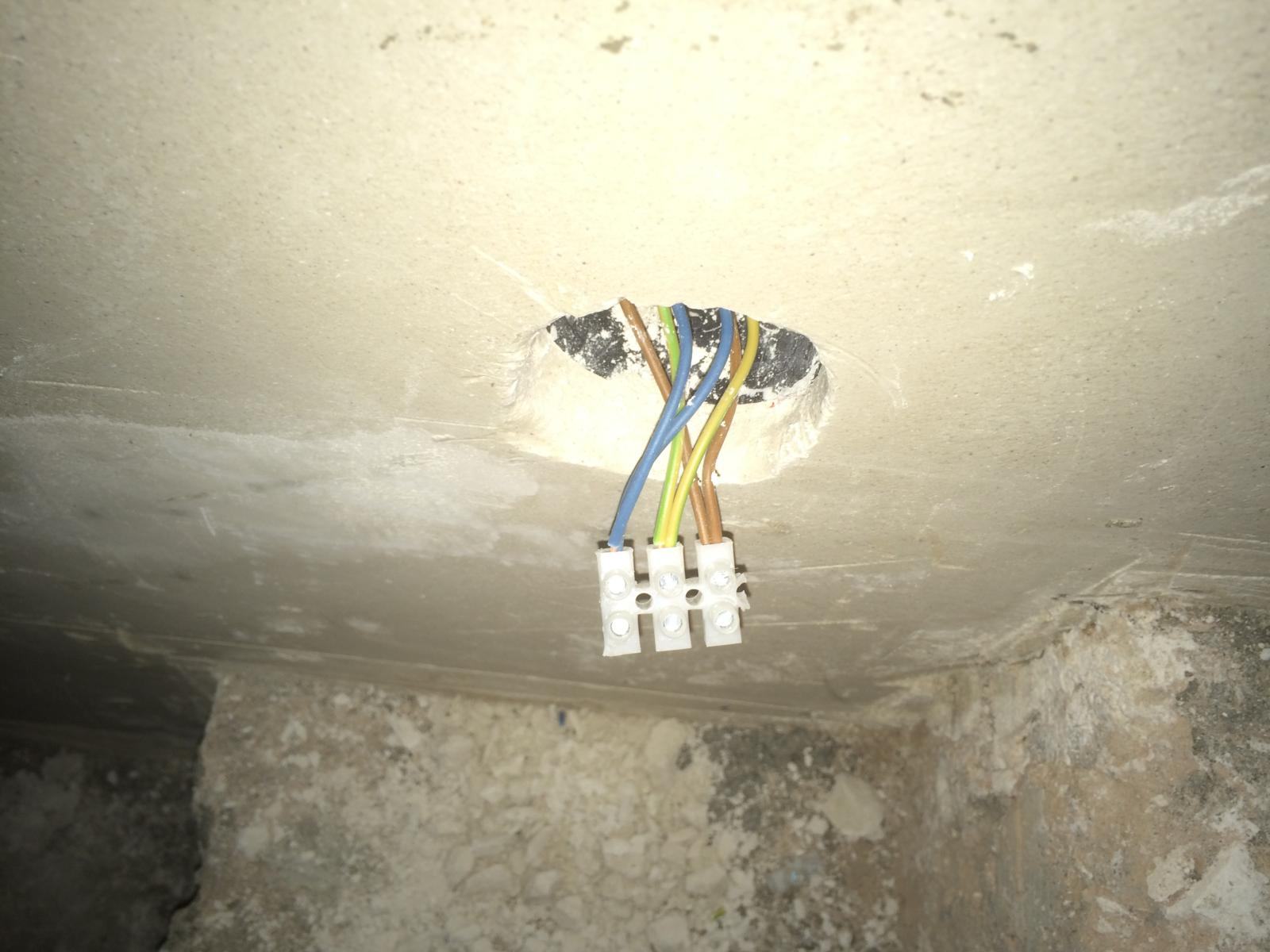

An der Treppe wollen wir an jeder zweiten Stufe einen LED Spot installieren. Dafür hat der Elektriker die entsprechende Verkabelung vorbereitet- 7 Anschlüsse für LEDs. Die Schule und der ganze Schaltungskram ist schon was her, aber das schaut doch nach einer Reihenschaltung aus?
Anschluss Spot 1 bis 6:
Anschluss Spot 7:
Im Internet finde ich immer Infos, dass man LED Spots am besten als Parallelschaltung installiert? Ist hier jemand mit etwas mehr Wissen als ich es habe? :)

Zu den Spots, die Spots werden parallel angeschlossen. In der Ersten UP Dose hast du zwei Kabel, von einem kommt der Strom.
Beim HV (Hochvolt) Aufbau wird der Strom von einem Spot zum nächsten Spot durchgeschliffen. Aber verwende bitte keine Lüsterklemmen sondern Federklemmen wie die WAGO 224-112.
Beim NV (Niedervolt) Aufbau musst du einem Trafo verwenden der in die erste Dose kommt. Diesen schließt du an das Strom führenden Kabel an. Den Ausgang des Trafos schleifst du dann wieder von Dose zu Dose durch.

Ich hätte bei parallel eher gedacht, dass überall ein Kabel liegt (jeweils vom Trafo ausgehend). Bei der aktuellen Verkabelung habe ich daher auf Reihe getippt.
Habe LED Spots gekauft, die ich direkt an 230V anschließen kann, Trafo brauch ich da also keinen mehr
Jango hat recht ;)
Bei Reihenschaltungen hätte nur Nachteile gegdnüber der parallel.

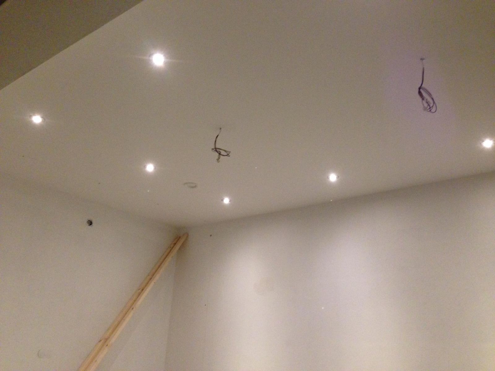

Spots sind ne coole Idee, mich würde aber die Ausleuchtung eventuell stören ( ungleichmäßig, unhomogen etc durch Spots alle zwei Stufen), ich würde mich aber über ein Foto freuen, wenn es fertig ist

@astra: Mit den richtigen Spots hast du dieses Probleme mMn mehr ist aber ist eben subjektiv. Habe letzte Woche die Spots bei uns in der Küche eingebaut. Auf der Treppe ist das natürlich schon so das die Stufe direkt unter dem Spot mehr Licht bekommt.
Hat damit nix zu tun. Einfach gesagt: in Reihe hättest an jedem Spot 2 Kabel plus Erdung, in parallel 4 plus Erdung. Du hast zweiteres. Auch würde ein Elektriker nie irgendwas in Reihe anschließen.
