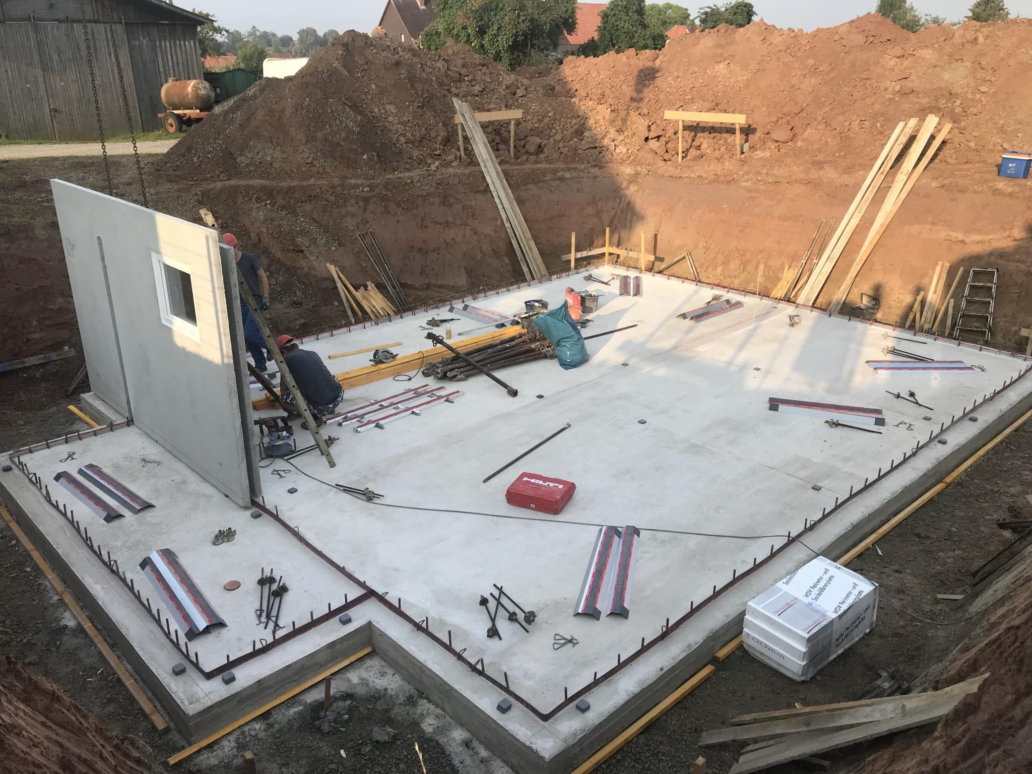

Am Anfang geht's immer schnell [emoji6]
Sent from my Mi A1 using Tapatalk
Hat ja doch etwas länger gedauert dann
