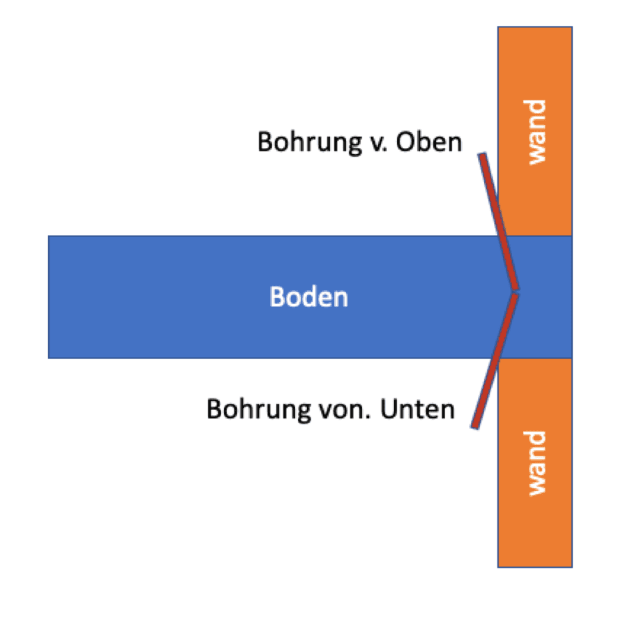

Wie bohrt man da überhaupt? Gibt es Aufsätze die ein Bohren direkt an der Wand ermöglichen? Hätte keinen Bock auf ein Loch was mehrere cm von der Wand weg ist - gefühlt mitten im Raum.
Kommt auf die Größe des Loches an, also ich machs immer so bei Durchmessern bis 35mm :
Wichtig: NIE VORBOHREN!
Ist halt immer mit etwas Messarbeit vorher verbunden, die Löcher sollen sich ja Treffen... ;-)
Aber damit läuft man kaum Gefahr etwas zu treffen...
Der Eintrittswinkel ist bei mir oben genau wie bei der Grafik von Scars, da die Wände unten minimal versetzt verlaufen, musste ich eh schräg bohren um unten an der Wand wieder raus zu kommen.
Es existiert also kein Loch mehrere cm entfernt vom Rand oder so, sondern direkt in einer Ecke.
Da steht sowieso ein Schränkchen vor, weil dort der Telefonanschluss und somit auch Router und Co sitzt und in dem Schränkchen alles nötige verstaut ist.
Das Leerrohr und Loch sieht man also eh nicht.
