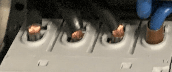

Warum? Was ist schlecht gelöst?
Ja, ich meine das:
Diese Presskabelschuhe sind sicher aus einem überbleibselfundus - die verwendet man schon seit Jahrzehnten nicht mehr - in Meiner Ausbildung 2001-2005 haben wir die schon nicht mehr verwendet - nächster Punkt ist dort vorallem noch der Berührungsschutz. Sorry, in meinen Augen ist das Murks.
Das mit den 6 Sicherungen hinter dem FI ist mir auch neu - wir haben zwar nie die 12er Reihe voll gemacht, aber da man i.d.R. je Raum eine Sicherung hat, kommt man da je nach Stockwerksaufteilung gern mal auf 7/8 Sicherungen.
... die soweit ich mich erinnere im Fehlerfall allphasig abschalten müssten.
Die Berührungssicherheit und dieses seltsam verlegte hellgraue Teil tuen ihr übriges für meine Verwirrung.
Das ist der nächste Punkt - Ein Drehstromanschluss (Herd/CEE-Dose, etc) müssen im Fehlerfall allphasig abschalten! - entweder kauft man gleich einen 3er Sicherungsblock oder muss dann über einen Klemmdeckel die 3 Sicherungen mit einander verbinden - letzteres habe ich zwar 2x bei einer Installation gesehn, selber aber nie gemacht, immer gleich den richtigen Sicherungsautomaten kaufen.
Abgesehn davon, das ich die Krafstromdose nicht hinter dem FI betreiben würde, an dem noch andere Räume hängen. dann lieber einen eigenen.
ich habe nur vermutet das es einzellitzenkabel sind, war mir aber anhand der bildqualität nicht ganz sicher. die kabelschuhe sind nicht nur "falsch", sondern auch noch zu weit abisoliert. das kann doch nur dein vater gewesen sein, weil jedes unternehmen haut man sowas um die ohren.
ja zu 99,9999% wird da niemals irgendwas passieren. auch muss man da jetzt kein riesen fass aufmachen. wie ich oben schrieb, wird der elektriker des netzbetreibers sagen, das er schon 1000 schlimmere sachen gesehen hat. im prinzip gehts ja so, es ist nur nicht mehr stand der dinge und sieht etwas laienhaft aus. normal ist ein deckel davor, so das man dort auch nix anfassen kann.
will man auf nummer sicher gehen. muss man dort halt nochmal ran.

Das sind fertige kabelbrücken die derzeit noch gang und gebe sind....wenn man diese aber nicht richtig einführt bzw wenn die doppelt genommen werden ist das meist vom platz etwas eng, und man diese zu stark knickt dann zieht sich halt etwas die isolierung hoch

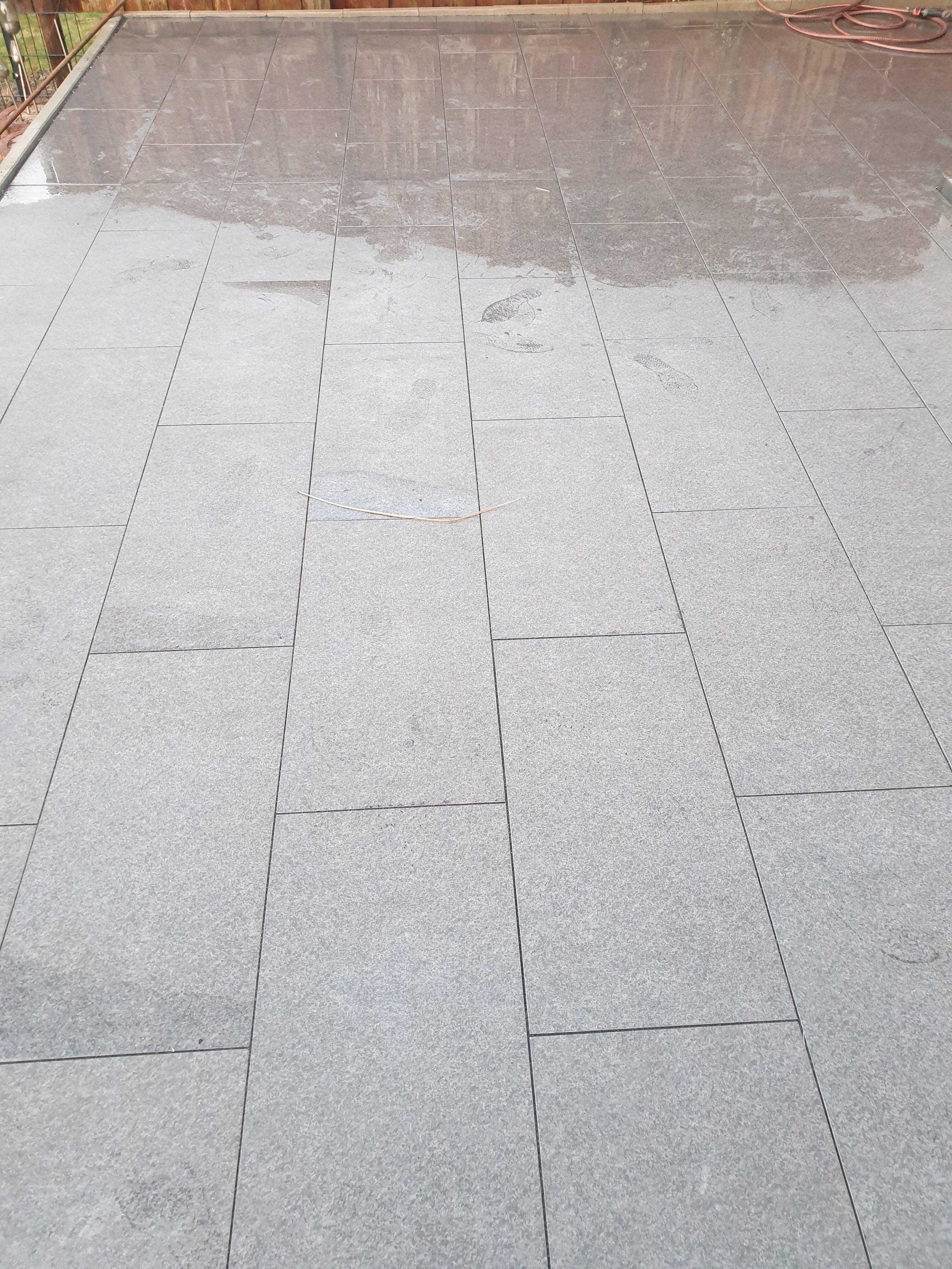

November angefangen die terrasse zu erneuern..heute endlich verfugt bei dem tollen wetter. Bin ganz zufrieden.
Liegen tut da von Redsun die Keramikplatte Olivian Black in 80x40x2
Zum verfugen wurde Sopro Solitär F20 in anthrazit genutzt.
Sieht gut aus, steht bei mir auch mittelfristig an.
Würde auch sehr gerne schwarze Fliesen nehmen, allerdings sind die jetzigen hellen Steine im Sommer schon unangenehm warm.
Da ballert halt "leider" fast den ganzen Tag die Sonne drauf, muss mich dann noch mal im Detail damit beschäftigen, damit ich mir am Ende nicht die Füße verbrenne :d

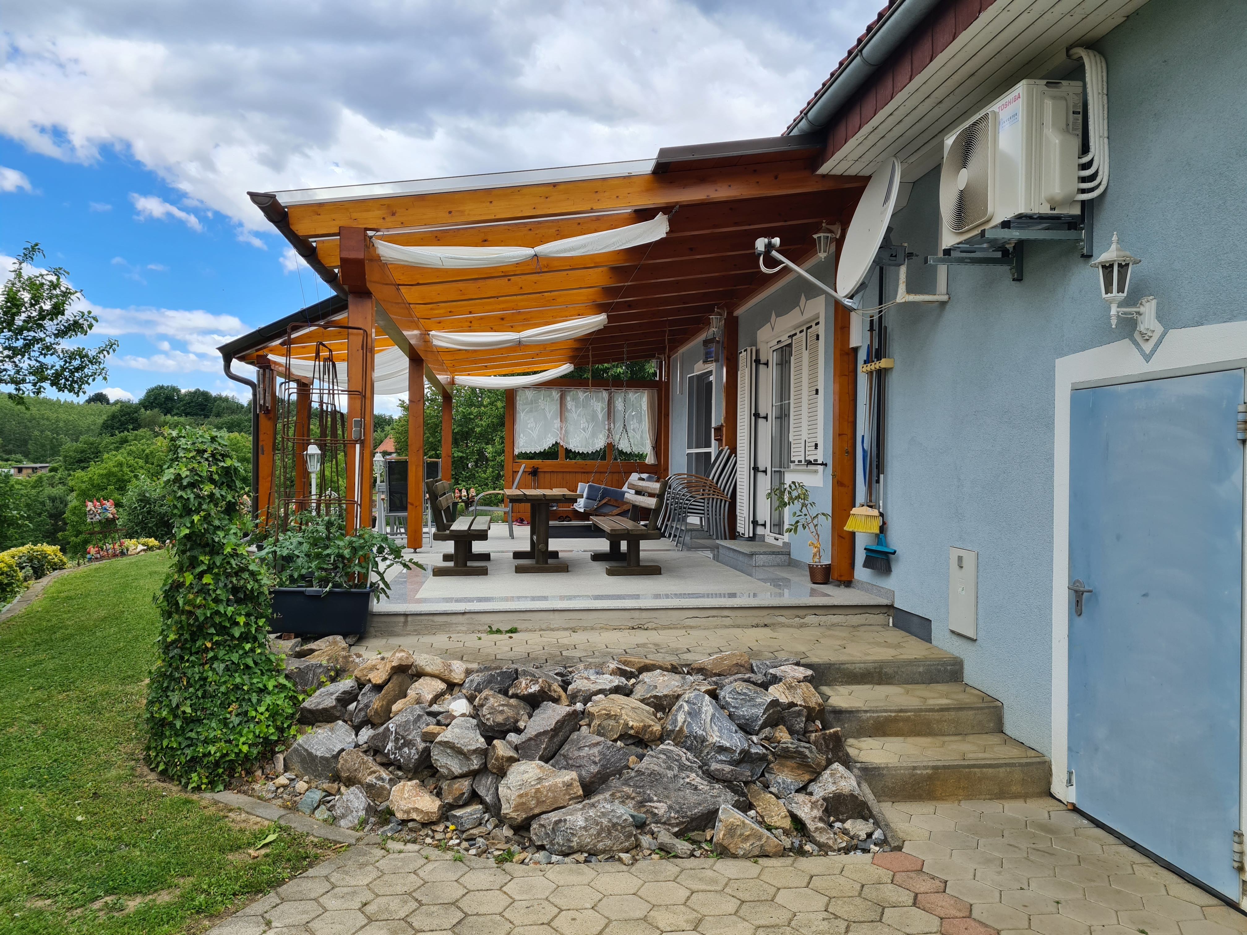

Bau der überdachung geht auch bald los..wird ~ 7x4,5m
Was für eine Überdachung wird es denn?
Auf schwarzen Fliesen würde ich im SOmmer nicht laufen können, genauso wie das dunkle WPC. :fire:
Habe am Pool hellgraues WPC und da kann man auch nicht Barfuß drauf wenn da paar Stunden die Sonne draufballert.
Überdachung mit Glasdach sind ja schick, mein Nachbar nutzt die Terrasse aber quasi nur bei schlechten Wetter... im Sommer staut sich da so derbe die Hitze das man da nichts sitzen mag.
Würde mir wenn eins mit Drehlamellen aus Glas machen.
Anfangs war geplant alu/glas...was aber bei der größe und gegebenheiten wohl so an die 15-18k kosten dürfte ( ohne sonnenschutz)
Bekannte haben da paar schöne dinger und die lagen schon bei 10-12k.
Jetzt bauen wir aus leimholz/leimbinder mit erstmal kunststoffplatten ( glas wird nächstes jahr ersetzt da recht teuer)
Holz wird bei befreundeten tischlermeister bestellt und gebaut wird mit paar kumpels die alle handwerker sind:fresse2:

Gerade nochmal gefunden...war ein kleines projekt ende 2019 zu hause...vielleicht als inspiration für den ein oder anderen...leider gerade kein bild wo es fertig gemalt ist. Sind insgesamt 8 einbauleuchten...die sind aus gips und am ende sieht man nur die längliche öffnung

Haben ja ein Reihenmittelhaus und ich hoffe, dass wir so ein Glasdach mal aus der Standardkollektion bekommen. Individuell gefertigt sind die mir viel zu teuer. Aber gibt erstmal andere Baustellen.
