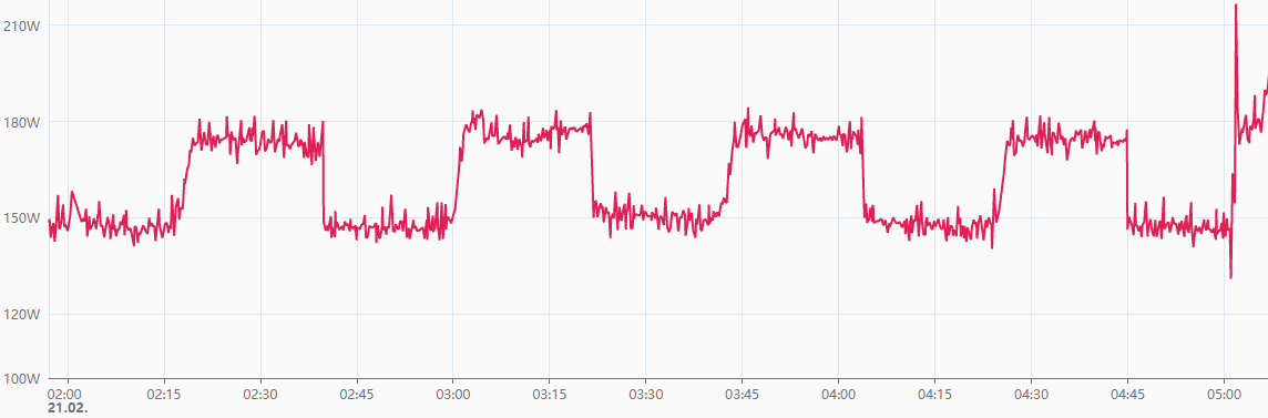

Kann sich jemand von euch einen Reim auf den nächtlichen Stromverbrauch machen?
Just beim Tippen kommt mir die Idee, dass das der Kühlschrank sein könnte. Was anderes wüsste ich jetzt nicht. Wir haben ne dezentrale Belüftungsanlage, die läuft aber permanent und wechselt alle 50s die "Richtung", nicht alle 20 Minuten.
Sieht jede Nacht so aus.
Ansonsten mal am Wochenende lange wach bleiben und den Kühlschrank für 30 Min rausziehen.
Aber sieht schon danach aus.
Ich vermute mal, er hat schon einen SmartMeter eingebaut? Wenn es eine spezielle Steckdose mit Messgerät wäre, wüsste er ja was da Strom zieht..

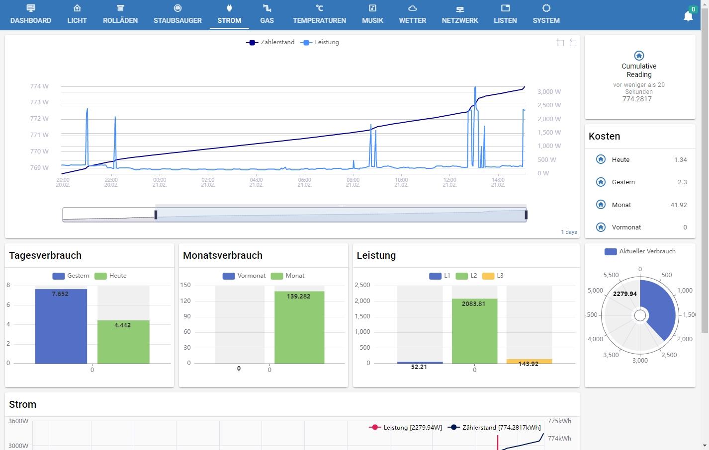

@fctriesel genau, wie von @i-B4se erwähnt habe ich ne Shelly 3EM verbaut. Ich habe zwar auch einen auslesbaren Stromzähler (über IR), fand die Shelly-Lösung aber irgendwie einfacher zu integrieren. Problematisch war es nur, weil ich 2 FIs habe, der 3EM ist aber nun über 3 separate 16A-Sicherungen vor den beiden FIs abgesichert und misst direkt vor den FIs.
Die Shellys sind schon nett.
Da wir auf jeder Etage einen Sicherungskasten haben, habe ich auch in jedem einen 3EM verbaut. So kann ich alles genau dokumentieren :d
Wäre auch meine Alternative gewesen, aber der Preis war mir dafür zu hoch. Konnte die 3EM für 85€ ergattern, hatte dann aber auch 3 Monate Lieferzeit.
Läuft bei mir alles über nen iobroker, inkl. Dashboard auf nem FireHD 10 Tablet im Flur. Spielerei, aber ich finds super :bigok:
Theoretisch nur eine IP, wenn man das nicht schon aufgewertet haben möchte.
Wie bei allen Shellys kann man den 3EM per IP aufrufen und dann sieht man schon den Verbrauch.
Ansonsten für schöne Auswertungen die gewohnten Programme wie Home Assistant, IOBroker, Grafana etc

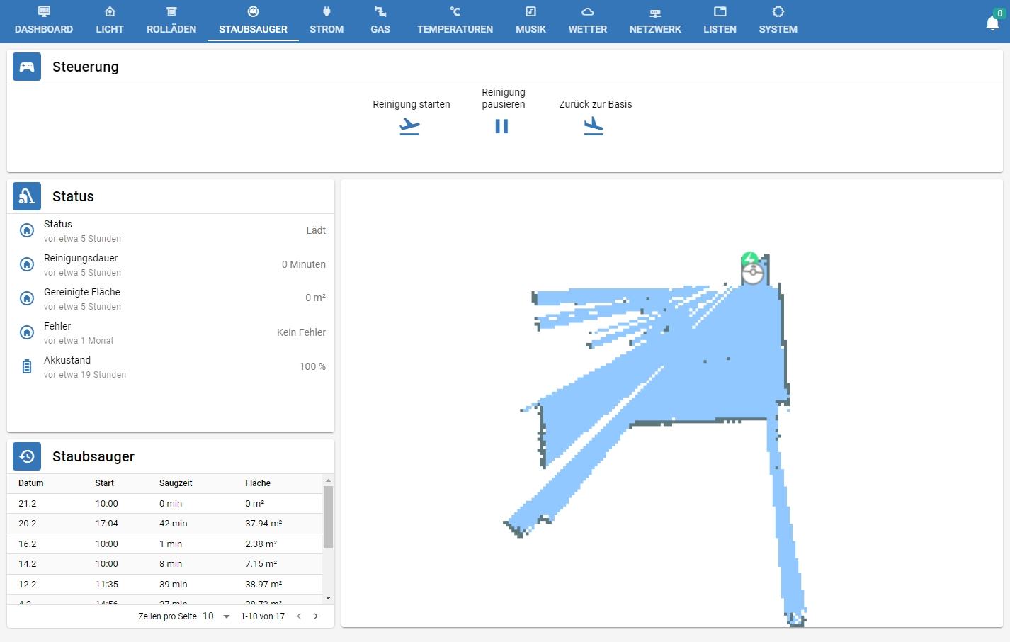

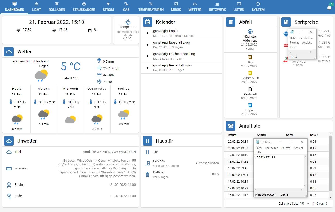

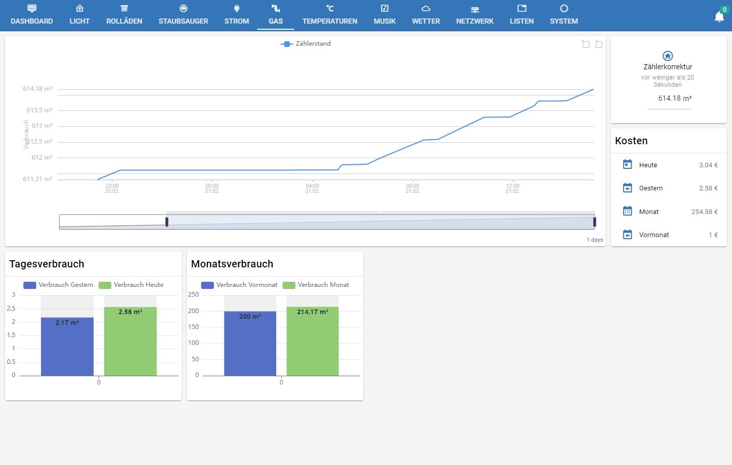

Ich habe im Einsatz:
- Raspberry Pi 4 4GB
-- iobroker
-- influxDB
- Shelly 3EM
- FireHD 10 (Aktuelle Generation)
Und dann viele Stunden Bastelei. Die Shelly hab ich selbst eingebaut. Nicht groß gefragt (wohne zur Miete), sondern einfach gemacht. Ist noch nicht fertig, an der Visualisierung arbeite ich noch nicht so lang.
