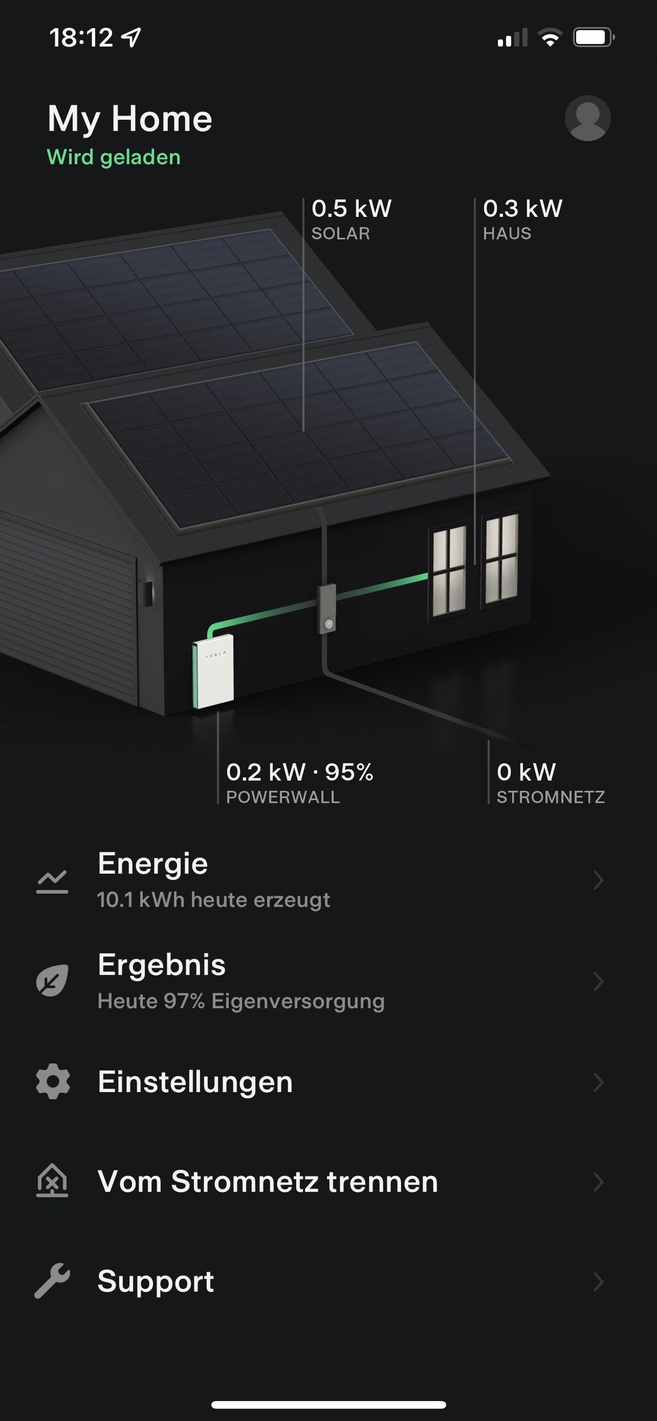

Heute Mittag wurde nun unsere Photovoltaik Anlage in Betrieb genommen. Es wurden nun knapp 10KWp und auch der Tesla Speicher kam unerwartet früh.
Wurde also nun gleich mitinstalliert. Verbaut wurde 2 Fronius Wechselrichter. Es war ja klar, das nach 6 Wochen Sonnenschien es heute regnen muss. Zum
Glück wurde der "Mars-Staub", dieses Zeug war nie un nimmer aus der Wüste!! 😛, gleich mit entfernt.
Tja was soll ich sagen ein trüber regnerrsicher Tag, um 11:30 ging es los. Um 18:30 Uhr war dann schluss mit der Produktion. Bis dahin was der Speicher auf
gut 55% gefüllt und der Stromverbrauch im Haus bei 0. Es wurde gekocht, eine Waschmaschine lief, die PCs und alles weitere wie normal auch. Aktuell
ist der Speicher bei 40%. Ich nehme an er übersteht nun die Nacht und er Strombezug = 0 für den ersten Tag.
Ganz ehrlich, besser als gedacht aber irgendwie sollte es so auch sein. Das heißt selbst an schlechten Tagen sind wir nun unabhängig. Irgendwie cool!
Die Ersatzstrom Funktion hat beim Test super geklappt. Der Sttrom war im Haus nach ca. 10-15 Sek wieder verfügbar. Die Geräte gingen an. Auf dieser
einen Phase liegen Heizung, Router, Telefonanlage, Küche (ohne Herd und Spülmaschine), Solaranlage, Büro, Wohnzimmer und Flur. Also doch irgendwie
ne ganze Menge. Ein Manko habe ich festgestellt, in dem Notsrombetrieb "büllt" der Speicher ganz schön. Ich bin froh das der nicht im Haus ist sondern
in der Garage. Sonst tagsüber nicht zuhören .
Bin zufrieden! (y) 😛 (y)

Sorry war nicht online, aber um die Fragen zu beantworten. Man kann Kosten/Nutzen immer in unterschiedliche Richtungen lenken. Es ist doch eher die Frage ob es einem das Wert ist. Ich könnte jeden Tag auch mit einem alten Kleinwagen fahren, mehr Spaß macht aber ein modernes Fahrzeug. Mit etwas mehr PS und Allrad (gibt es auch ohne SUW😙). Hatte ich das Geld genommen und heute in Aktien investiert, glaube ich, dass wir in 10 Jahren deutlich mehr auf dem Konto hätten. Aber darum ging es nicht. Bei den aktuellen Strompreisen und auch leicht steigender Tendenz gehe ich aktuell davon aus, dass sich die Anlage in ca. 16-18 Jahren bezahlt macht. Wer weiß wie sich der Markt entwickelt. Als wir und dazu im letzten Jahr entschlossen hatten, waren es deutlich über 20 Jahre.
Thema Netzausfall:
Dieses Thema war mir tatsächlich wichtig. Aber nur weil der Tesla eben einiges davon bereits an Board hatte. An dieser Stelle musste ich den Installationsbetrieb tatsächlich in die „richtige“ Richtung bewegen. Die Lösung war ein zweiter Wechselrichter. Die Installation wurde bewusst so aufgebaut, das die Anlage bei Netzausfall von Netz getrennt wird und bleibt es auch. Tagsüber, also bei "Sonnenschein oder Licht" wird mit dem aktuell produzierten Strom zunächst das Haus versorgt und der Speicher geladen. Auch bei längeren Netzausfall. Wenn es Abend und dunkel ist, kann natürlich maximal so viel Strom verbraucht werden, wie im Speicher ist und dieser hält. Die Umschaltung erfolgt voll automatisch und bis auf die Tatsache, dass es kurz dunkel ist, merkt man nichts. Die Versorgung geht eben "nur" über ein Phase. Verhungern würden wir nicht, dann gibt es eben nur noch Fleisch un Gemüse vom Grill. 😜
Noch ein Update nach nun 3 Tagen Erfahrung:
An unserem Standort, bei den aktuell regnerischen, grauen Tagen fängt die Produktion um etwas 9:15 Uhr an. Ab 9:45 ist der Bedarf vom Haus komplett "sichergestellt". Nachdem gestern der Speicher auf gut 85% aufgeladen wurde und in der Strom in der Nacht und am frühen Morgen genutzt wurde um unseren Bedarf zu decken, Restfüllmenge waren rund 40% heute Morgen, konnte dieser nun tatsächlich nun auf aktuell 92% gefüllt werden.
Wenn man so möchte zahle ich aktuell ca. 130€ monatlich Stromabschlag und kann zukünftig 100€ in eine ETF oder what ever stecken.
Für den ein oder anderen Interessenten, unser Verbrauch liegt bei ca. 4600 bis 4800 im Jahr. Ich gehe nun davon aus, dass wir 70-80% davon einsparen.
