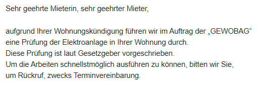

Ok, jetzt gecheckt. Offene Litzen hinter der Steckdose dürften ja aber wirklich egal sein da sich da ja nichts bewegt. Solange alles noch richtig verklemmt ist und die Widerstände passen.
dann hat sich diese eure verwaltung selbstaufgelegt. bei privat gibt es keine e-check pflicht, im gewerbe hingegen schon. auf der arbeit ist sicherer als zu hause...
Diese Mail hab ich damals bekommen. Hab das nicht nachgeprüft aber wenn das nicht verpflichtend ist hat sich die Gewobag das vermutlich wirklich selbst auferlegt oder die Versicherung verlangt das. In meiner neuen Wohnung wo die Elektrik ja noch sehr neu ist haben die auf jeden Fall auch nochmal geprüft, vor meinem Einzug. Ist auf jeden Fall durchaus sinnvoll aber denke die meisten Vermieter lassen lieber weiterlaufen, das Risiko das was passiert ist natürlich eh sehr gering. Aber wenn, dann halt richtig ...
ein e-check ist keinesfalls nachteilig und für euch als mieter auch ein gewisses gefühl, das es mit der elektrik im guten steht.
Was bedeutet der E-Check für die Wohngebäudeversicherung?​
Angenommen, ein Wohnhaus stammt aus den 50er Jahren. Die elektrischen Leitungen entsprechen häufig nicht mehr dem Standard des Jahres 2018. Kommt es durch einen Kurzschluss zu einem Brand, wird der Versicherer zunächst prüfen, ob die elektrischen Leitungen technisch einwandfrei waren, oder Mängel aufgewiesen hatten. Bei einer selbstgenutzten Immobilie ist die mögliche gesetzliche Vorschrift für den E-Check zweitrangig. Die Verpflichtung des Eigentümers, die Verkehrssicherheit zu gewährleisten, bietet die gesetzliche Grundlage, dass ein Versicherer die Leistung verweigern kann, wenn die Zertifizierung fehlt. Weist der Eigentümer die Zertifizierung der Leitungen durch einen E-Check nach, besteht definitiv Anspruch auf Schadensersatz. https://www.wohngebaeudeversicherung.eu/e-check-pflicht-gebaeudeversicherung-129/
der hauptgrund fürn e-check bei alten häusern ist wohl der versicherungsschutz, den eine versicherung im schadensfall ggf. anzweifeln könnte, wenn die brandursache ein elektrobrand war.das setzt allerdings auch voraus, das der eigentümer echtes interesse am guten zustand seiner immobilie hat. hat der eigentümer kein geld oder will keins ausgeben, will er vielleicht lieber von keinen problemen hören, insbesondere wenn die leitungen wie bei uns weit über 60jahre alt sind. hat er einmal kenntnis davon, muss er ja was machen.

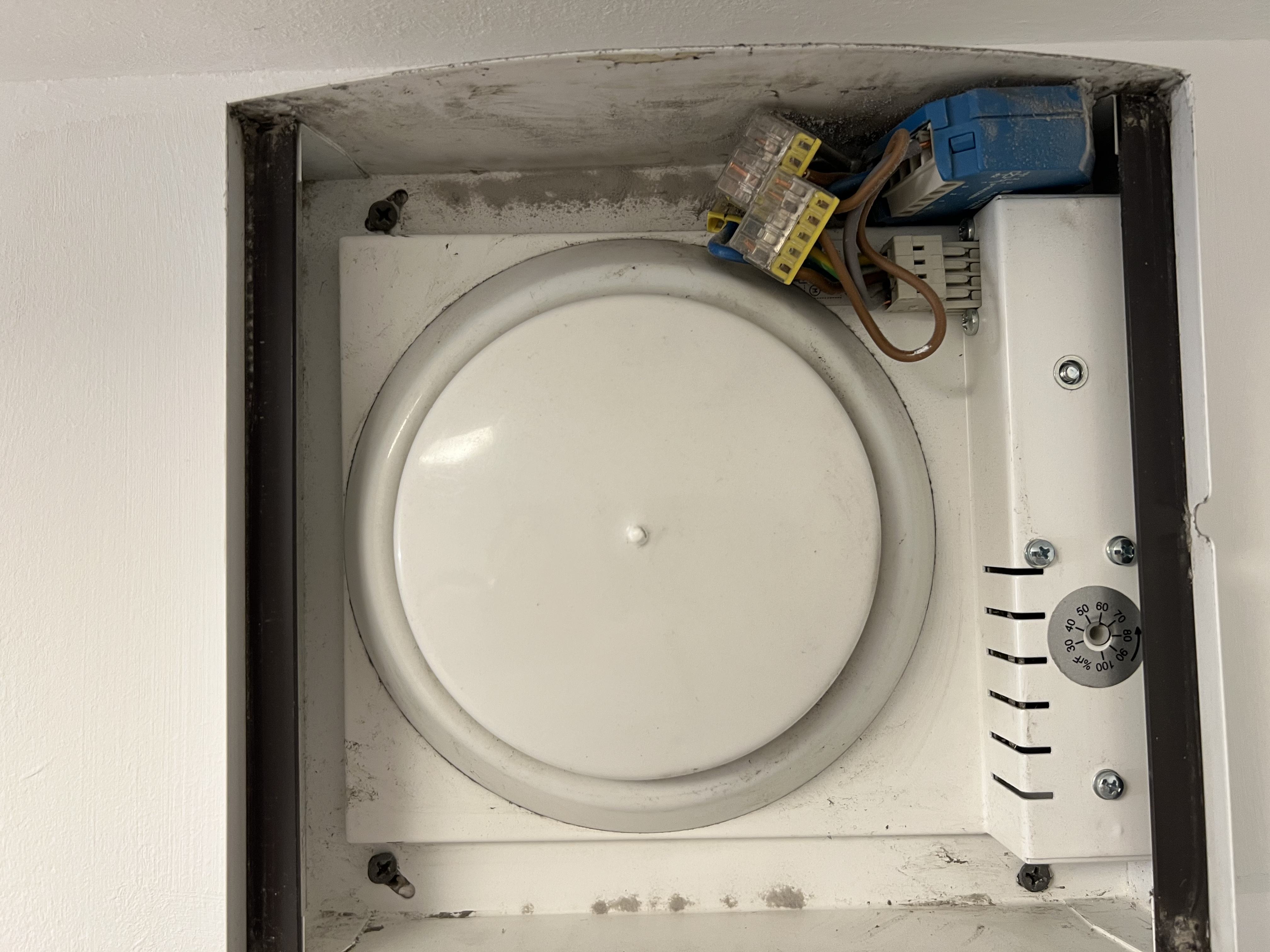

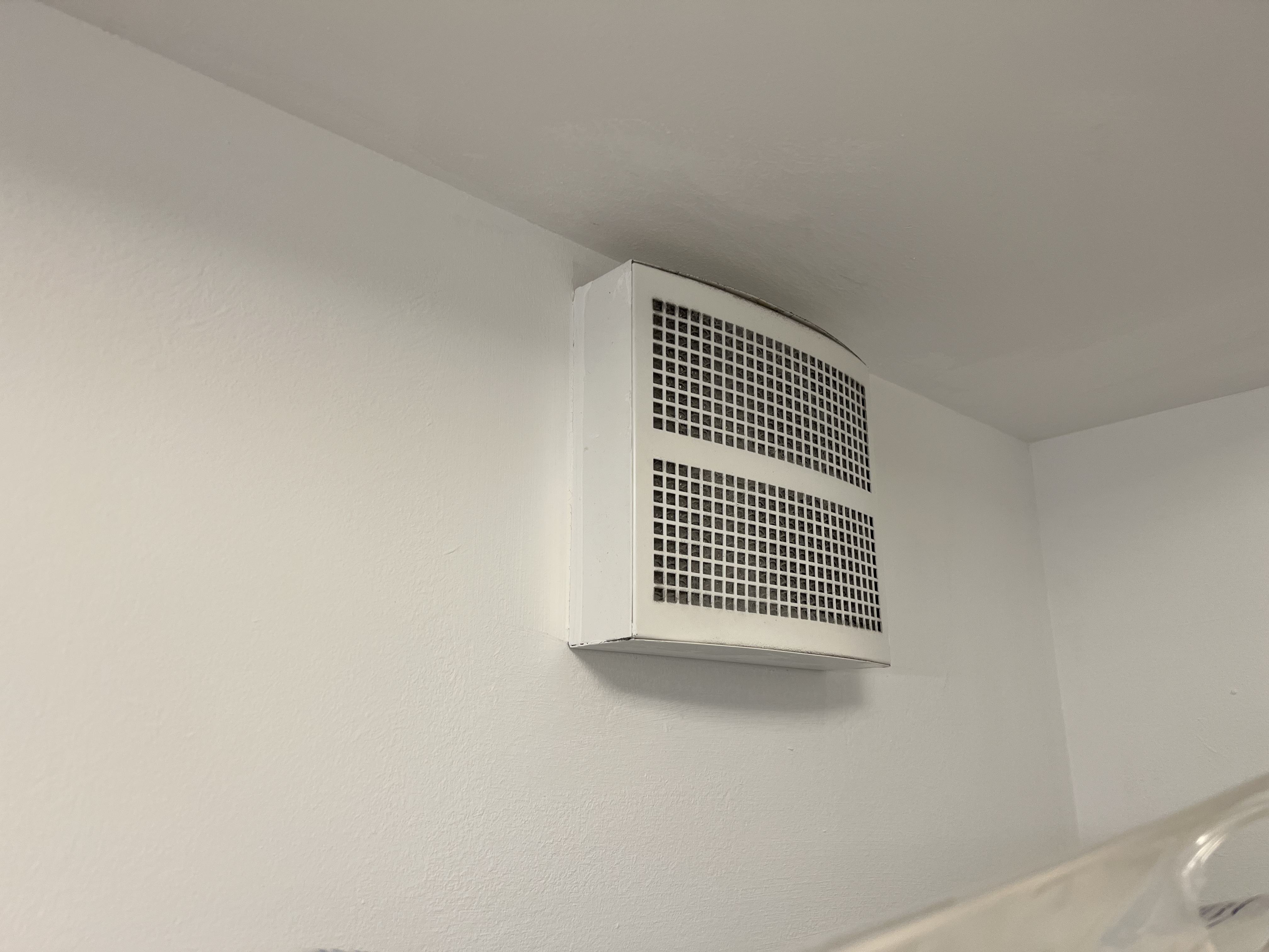

Weiß jemand wie viel die Lüfter von der Abluft so ca. ziehen? Ich hab im Bad, Gäste WC und Küche so ne aktive Abluft wo gefühlt der Lüfter auch 24/7 läuft.
Bitte den Streich-Pfusch ignorieren, das ist noch von meinen sehr fähigen Vormietern und wird irgendwann gefixt (genauso wie irgendwann alle Lampen angebracht sind :d )

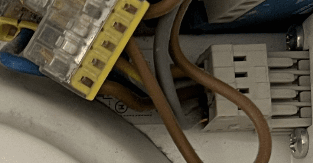

@Tundor
Da sieht man zumindest dahinter nen Anschlussplan, evtl gibts da auch ein paar Motordaten...
Aber im ich glaub das höchste was ich je gesehen hatte, warn 50Watt, normal eher 20-30Watt...
Stimmt, ich nehm morgen wenn's wieder hell ist mal die Sicherung raus und schau mal was dahinter steht.
20-30 Watt wäre aber auch viel wenn die Dinger 24/7 laufen :rolleyes2: Sind ja 3 Stück.
Die Teile in meiner alten Wohnung hatten in der kleinen Stufe, die 24/7 lief, 8W und in der großen (nach Luftfeuchtigkeit) 15W
