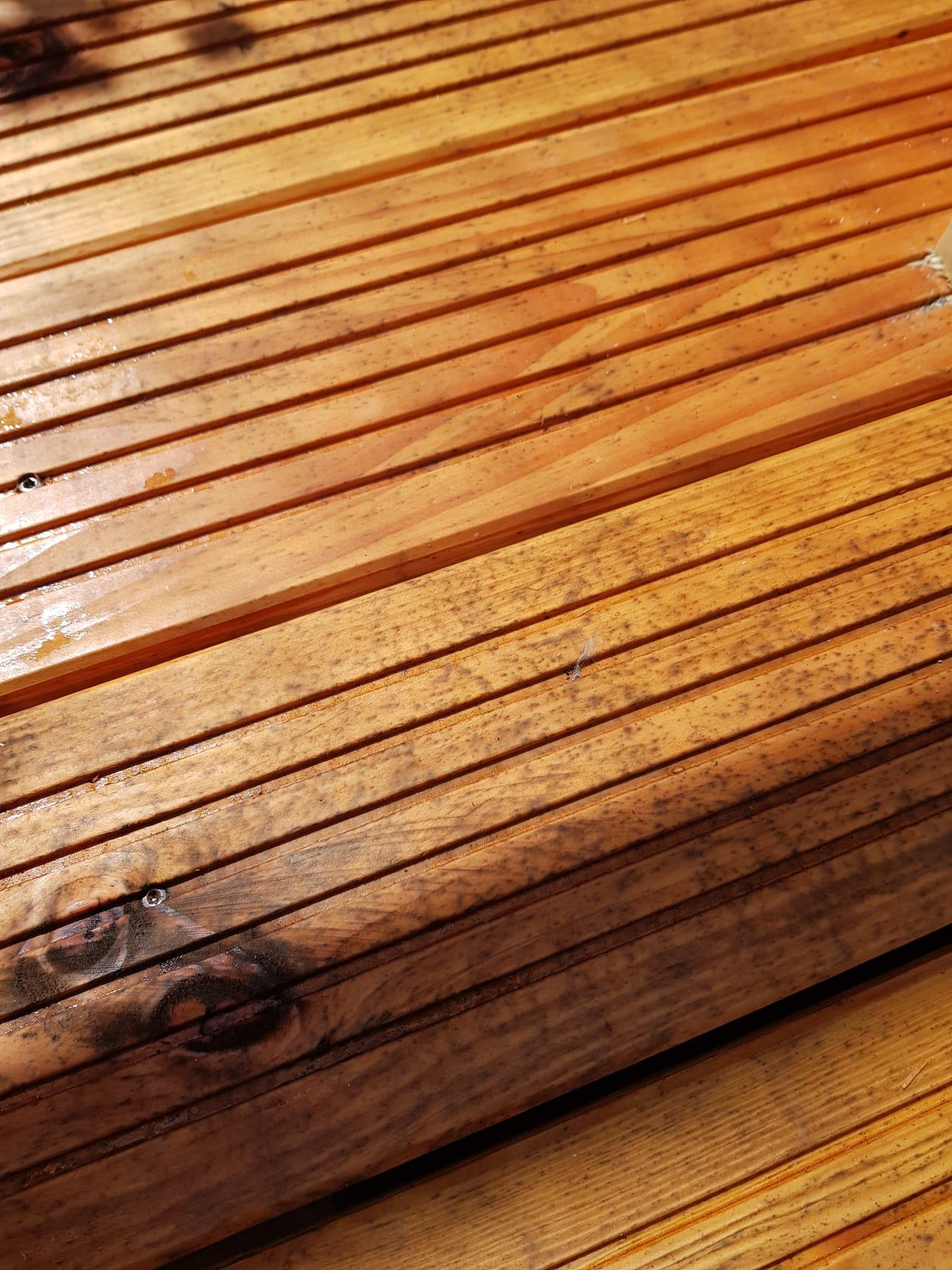

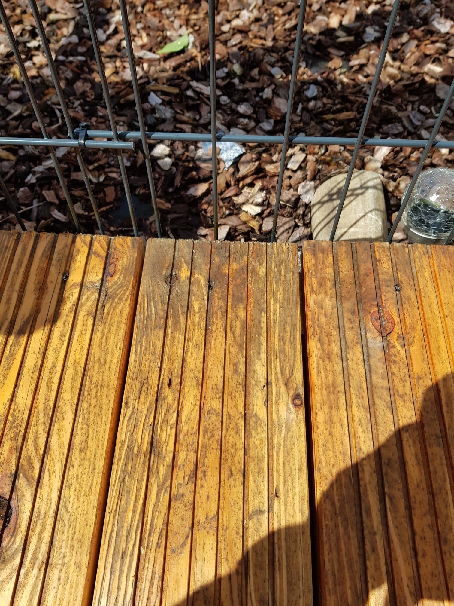

Na, das hat ja mal funktioniert :fire: Gucke heute auf die Terrasse und dachte mein Schwein pfeift. Farbveränderung im Holz. Nach Telefonat mit dem Baumarkt wusste man nicht was da passiert ist. Ok, dachte ich mir ruf ich mal direkt bei Bondex an. Tja und da kam raus das die Lasur nicht für waagerechte Flächen geeignet ist. Durch stehendes Wasser, sei es nur ganz wenig passiert das. Also laut Bondex bin ich im Baumarkt falsch beraten worden. Nur die nehmen sich nichts davon an. Also entweder so lassen oder alle Hölzer umdrehen da dort nicht gestrichen wurde. :fire:

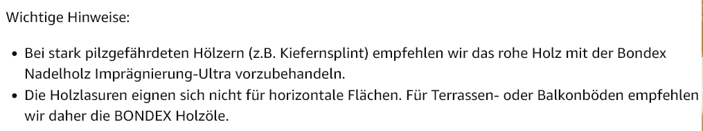

Steht häufig auch auf der Dose selbst. Von der Bondex-Website:
Hatte gerade selber auch eine Lasur einer anderen Marke, die ich allerdings auch nicht auf der Waagerechten genutzt habe.
Ich habe einige Jahre mit Holz gebastelt und mein alter Herr ist Tischler mit 50 Jahren Erfahrung. Er erzählt mir immer, das der Schrott im Baumarkt einfach nichts nützt. Wie man das jetzt hier retten will, keine Ahnung. ggf. kann man das leicht abschleifen und dann nochmal neu mit was vernünftigen Behandeln?
Umdrehen geht doch auch eher Suboptional. Die andere Seite hat sicherlich andere "Linien" eingefräst und die Bohrungen für die Schrauben können unten auch ausgefranst sein. Weiß nun nicht wie groß der Spaß ist, aber wäre schleifen nicht eine Option? Gibt auch Schleifgeräte im Baumarkt in "größer", wo man das in Stehen machen kann. Wird normal für Parkett verwendet, wird hier aber genauso gehen. Da die es verkackt haben, könnten Sie das Gerät wenigstens Kostenfrei zur Verfügung stellen für 1 Wochenende oder so.
