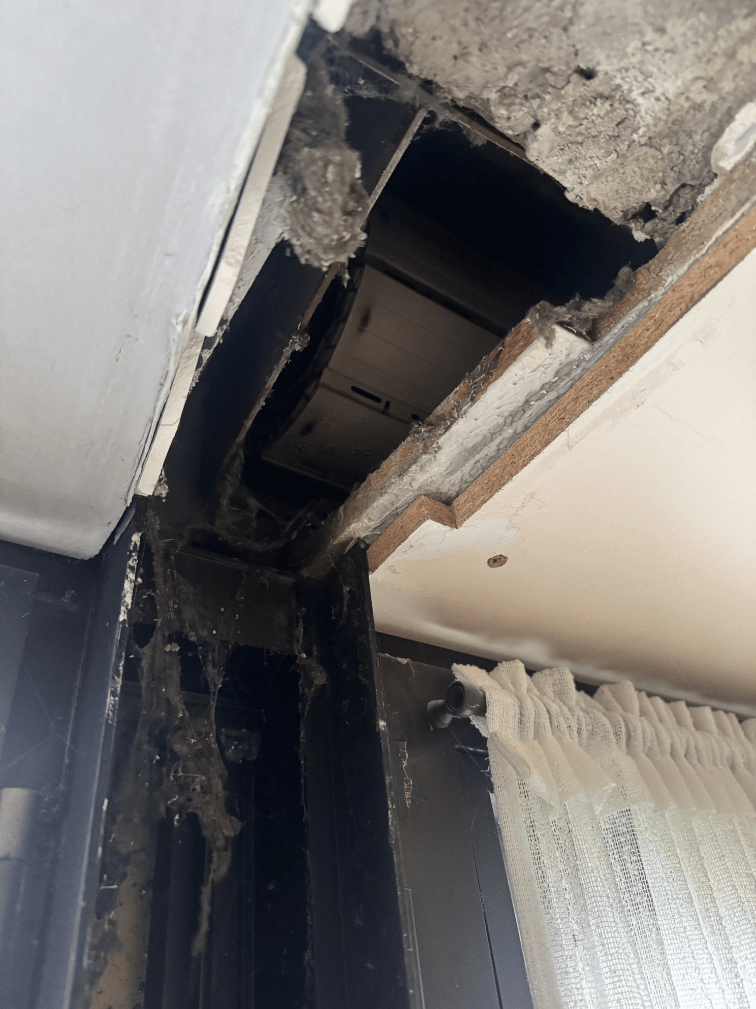

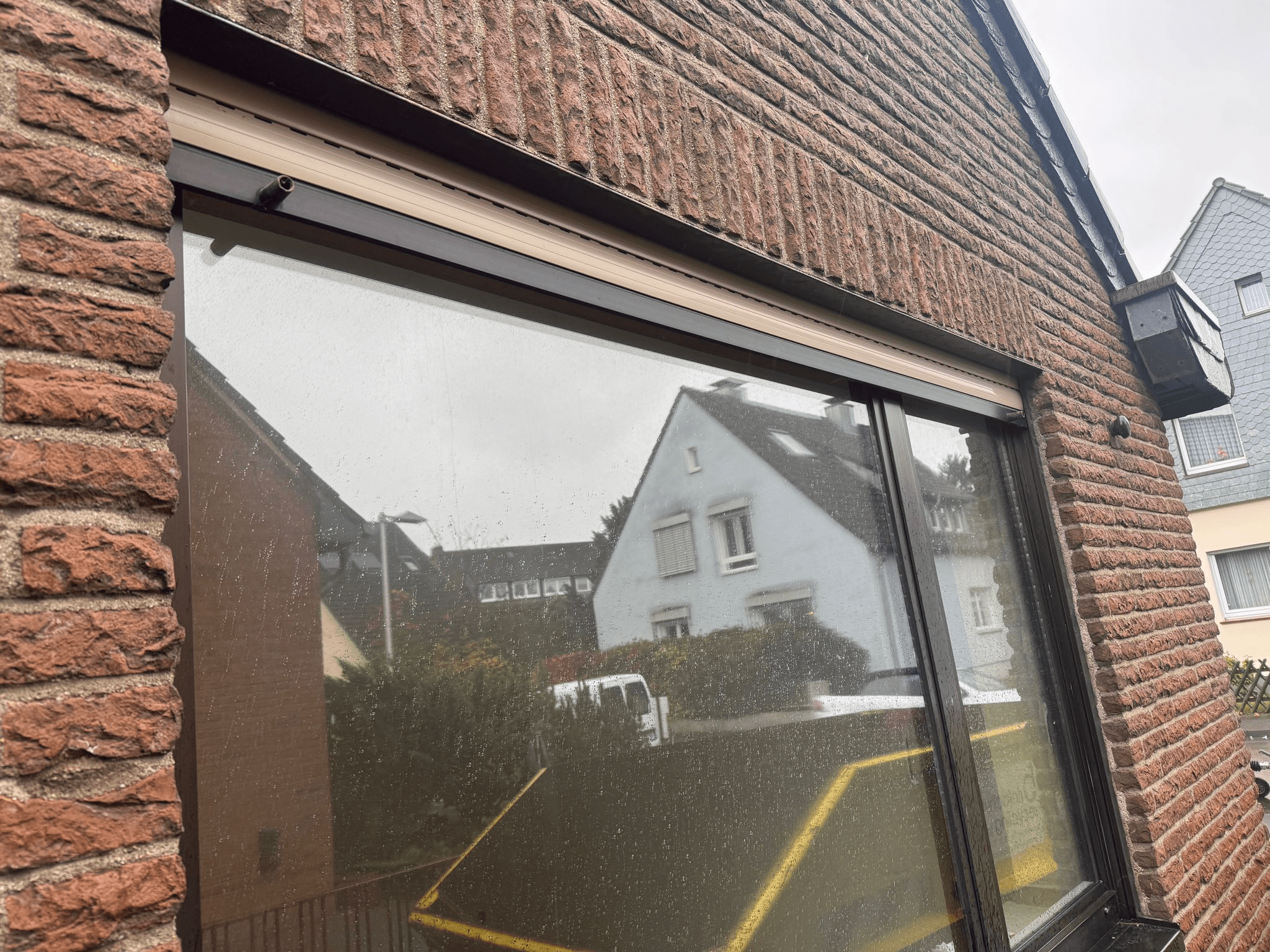

Mach mal ein Bild von den Kästen und eine kleine Außenansicht und erzähl mal, ob auch gleich neue Fenster mit verbaut werden sollen.
Sollen denn überall wieder Rolläden hin oder wäre eine vernünftige Beschattung teilweise sinnvoller?
Genau das hab ich letztes Jahr gemacht. Die alten Kästen wurden mit Steinwolle gefüllt und innen mit Rigips verschlossen. Da zieht nichts mehrBei mir müssen alle Fenster neu. Rolllädenkästen sind teils vorhanden (Aufsatz). Da ziehts aber durch wie Hechtsuppe. Spricht etwas dagegen alle Fenster mit Vorbaurollläden auszurüsten und die alten Kästen "dicht" zu machen? Falls nein, womit bau ich die am besten zu? Besten Dank!!
Dann ist es ein Leichtes. Wird außen in dem Zuge neu verputzt und/oder gedämmt?Bei mir müssen alle Fenster neu.
Aufsatz- oder Zimmermannkästen? Deshalb wäre ein Bild wünschenswert gewesen.Rolllädenkästen sind teils vorhanden (Aufsatz).
Spricht nichts dagegen.Da ziehts aber durch wie Hechtsuppe. Spricht etwas dagegen alle Fenster mit Vorbaurollläden auszurüsten und die alten Kästen "dicht" zu machen?
Wenn es Aufsatzkästen sind, gar nicht. Bei Mauer- und Zimmermannkästen erst die äußere, bei Zimmermannskästen auch die innere Schürze weg, Fenster (mit entsprechenden Auf Dopplungen) rein und innen mit entsprechendem Aufbau (Trockenbau oder feste Dämmplatten wie Holzfaser) aufbauen.Falls nein, womit bau ich die am besten zu?
Mit einem Bild könnte ich besser helfen.![]()
