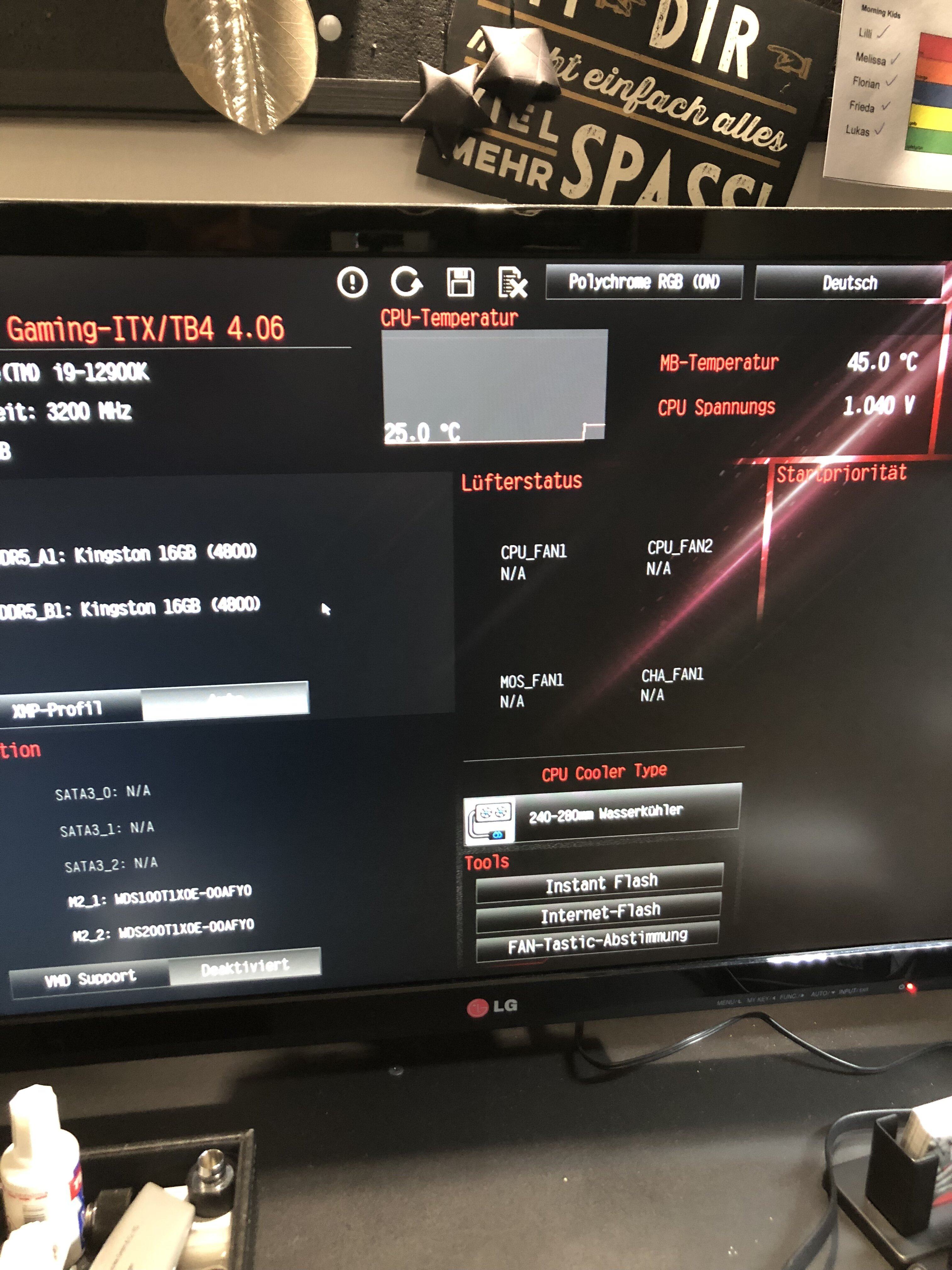

Verstehe das auch gerade nicht.
Hab den Rechner das erste mal eingeschaltet…BIOS gestartet und dann stand da gleich 105 Grad langsam steigend. Bei 115 ist er runtergefahren
War keine Minute an.
Hole jetzt mal den Mora bei
Die Temps hatte ich nur als ich meinen Kurz zum testen Trocken ohne Wasser eingeschaltet habe , ob ich ins Bios komme.

Gleiches habe ich gemacht…wollte nur kurz mal ins BIOS…ohne Wakü
Das doch dann normal. Das geht ganz fix das der hoch schnellt. Max 45 Sekunden dann ist der bei 100.

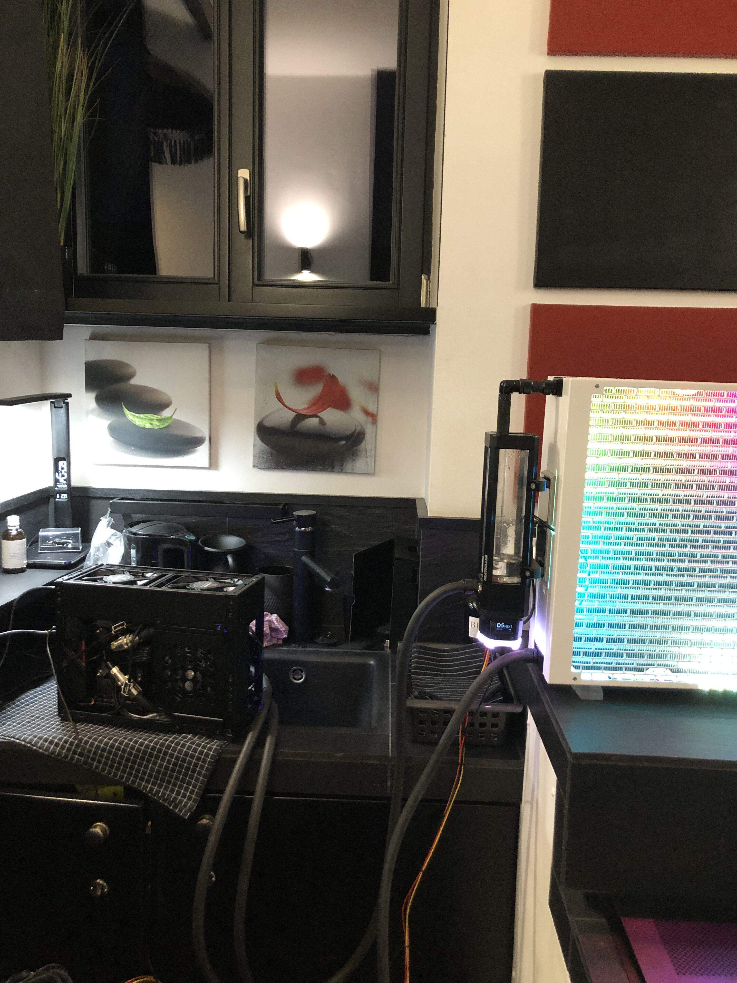

Hab jetzt mal den Mora dranhängen..,der Rechner macht keinen Mucks
Hier mal ein Bild
Jetzt tut sich was

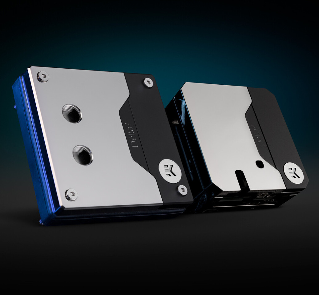

Das Beste kommt zum Schluss? Wildes Ding, sehr kostspielig und braucht ja auch selbst erstmal ordentlich Leistung die ja irgendwo hin muss. EK Peltier Kühler: https://www.ekwb.com/shop/ek-quantum-delta2-tec-d-rgb-full-nickel
Alter Verwalter 😳
530€ sind schon hart. Natürlich ist das das non Plus ultra der kühlung aber der Preis ist schon echt heftig.
gabs schon 100 mal und bringt eh nichts unter last. die peltier version von der einen cooler master aio hatte sogar schlechtere temps als ohne das teil :ROFLMAO:
Hier mal ein Bild
Jetzt tut sich was
Nice :) das ist doch mein alter 420er MoRa :d
