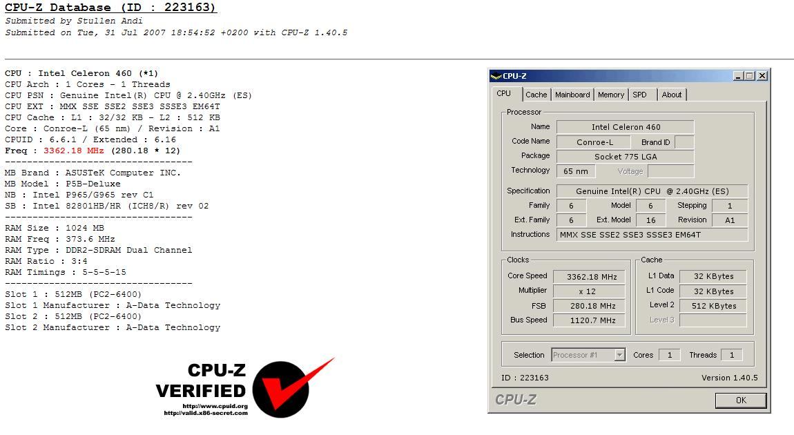

Mein Celeron 460 hat defintiv ne FSB Wall. Irgendwo zwischen 280-290MHz bleibt der Humpen hängen, da bringt auch nen kleinerer Multi nix. Dafür geht der mit default Spannung (1.2875V) ziemlich gut ;)
Ein FSB Wall bei 280MHz glaub ich aber fast nicht! Meine machen unter der KoKü meistens bei 440-470MHz zu, dürfte mit Wakü ca. 10-30MHz weniger sein.
Ob du es glaubst oder nicht, von Multi 6-12 kann ich machen was ich will, da ist bei spätestens 290MHz Ende. 280MHz sind stabil. 285MHz bricht irgendwann ab und bei 290MHz gibbet nach wenigen Sekunden nen Freeze.
Am Board und Speicher liegt es zu 1000% nicht, läuft beides weit über 500MHz Stabil.
Vielleicht liegt es auch am Bios oder sonst was. Temps werden nicht richtig ausgelesen, Spannung lässt sich nur mit PC Probe richtig auslesen und CPU-z Sagt A1 obwohl es nen M0 sein sollte. Mir egal, keine Lust mehr auf den Humpen. Gleich wird der X6800 eingebaut und gut is ;)
