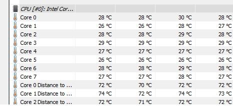

Man kann es erahnen, weil nur 8x Temp-Sensoren (Core 1 bis 7) angezeigt werden.

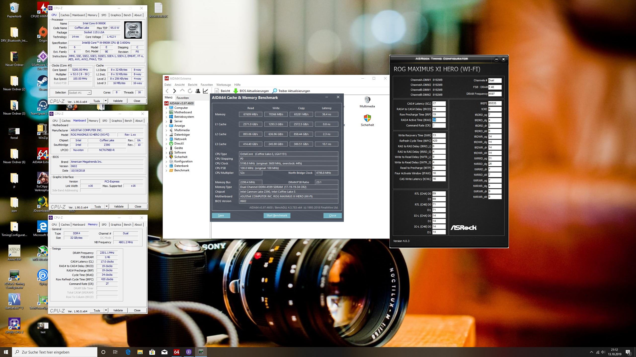

BTW: Ich komme mit und ohne HT nicht an die 40K Punkte ran (4133Mhz).
Ich glaub da brauchst du Copy Durchsatz.
Mit HT zeigt er übrigens auch 8 an, aber wie gesagt halt einfach ohne HT testen zum vergleichen.
Bei dem ip man chess benchmark könnte die Latenz eher ne Rolle spielen.
Phoenix2000 schrieb:
Ne sieht man nicht.;)
Aber doch!, und das deutlich, wenn man mit HT laufen lässt dann steht doch hinter der Cpu Name (in dem Fall 9900K) ein "HT" und wenn man OHNE HT testet dann steht NUR noch Cpu Nahme und fertig (wie es in meinem Screen auch ist).

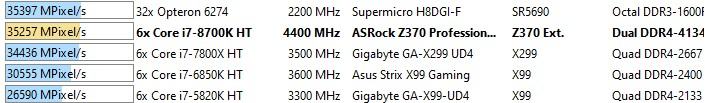

Unterschiedliche AIDA Versionen bringen unterschiedliche Ergebnisse, auf jedem Bild is der 7800X HT mit nem andern Wert zu sehen.

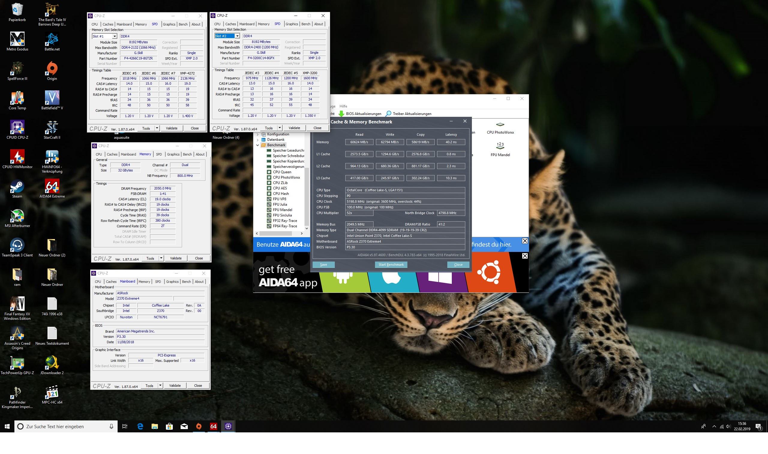

Habs mal stock laufen lassen, HT on. Lastet alle Threads aus, müßte mit HT off doch weniger sein.
