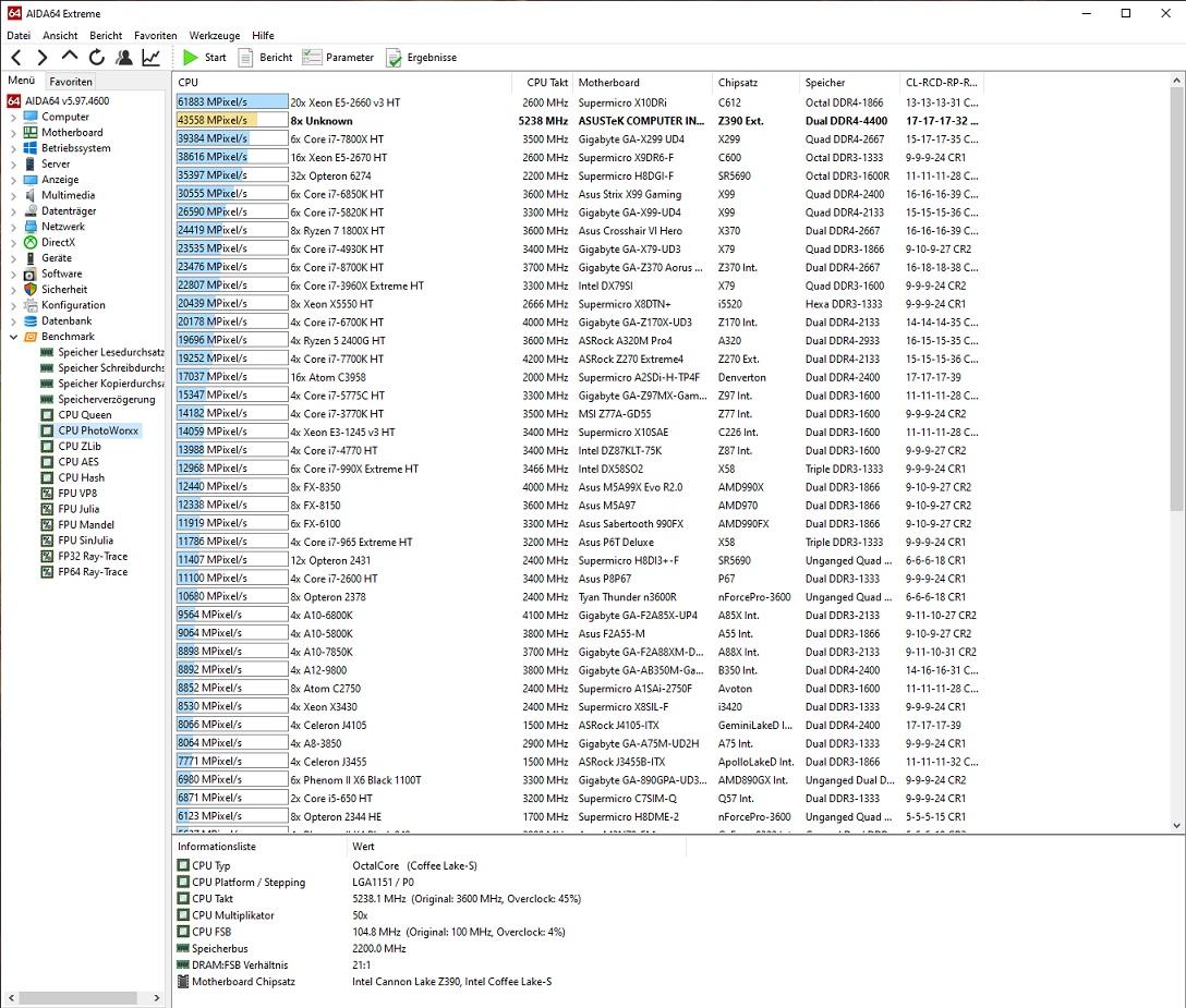

Mein 4533 CL17 1T Setting , da geht noch was mit 4533 CL17
im AIDA64 Cpu PhotoWorxx Bench 42624 Punkten :banana:
Also so richtig ab geht 1T nicht wirklich ^^
Bei mir mit 4500 MHz 2T und nur 6 Kernen 42500 Points.
Mit 4600 sogar knapp 43300 Points (benötigt aber zu hohe IO/SA für den Alltag)
Cpu genau wie Cache Takt ist bei dir 5.3/5.0 und das ist sehr wichtig bei dem Bench, bei meine PC`s sind die Takten 5.0/4.7, bei allen. Zwei Mal 9900K also (Mein Rechner und Tochter Rechner), ein mal 9900KS(Test Rechner fürs Testen) und ein mal 8700K (Sohn Rechner).
Und dein Speicher Setting ist auch ganz schön nett, da gibt es keinen Zweifel :)
Und noch Paar Cpu´s habe ich noch liegen :fresse2:
Der Takt macht kaum was bei dem Bench ;)
nahezu gleicher Score mit 5.0/4.7
Zudem muss man auch HT deakltivieren damit man diese Punkte bekommt. Also wirklich aussagekräftig ist der Test nicht finde ich.
Also mit HT hab ich dort 36726 Punkte und bis zu 14057 Punkte im TimeSpy CPU bei 5,24Ghz und kein 1T.
Also Leistung stimmt bei mir.
1T mag nen klein wenig vielleicht bringen, aber so wie früher ist es halt nicht.
