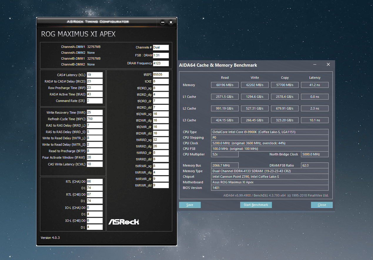

Beim Apex zumindest ist das 0805 hinfällig, da mit dem 1401 auch 4133 laufen mit DR modulen.
Hab das ganze mit 0602 und 1401 auch probiert - selbes Ergebnis.

Als ich das Apex erhalten habe, hatte ich nur einen schnelltest gemacht, was bootbar ist. 4266 C17 bekommt die Platine Trainiert, denke aber, dass ist weit weg von stabil :shot:
4133 C17 betrachte ich als machbar.

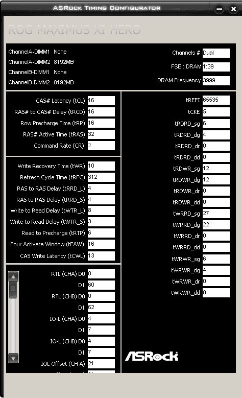

Hatte jetzt die RTL und IO-L auf AUTO und dann hat das Board immer eine 13, 14, oder 15 reingehaut.
Dann hab ich richtige Werte manuell eingetippt, wollte nicht booten und dann hab ich wieder auf AUTO gestellt,
plötzlich sind die richtigen Werte drin und jetzt sieht es so aus:
Alle Werte die mit_dd oder _dr enden kannst du auf 0 setzen. Ist übersichtlicher.

t_RDRD_dg und tWRWR_dg müssen auf 4
Ich habe mit dem Asrock Timing Calculator festgestellt, dass das Boad die Subtimings lockert. Anfängerfehler..., ist klar das die Performance dann sinkt.

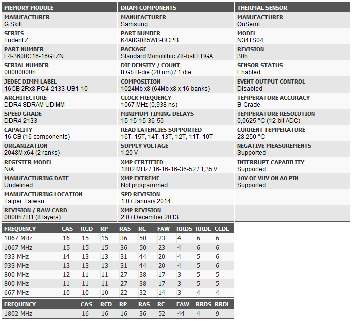

So gehen deine Patriots Modulen (exakt deine Variante, getestet wurde es mit TM5),
Pics sind aus einem Forum:

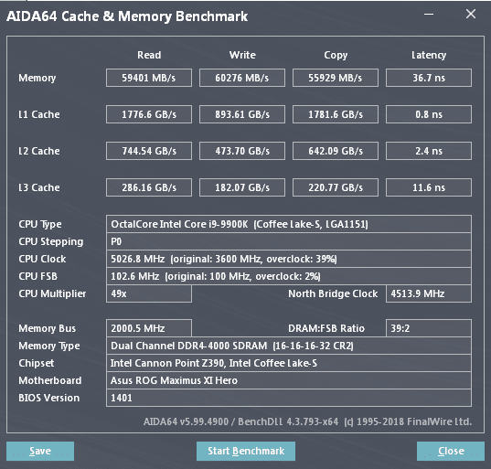

14-14-34 mit 3800mhz finde ich schon sehr gut bin mal gespannt was da noch geht bei deinem Ram Tuning.
Zum Vergleich mal mein Aida 64 Ergebmis mit 3800mhz und wenig Spannung

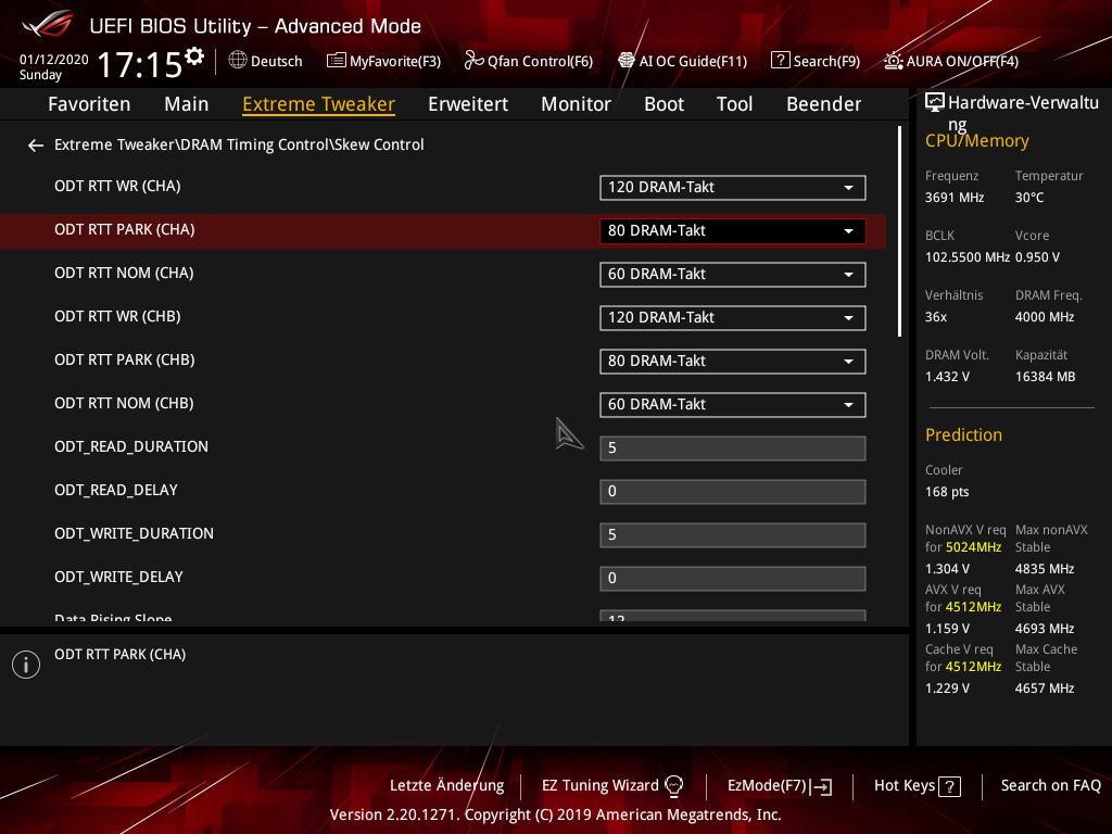

Für die Asus Skew Control Einstellungen damit diese Einstellungen bleiben und auch wieder Booten bei 4000MHz.
Dieses Skew Control ist wohl auch Boardabhängig, wobei die Wege des Signals man verkürzen und verbessern kann zwischen den Komponenten, https://rog.asus.com/forum/showthread.php?2163-Overview-of-Clock-Skew

Der L3 Cache könnte etwas besser sein.

Ich versuchs mal grob.Das ist aber eher so meine Erfahrung und nicht das A und O.
ODT Werte
Wenn man beim Booten ab einer gewissen Frequenz Probleme auftreten wie z.B. die Fehler 6A,9E,61,AE kann man versuchen die Optimale ODT Werte zu finden.
Diese Bootfehler kommen alle gleich am Anfang vom Training und haben eher weniger mit 55,23,BF oder wenn er bei 7F hängen bleibt gemein.
Grade bei sporadischen Fehlern hilft es, grundsätzlich sollte man erstmal Fastboot disable und MCH Test enable stellen, damit er immer trainiert.
Es gibt 3 ODT Wert Nom, WR und Park.Kanal A und B sind gleich zu setzen also bleiben nur 3 Werte, als erstes sollte man Nom ausloten, dafür sollte man sporadische Bootfehler wie oben beschrieben haben.
Sprich WR, Park auf Auto und Kanal A/B Nom 34/40/48 usw. testen. Den oder die besten Werte merken, das gleiche mit WR, dann Park.
Als brauchbare Werte bei 4Dimm haben sich z.B. Nom 34/WR 80/Park 60 und 40/80/60 sowie 48/120/80 erwiesen, das heißt jedoch nicht das diese Werte allgemein nutzbar sind.
Sprich jeder muss selber ausloten, was bei ihm am besten läuft.
Was bringt es? Minimiert oder beseitigt die oben genannten Fehler, bringt Stabilität bei Reboot, Kaltstart auch nach Stresstest.
Im besten Fall schafft man es auch höher und stabiler zu booten z.B. 4 Dimm@4533.
