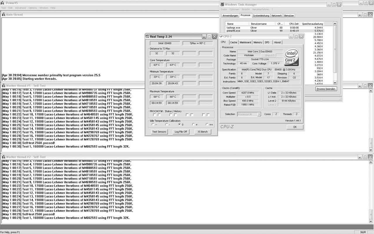

E8400 | 4207MHz | 1.376V | FSB495 | 495MHz | DQ6-P35| WaKü | b745A726 | B | Ox 1974
:stupid: wenn ich den Listenrun mache bricht prime bei 8K ab:wall:
mach ich nur den Small Run läuft die CPu bis einschl. 20K durch:wall:
Hatte das schoneiner? was muss ich ändern?
Muss das jetzt fertig bekommen will nicht mehr nüchtern sein :fresse:
