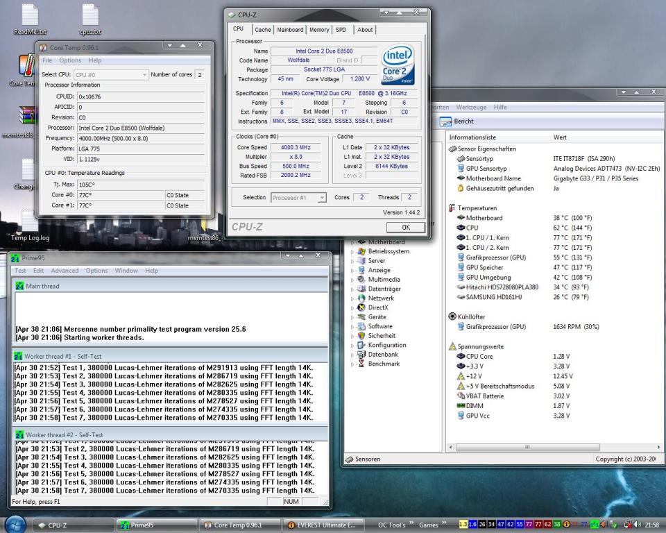

also mein E8500 Q807A213 lüppt doch nicht so gut,,,,wenn i die standard bios einstellungen lade braucht er für 3,16ghz 1,184 vcore laut cpuz!!!
dann mein test mit 4ghz wenn ich einen tick weniger vcore nehme dann kommen immer bei meinen primetests (8-40k) bluescreens und der rechner fährt neu hoch,,,,,hat einer nen tipp oder ist die cpu mies??? die temps sind bei 4ghz auch ziemlich hoch....
mfg

könnte einer mal sich meinen beitrag angucken weiter oben,,,,
das komische ist das mein alter E8400 mit 3,9ghz 1,375vcore brauchte und nicht mal so heiss wurde der hatte nämlich 63-66° und wasser war 31°
mein jetztiger E8500 braucht bei 4ghz 1,280 vcore und wird 77° heiss und wasser 39°
ist nun die cpu mies???
mfg

Jede CPU ist anderes, manchen haben Glück mit den, manchen haben Pech:)
aber deine E8500 braucht bei 4ghz 1,280 vcore ist Sauber :) Wegen die temp. wenn du Everest hast stell mal die temp spannungswerte zu 95°:) dann hast du da die rechtige Temp Ergebnis.
hallo @ copra48
danke für die antwort,,,,aber wo stell ich dies bei everest ein,,,,???
der wird einfach zu heiss

hallo @ copra48
1 Datei
2 Einsetellung
3 Hardware überwachung :)
Zu heiss ist doch nicht:) Ich finde die Temp was du hast unter [Prime]last schon inordnung ist, mit die Everest Einstellung zu 95° die Temp würd minus 10°:)
@cobra
dann verändert es doch aber meine temps auch nicht sondern es steht nur 95° hinter meiner eigentlichen temperatur?
und wenn er bei 8k prime,,,nen bluescreen zeigt ist es auch zu wenig vcore ja,,,,wenn ich nämlich 1 stufe mit der vcore runter gehe kommt immer nen bluescreen bei 8k sofort....wenn ich vielleiht die MGC spannung erhöhe schaffe ich dann weniger vcore ist ein P35-DS4
