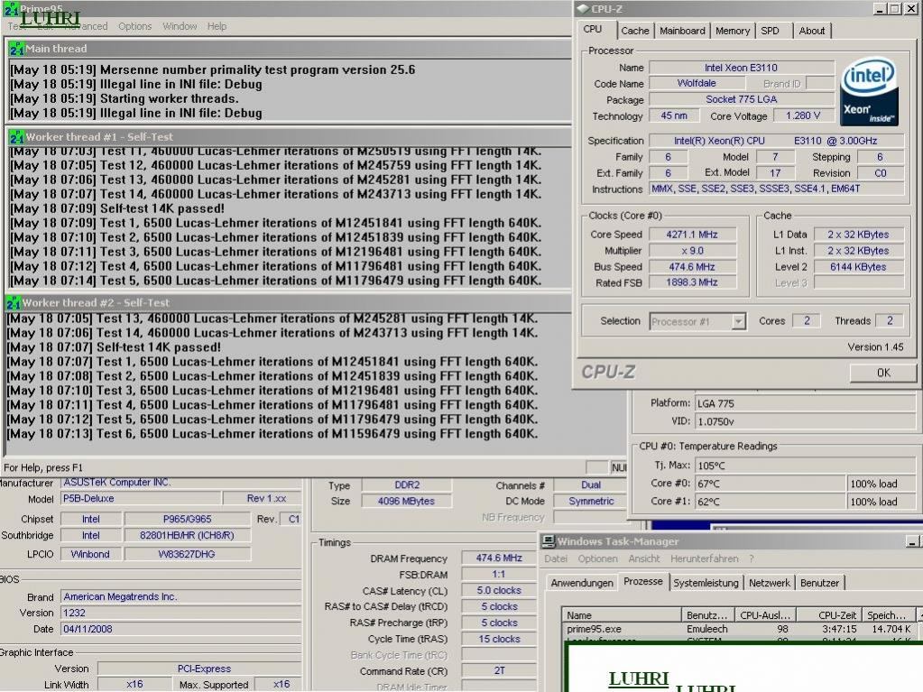

Leider wurde das Ergebnis meines E3110 (=E8400) A807A091 nicht übernommen.
Hier nochmal das Ergebnis:
4271Mhz | 1.280V | FSB475 | 475Mhz (5-5-5-15) | Asus P5B-DeLuxe | Lukü | Q807A091 | Boxed | LUHRI
