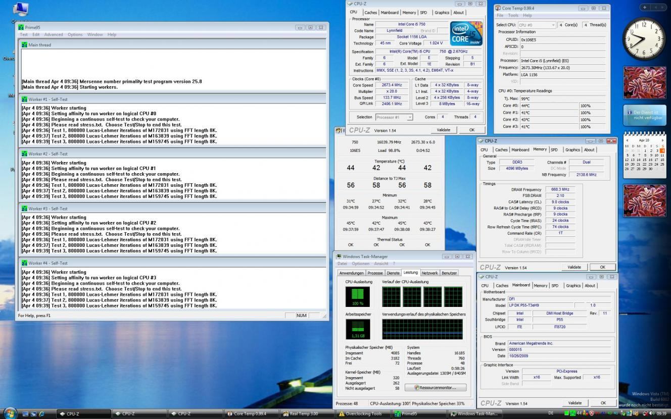

Hab mal eine kurze Frage und zwar ist es besser einen BLCK denn Multi vor zu ziehen.
Denn beim bestimmten BLCK wie 160 oder 200Mhz habe ich halt bessere Ramteiler.
Wollte nur wissen ob das Sys schneller ist bei höherem BLCK wenn der CPU-Takt gleich bleibt z.B. 3,6Ghz aber der Multi weniger ist oder ist es besse denn höchsten Multi zu nehmen und denn niedrigsten BLCK für 3,6Ghz.
Denn man profitiert ja von mehr BLCK als mehr vom Multi oder nicht , Mfg Snapstar

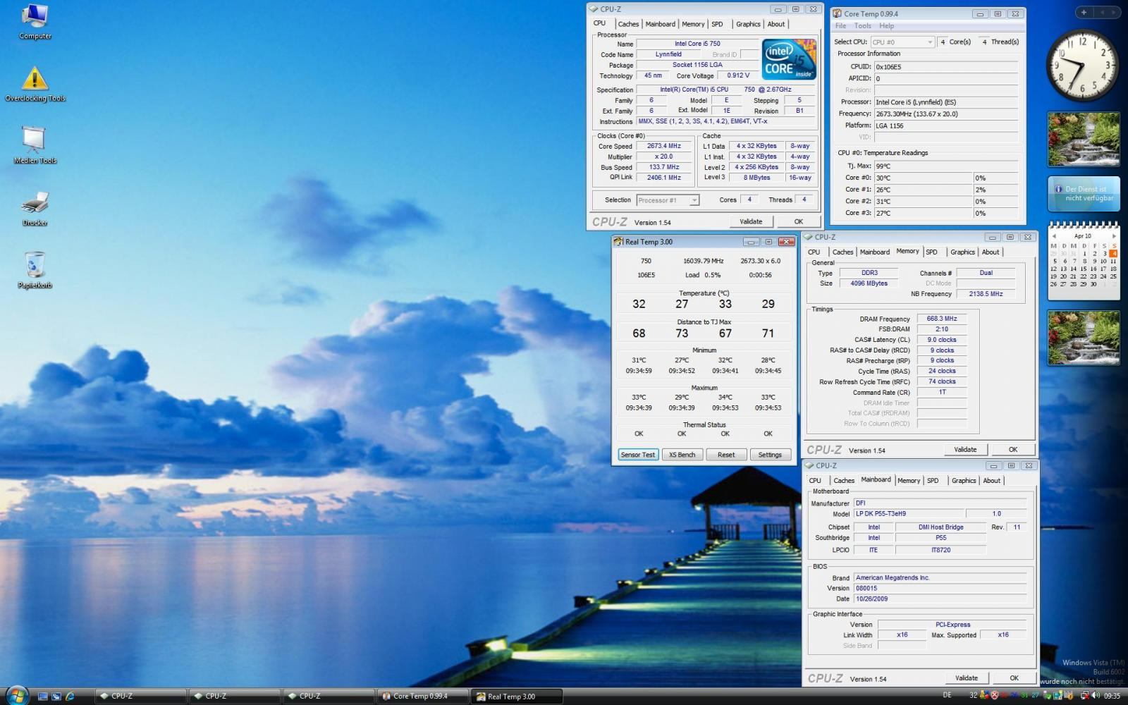

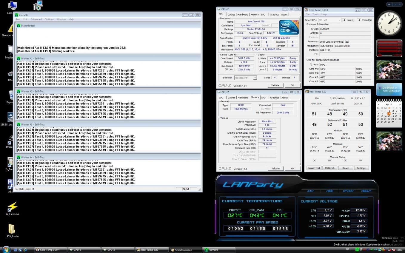

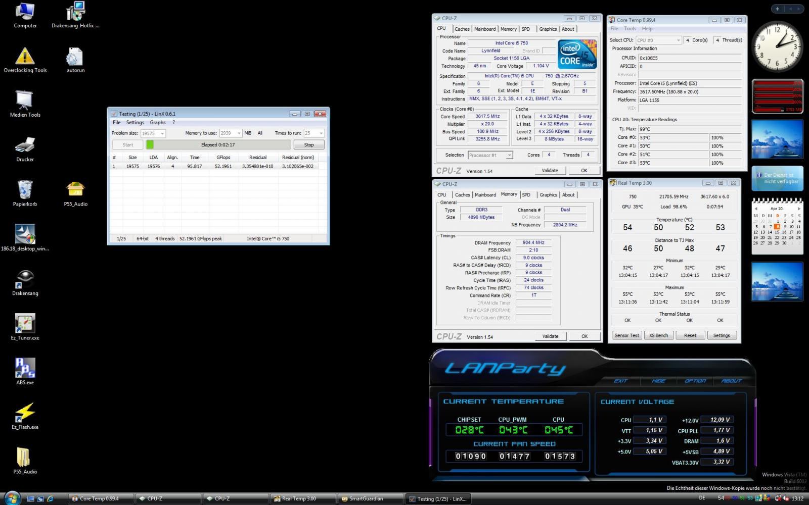

Hallo wollte mal fragen was ihr zu dieser CPU meint ist ein I5 750 hat eine VID im Idle von 0,912V und unter Last 1,024V.
Bei einem BCLK von 180x20 also 3,6Ghz braucht sie unter 1V und unter Last knapp über 1V aber da habe ich Load Line aktiviert.
Ich weis nicht ob es die Batch ist was auf der CPU drauf steht aber wenn ja ist sie das Batch: L941C026 oder L941C826 also die 0 oder 8 kann man nicht entziffern.
Was meint ihr habe ich eine gute CPU erwischt das Problem ist halt da niedrige VID wird sie sehr Heis also etwas für Wakü oder LN2.
Also hier mal Screens die ersten zwei von der VID und die anderen bei 3,6Ghz ;), Mfg Snapstar
