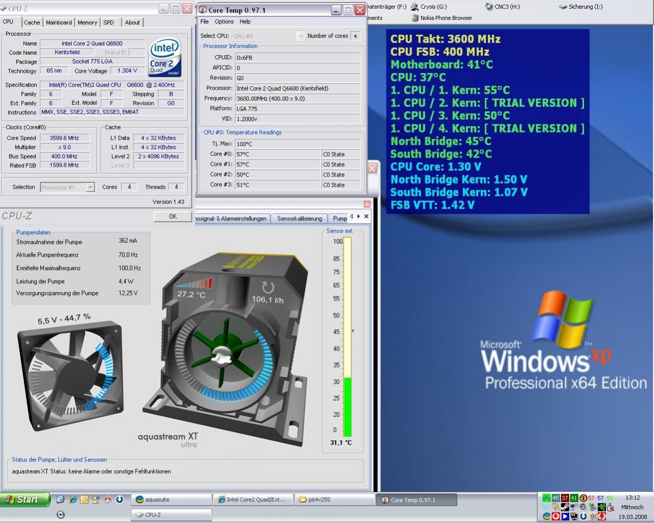

Wollt mal fragen ob die werte wie im scream zu sehen im mormalen bereich sind ?
und kann mir einer mal sagen wie hoch die Temps und volts maximal sein sollten find da nichts hier ?
ja ;)
Intel Specifications - 71°C - 1,5V :bigok:

Würd ich ja gern, die 3780 Mhz mit 420 FSB krieg ich auch stabil, aber wenn ich noch höher will müßt ich Die NB auf über 1,6v setzen und des ist mir a bischen viel ohne zuwissen was man max machen sollte an v und temp. des board schmeißt zwar erst ab 70°C ne warnung raus aber des ist a keine garantie das es dieses verträgt erfahungsgemäß
