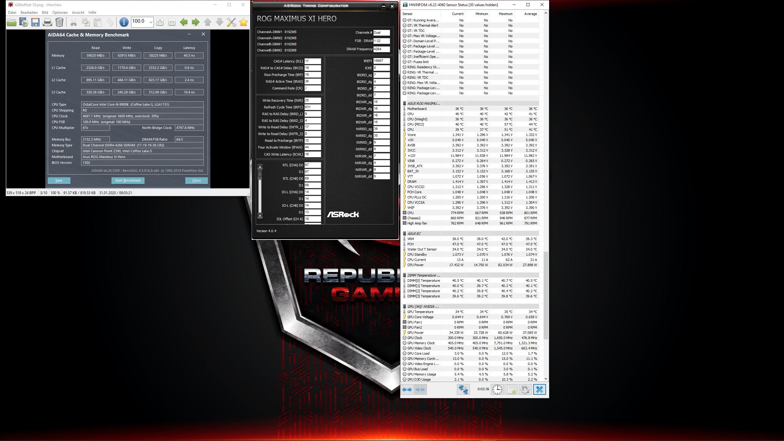

Hier mal die ersten Werte. Konnte bis jetzt sogar noch VDimm auf 1.4, und IO/SA ebenfalls auf 1.29/1.31
17/19/19/36, tCWL 16, Offset 18

Ja das ist Auto, als nächstes bevor du weiter testest würde ich gucken, wo die GSAT stabile Grenze ist, den Takt kannst man dann stable nutzen.
Timings etc. würde ich als letztes machen, sonst verschwendet mab viel Zeit in was, was man doch nicht 100%ig stable bekommt.

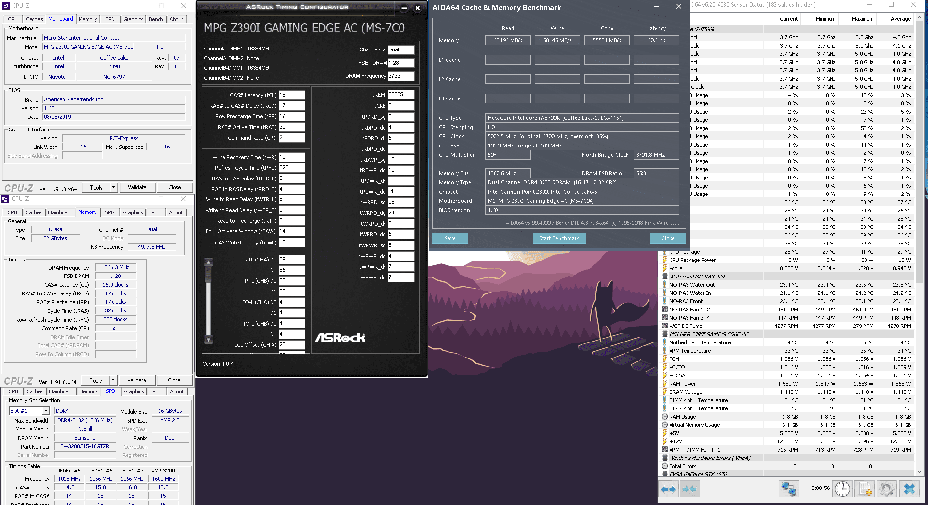

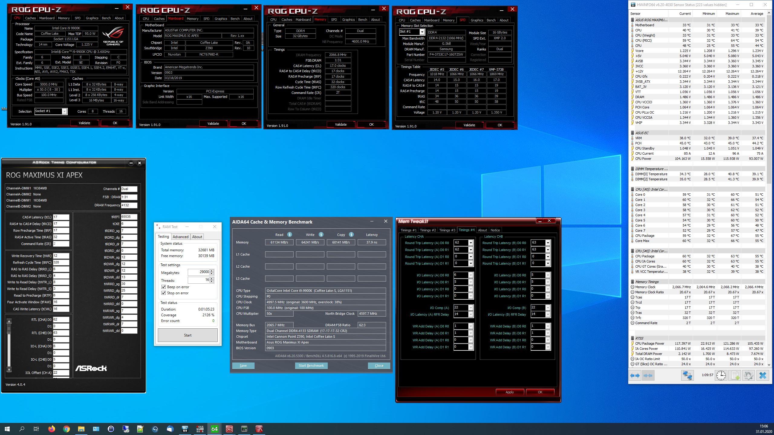

so im groben hab ich das 32GB Kit (F4-3733C17D-32GTZSW) (2x16GB) mal ausgelotet auf dem Apex.
Läuft gut finde ich!
An dem Timings kann ich noch ein wenig schrauben, das war eher mal konservativ auf Verdacht eingegeben. Und die Spannung kann ich sicher ebenfalls noch ein wenig drücken.
top! Sieht gut aus.
Eventuell mal Module tauschen wenn die RTLs und IOLs noch nicht ganz passen.
