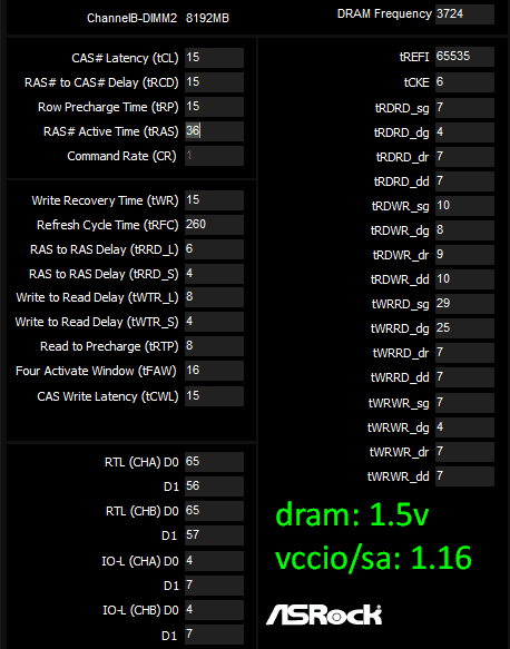

Habe die vcore auf 1.25v gestellt und SA/IO auf 1.35v diesmal gab es bei 10% Fehler....
5 von 6 Workers haben 200% gemacht, hab dann beendet.
Einer hing arg hinterher und hatte 1 error, der andere 2.
Das sind meine momentanen Settings.
Was könnte ich jetzt am besten tun? Subtimings wieder lockern? Vielleicht einfach den tRFC auf 280-330 anheben oder so?
