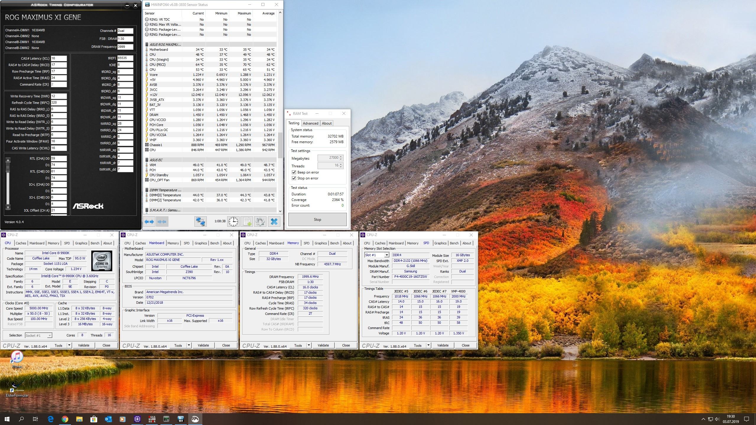

Hallo Zusammen,
ich habe heute mein 32GB G.Skill Kit F4-3200C14D-32GTZSK bekommen :)
Vorher hatte ich das 16GB Kit drin.
Nach dem Einbau der 32GB habe ich die RAM Clock auf 4000MHz runter gestellt, denn die zu vor 4133MHz wollten nicht:(
Direkt mit AIDA ein Bench gemacht und dann kam die Ernüchterung :( Die Ergebnisse sehen richtig schlecht aus! Schaut euch bitte den Screenshot an.
Wo dran kann das liegen? Denn nur 38GB/s Lesen geht ja gar nicht.
VG
picoeecco
die _dr Werte dürfen nicht "0" sein, denn bei Dual Rank sind diese von Bedeutung. Setz also alle Subtimings mit _dr auf AUTO erstmal. Dann sollten auch 4200 bootbar sein auf dem Gene mit dem 0602 Bios.
gemacht und der Bench sieht vernünftig aus. Doch aber läuft mein System jetzt unstable mit den 4000MHz RAM Clock, was bedeutet, das mein Win 10 mit einem BS mit dem Fehler Code "Memory Mgr" u.s.a., bei einer vDRAM von 1.5V. Habe dazu dann mal auf 1.55V gestellt, doch das mit den Bluescreens ist weiterhin.
4200MHz will er unteranderem nicht.
Stell auch erst mal die Subtimings auf AUTO und teste dich hoch. Das ist doch Mist so einen Bauchschuss zu machen und hoffen dass die Subs so laufen. Erstmal Primärtimings ausloten und dann die Subs anfassen.
Teste dazu mal 16-16-16-32-320 mit 1,5v bei 4000 MHz. Rest AUTO.
Ja du hast vollkommen Recht! Hätte ja auf die "Schnelle" klappen können.
So habe jetzt nur die Primärtimings auf 16-16-16-32 320 mit 1.5V und 4000MHz eingestellt. Sowie den Rest komplett auf AUTO! Inkl. Maximus MODE auf AUTO!
System Bootet. AIDA bench sieht soweit auch gut aus. Doch der RAM Tester fällt auf die Nase:(

. Maximus MODE auf AUTO! Versuch mal Mode1
Als nächstes hätte ich mal 16-17-17-32-320 abgetestet.
AUTO ist bei DR Modulen ab 3600 MHz oder so immer MODE 1 ;)

17-17-17-32 320 mit 1.5V bei 4000MHz haben ich im RAM-Tester mit 40 Minuten ohne Fehler laufen lassen können. Sollte dann erst mal stable sein mit den Primärentimings.
Wie gehe ich jetzt am besten mit den Subtimings vor? Kann ich da einfach die selben wie von meinem 16GB Kit nehmen?
Dieses Setting konnte ich auf meinem damaligen Gene und Apex immer Smooth fahren. Ist dir vielleicht eine Hilfe. 1.45VDimm
