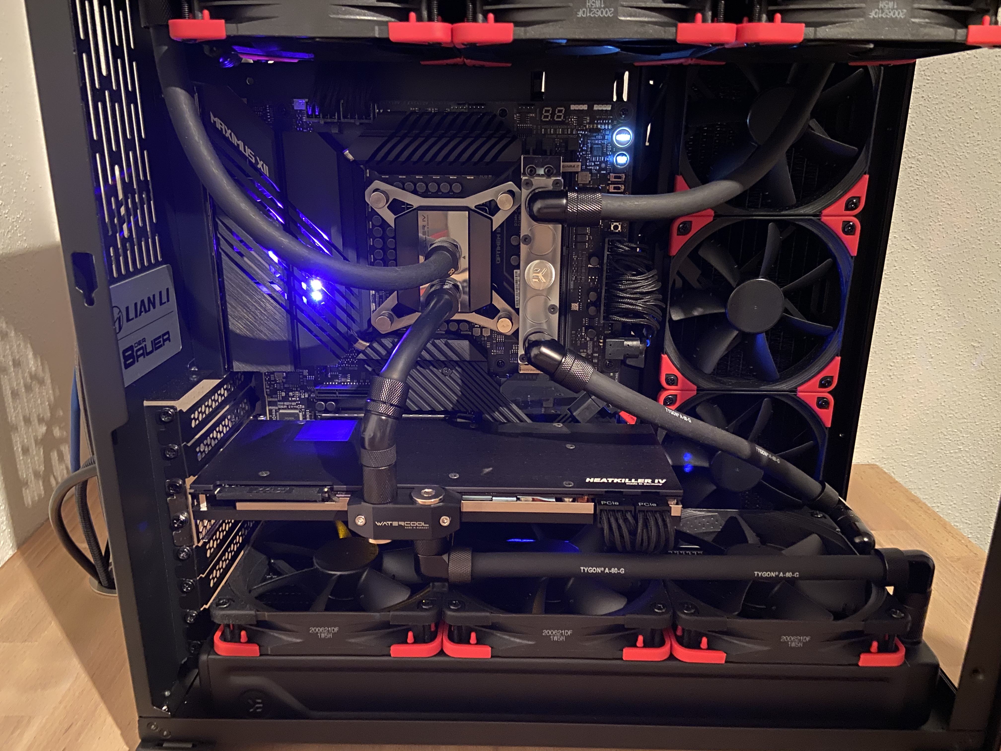

So monarch ist verbaut, morgen mal bissl rumtesten...
wo ist die pumpe? im harddrive käfig ?
Nicht ganz der is rausgeflogen und da steht meine Laing DDC310/Bitspower MiniTank combo auf nen Shoggy...
Na dann... Freue mich zu hören was passiert, wenn der Bandbreitenschlucker deaktiviert ist. :)

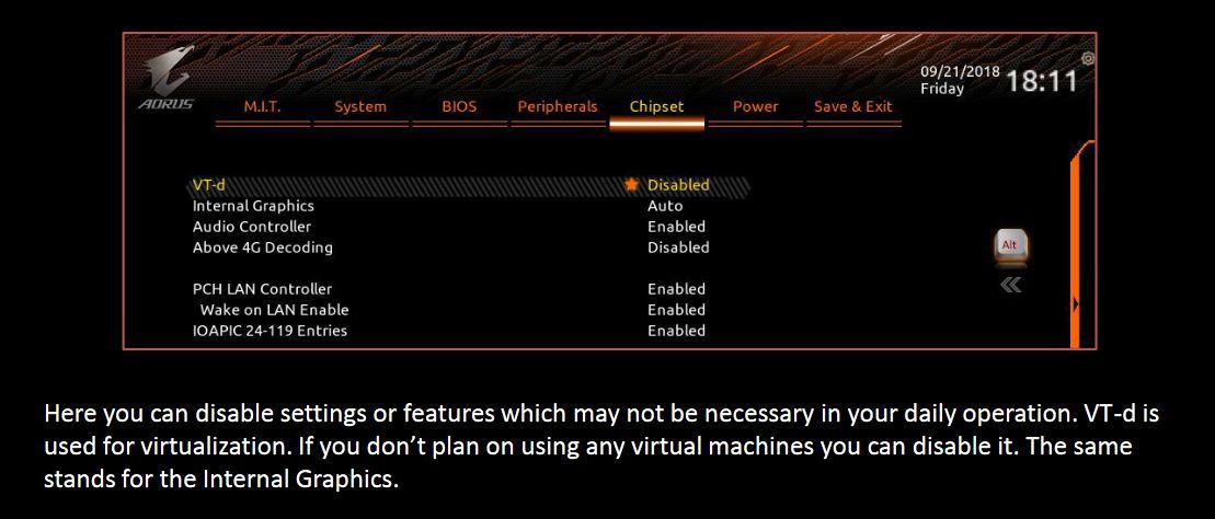

Vt-d ist sowieso aus.
Stand aber auch in dem Artikel, dass es nicht um vt-d geht.
Vt-d ist nur eine "Erweiterung" zur Virtualisierung...damit kann man die Geräte direkt in die VM 1:1 durchschleusen
Ja stimmt, sorry. Hatte es beim lesen übersehen, dass du es bereits erwähnt hast.
