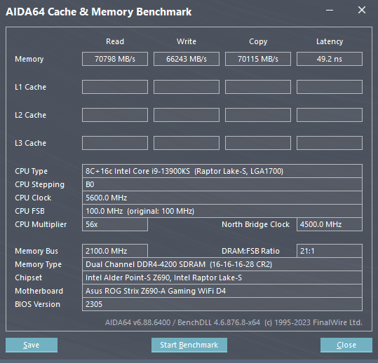

Abend,
habe seit Ewigkeit kein RAM Benchmark angeschmissen und heute sehe ich plötzlich diese miserablen Werte :-[
An der Hardware nichts geändert, nur neulich die Soundkarte ausgebaut und ein DAC angeschlossen. Früher hatte ich um die 65k read/write (bei 4300cl16 jetzt runter auf 4200cl16).
Jemand einen Tipp wo man ansetzen kann?
Dein Speicher läuft mit 2100C16, nicht mit 4200C16.
Meine Güte, sowas peinliches :fresse2: Dann zocke ich mit dem Setting seit ca. 3-4 Monaten und nichts bemerkt. Damals wollte ich das Setting etwas entspannen, für 4300cl16 brauchte ich über 1,6v dram und in dem Zuge den falschen Wert angewählt. Jetzt passt es.

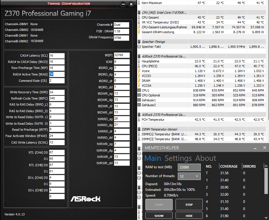

Ein kleiner Zwischenstand. Mehr wie 3800 geht net, hab auch riegel getauscht, bringt nix. Muss spannungen noch runterloten und Timings verbessern, momentan siehts so aus?
Mit den _dr + _dd kenn ich mich nicht aus. Vllt Annäherungswerte?
Eben Kaltstart gemacht, ist es nach dem Biospostscreen gefreezed, bei dem Windowsfensterbildchen da. Gibt es einen Kaltstartbug, oder woran liegt das. Zweiter Versuch normal gebootet dann.
Sieht schlecht aus. Wollt noch schnell ins Bios, Lüfter richtig einstellen und das vorher stabile PerCoreOC einstellen - kein Boot mehr möglich. Musste Cmos resetten.
Kann es sein, dass das CPU OC nicht mehr passt, durch den Wechsel von 2x8 auf 2x16? Bin am Ende, könnt grad plärren. Muss jetzt bisle zocken zum Ablenken.
