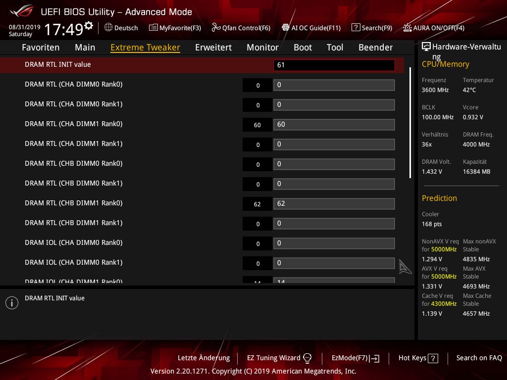

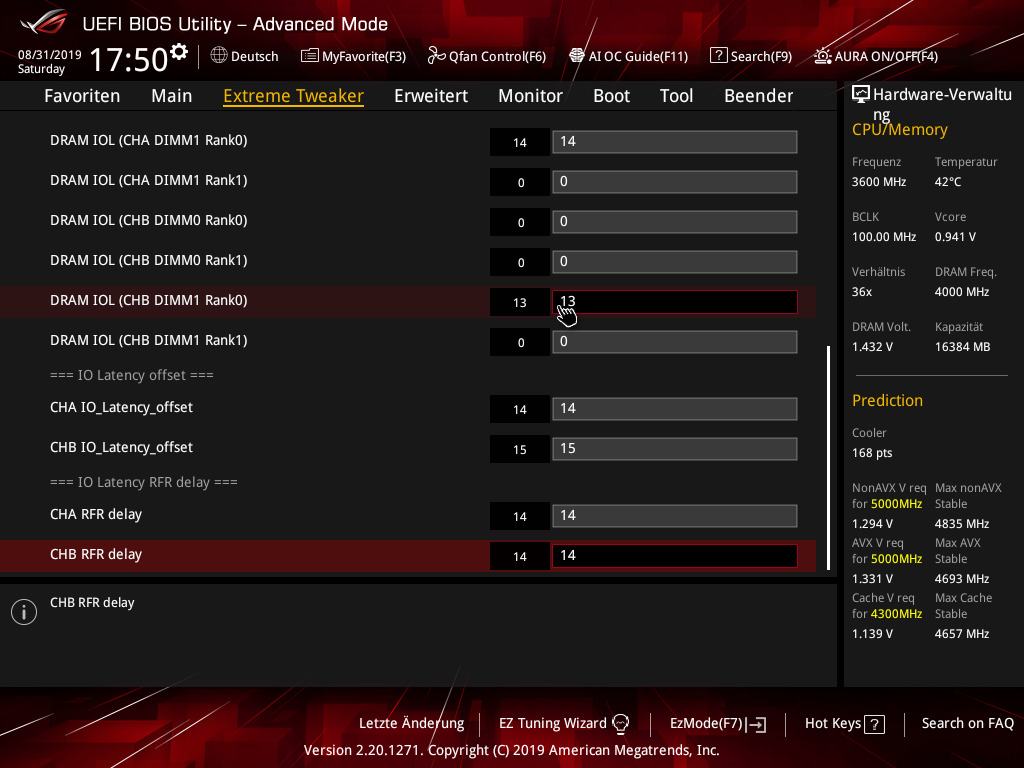

Anhand deine Screenshots (in anderem Thread) ich sehe schon wo dein Problem liegt ;)
"Late Command Training" auf "disabled"
"DRAM RTL INIT value" auf "72"
DRAM RTL (CHA DIMM0 Rank0) [Auto]
DRAM RTL (CHA DIMM0 Rank1) [Auto]
DRAM RTL (CHA DIMM1 Rank0) [Auto]
DRAM RTL (CHA DIMM1 Rank1) [Auto]
DRAM RTL (CHB DIMM0 Rank0) [Auto]
DRAM RTL (CHB DIMM0 Rank1) [Auto]
DRAM RTL (CHB DIMM1 Rank0) [Auto]
DRAM RTL (CHB DIMM1 Rank1) [Auto]
DRAM IOL (CHA DIMM0 Rank0) [Auto]
DRAM IOL (CHA DIMM0 Rank1) [Auto]
DRAM IOL (CHA DIMM1 Rank0) [Auto]
DRAM IOL (CHA DIMM1 Rank1) [Auto]
DRAM IOL (CHB DIMM0 Rank0) [Auto]
DRAM IOL (CHB DIMM0 Rank1) [Auto]
DRAM IOL (CHB DIMM1 Rank0) [Auto]
DRAM IOL (CHB DIMM1 Rank1) [Auto]
CHA IO_Latency_offset auf [21] Manuel setzen!
CHB IO_Latency_offset auf [21] Manuel setzen!
CHA RFR delay auf [14] Manuel setzen!
CHB RFR delay auf [14] Manuel setzen!
MRC Fast Boot [Auto]
MCH Full Check [Enabled]
speichern und Neustarten
Wenn fertig bist, sag bitte wie deine RTL`s und IO-L`s aussehen.
Danke für den Tipp!
Welchen Prozessor würdest Du denn empfehlen, der das dann kann? Geht nur der 9900K?
Das wirft Kompletten Crap 60-60-69-69-7-6-15-15
Wenn du "DRAM RTL INIT" value" auf "72" gesetzt hast sowie ich dir geschrieben habe, DARF KEIN "69" sein!
Es könnte 60-60-72-72-7-6-4-4 sein aber keine 60-60-69-69-7-6-15-15
Zeig mir bitte Screenshot von RTL un IOL Einstellungen vom Bios.
Die aktuelle Einstellungen für RTL und IOL im Bios Menu bitte.
