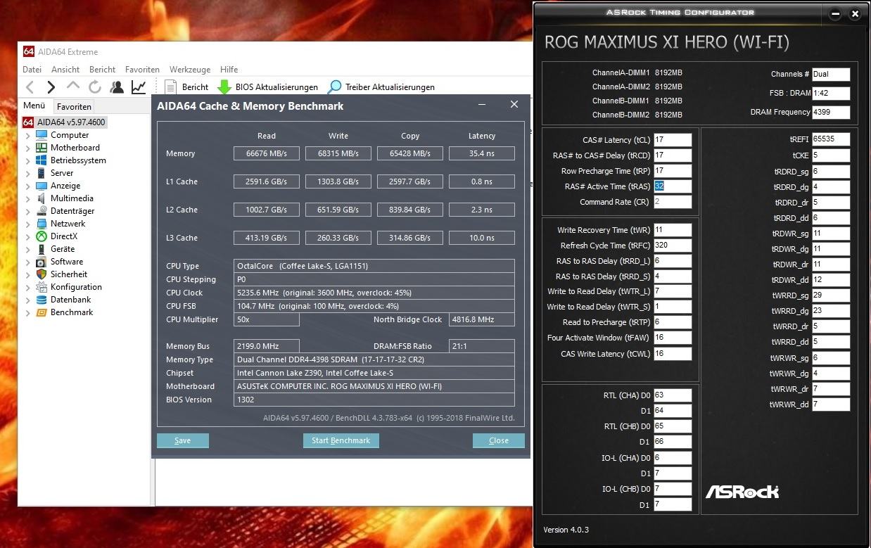

Man sieht übrigens so gut wie nichts auf deinem Screenshot ^^

Ja ich hab das jetzt über Imageupload, Auflösung ist einfach zu hoch^^.

Könntest mir mal einen Gefallen tun, lass bitte alle Timings undsw. sowie die im deinem Screenshot sind und ändere im Bios NUR das hier:

Nun mit ASRock Timing Configurator Tool Screenshot erstellen und hier posten.
Möchte deine RTL`s/IO-L´s verbessern, das kann immer noch besser sein :)
Kann sein natürlich das wir die RTL´s nicht weiter runter kriegen als du die jetzt hast aber IO-L`s können schon besser sein trotz deinem Setting mit 4 Modulen.
Ein Versuch wäre es schon Wert, und wenn`s klappt kannst nachher VOR und NACH vergleichen.

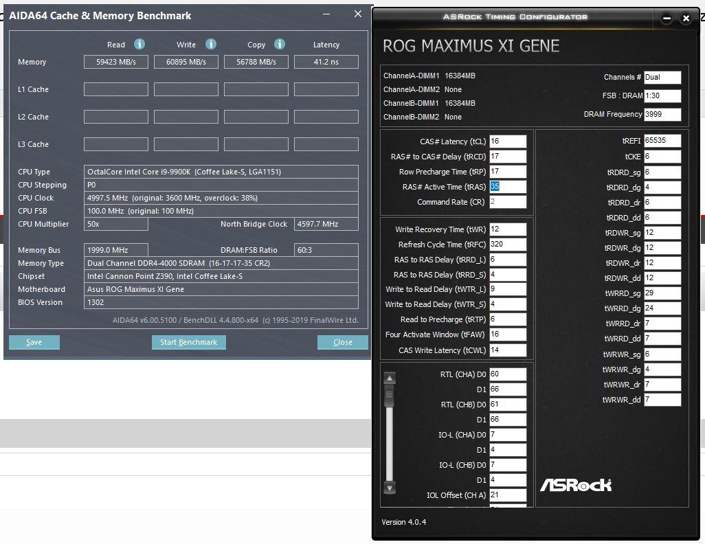

Ich habe anderes Kit rein und läuft nicht wirklich anders. Jetzt sind wieder die 2x16gb drin und läuft auch noch nicht sonderlich gut. Die Timings an sich sind schon auf den schärfsten Werten bzw. eine Stufe hier und da runter bringt nicht mehr viel.
Eigentlich müßten die Bench-Werte besser sein.

bei 2x16gb is klar... da spielen viele Faktoren, IMC, Board und der Speicher, einem in die Karten.
Wieviel Dram Voltage und wieviel SA/IO hast du für die 4400? Welches Board hast du?
Die Systeminfo ist aktuell. Gene XI. Die 4400 sind out. Ich stecke die 2x8 in den anderen PC und mache nur noch mit den 2x16gb weiter.
Der Fehler liegt woanders. Ich habe Windows neu installiert und meine Logitech Mäuse alle auf die neuste Firmware gebracht. Dazu ist im Hintergrund Logitech G-Hub aktiv. Der macht mir die Latenz kaputt. Im Latencymon sieht man davon nichts.

Hier mein Ergebnis mit RoundTrip das läuft sauber.

und als Ergebnis kommt 64-64-64-66-7-7-6-7 raus. OHNE "Round Trip"

Das 64-64-64-66-7-7-6-7 RTL`s/IO-L´s Kombo das sind genau die Werte die dein IMC produziert/macht/will nenn das wie du willst.
Die 71-71-71-73-14-14-13-14 macht das Board raus weil das Bios so ist (wie er ist).
