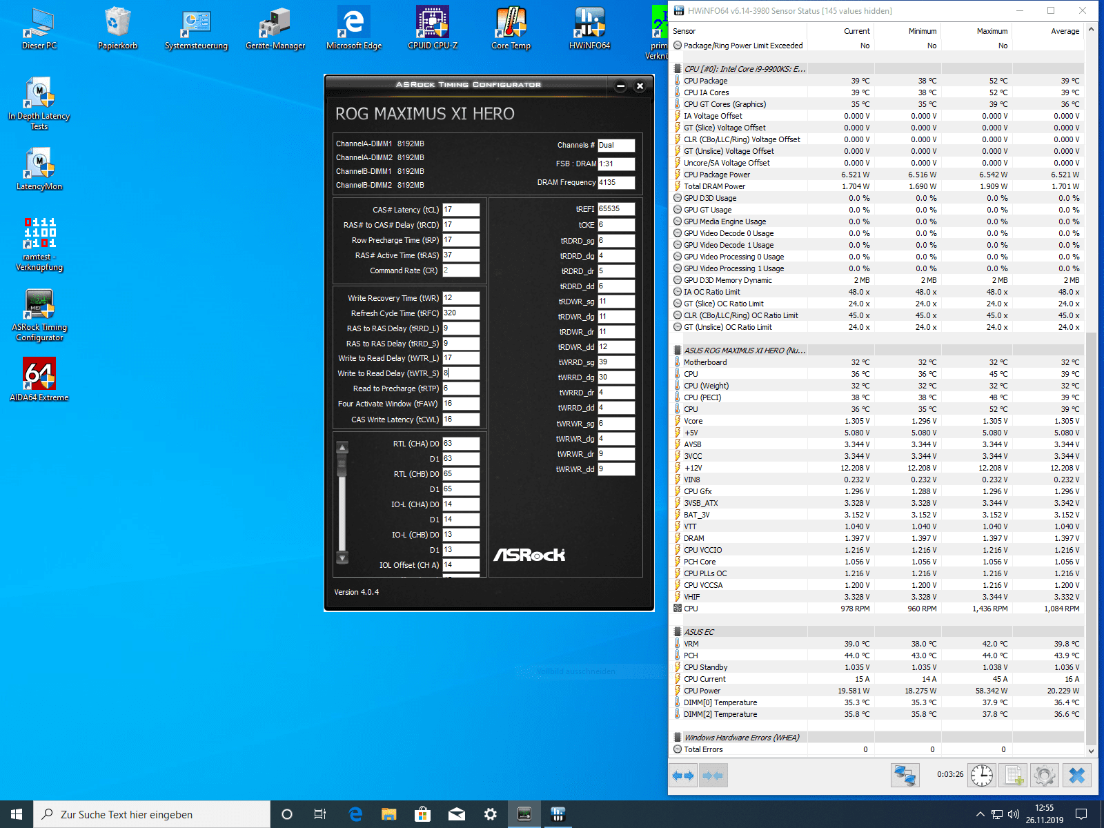

Ich habe mal den Ram für ein eventuelles 24/7 Setting eingestellt inkl. die IO/SA/vDimm Spannungen mal etwas gesenkt.
Alle Lüfter aus. So dass die Ram Temps in Richtung 60 Grad gehen.
Was meint Ihr? Wo könnte man noch etwas optimieren?
Danke

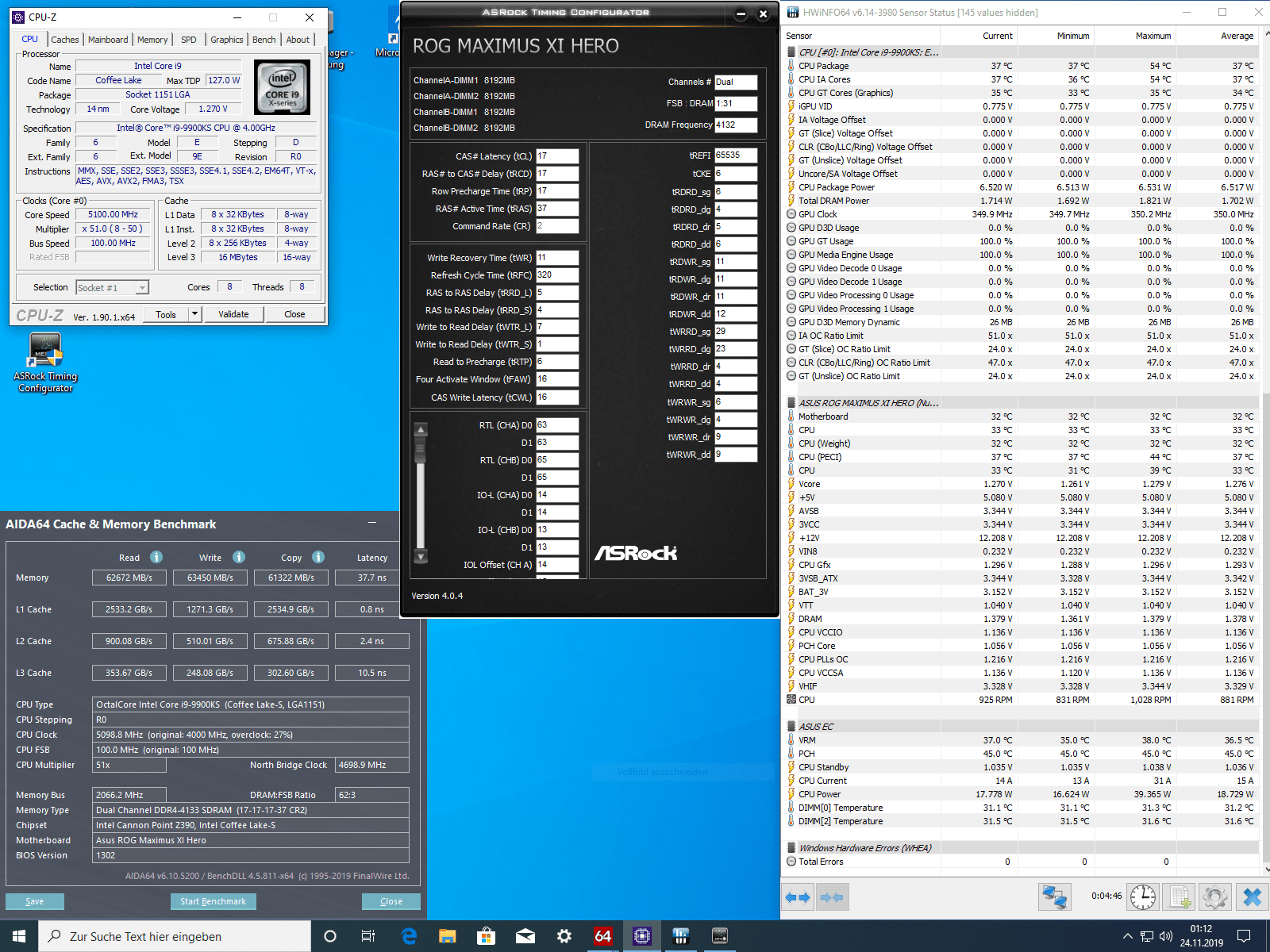

Möchte beim 9900KS den RAM optimieren (Board: Hero XI Bios v1302, RAM: 4x8GB Gskill Tridentz 3200 CL14)
Das aktuelle 4133er Setting läuft auf über 10000% etliche Stunden in Karhu stabil durch, im Custom Run steigen allerdings recht schnell Worker aus.
VDimm auf 1.370V, VCCSA und VCCIO auf 1.125V (habe mich bei den 4133 von unten rangetastet, deswegen blieben die erstmal so niedrig)
Grundsätzlich ist das reine CPU OC mit 3200 CL14 XMP auch im Custom Run stabil.
Ich habe nun folgende Sachen auch in Kombination probiert:
- Core und Cache auf 4.8/4.5 GHz
- VDimm hoch auf 1.45V, VCCIO und VCCSA auf 1.25V
- Refresh Timings deutlich gelockert
- Gesenkte Raumtemperatur bei offenem Balkon + dicker Standventilator, immerhin ist bei mir 25° und die Dimms hatten zuvor mit höherer Spannung tw über 45°, ergab dann mehr als 10° kühlere Temps
- RAM-Takt in Stufen auf 3866 abgesenkt
Alle diese Sachen machen null Unterschied. Erst wenn ich den RAM Takt auf 3733 absenke (ohne alle anderen Absenkungen und Maßnahmen) wird der Custom Run stabil (läuft immerhin seit 4 Std).
Jemand ne Idee was nicht passt?

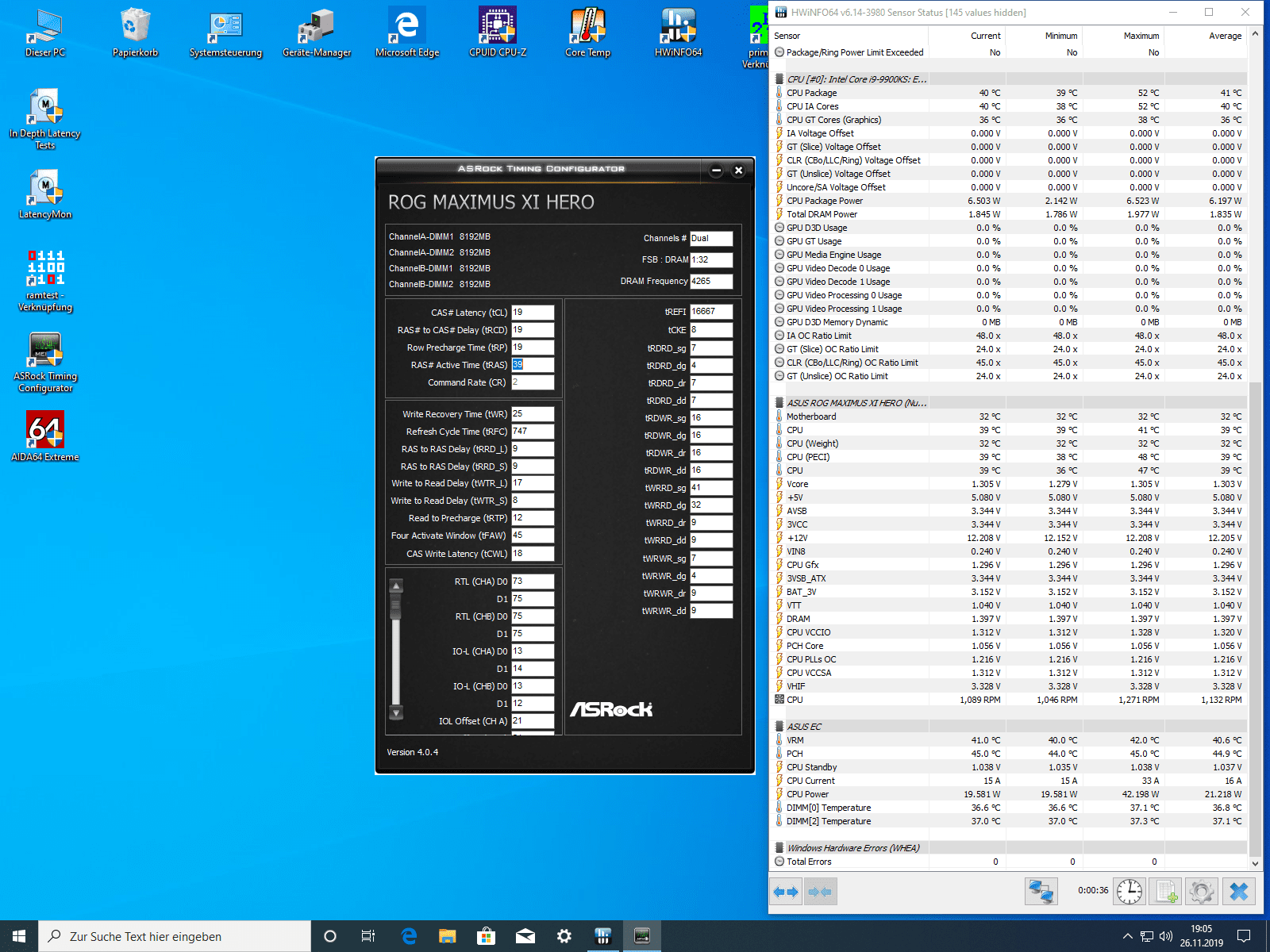

Habe das jetzt genau so gemacht, 4266 haben noch ohne Probleme gebootet. 4300 wollte das Board nicht trainieren, habe es dann noch mit 4400 probiert (die 133er Teiler sollen ja tw besser laufen) irgendwie hat es dann bei einem Reboot bei 4400 funktioniert. 4400 waren allerdings nicht stabil, hatte irgendwann einen BSOD. Einrüche in Aida hatte ich währen des ganzen Testens keine. Das Board setzt den tWRWR_dg automatisch auf 4.
Habe dann 4266 mit 19-19-39-2 und Auto-Subs auf stabilität getestet, da ist wieder recht schnell ein Worker ausgestiegen. Lasse das gerade 4133 durchlaufen, mal sehen...
EDIT: 4133 habe auch nicht geklappt. Lasse jetzt mal 4000 laufen und schaue, wie weit ich letztlich runter muss bis es stabil wird. Traue mich fast wetten, dass ich auch mit den laschen Timings trotz den hohen Spannungen wieder bei 3733 landen werde...
Poste mal bitte bei 4266 Asrock Timings Configurator und Hw64.Offset mal 18/18 und 16/16 xmp
RTL / IOL sowie an den Subs habe ich jetzt noch nichts dran gemacht. Kann ich aber gerne testen.

Dein Training sieht ziemlich durcheinander aus, mach mal bitte Offfset 18/18 rein.
Dram Spannung mal bitte hoch auf 1,48V, dann bitte Cl17-19 und tCWL auf 16 Rest lass mal bitte auf Auto.
Dann bitte nochmal nen Bild vom Asrock Timing Konfigurator.
P.S. Ich seh nur 2 Temp Sensoren wieso das, Unterschiedliche Speicher?Falls steck bitte Kit1 in die ersten beiden, dann das andere in 3/4.
