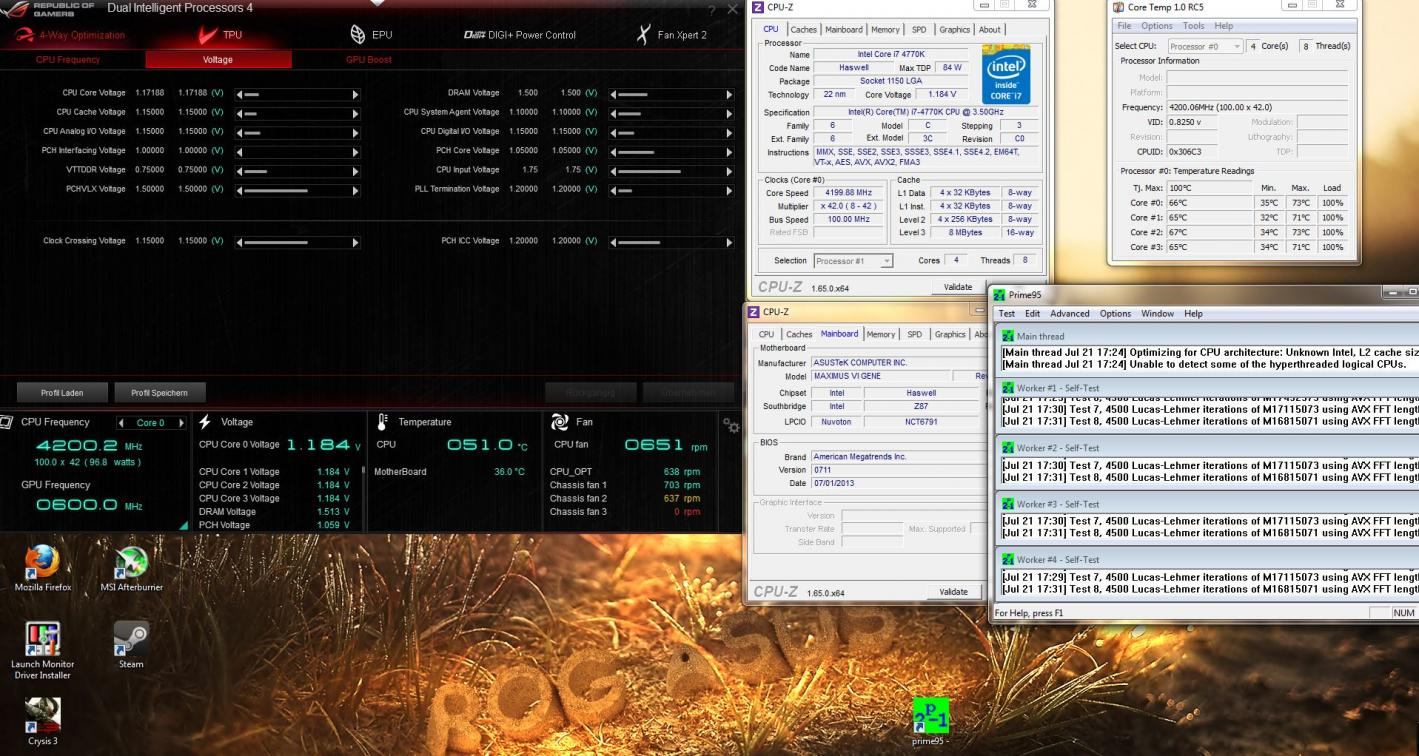

ist schon irgendwie komisch schnippel mir bei meinem 4770k so ein SMD weg und seid knapp 2h läuft Prime (blend)! Bin auf 4.5 Ghz mit Vcore 1.275 bios einstellungen (cpuZ 1.272) und Ringbus auf 4.2 Ghz und komme nicht über 66 Grad Celsius!:confused:
Ziel ist erreicht, also was die Temperaturen angeht! ^^ Ich bin vorher schnell mal an die 85 Grad Celsius gekommen mit dem gleichen test!

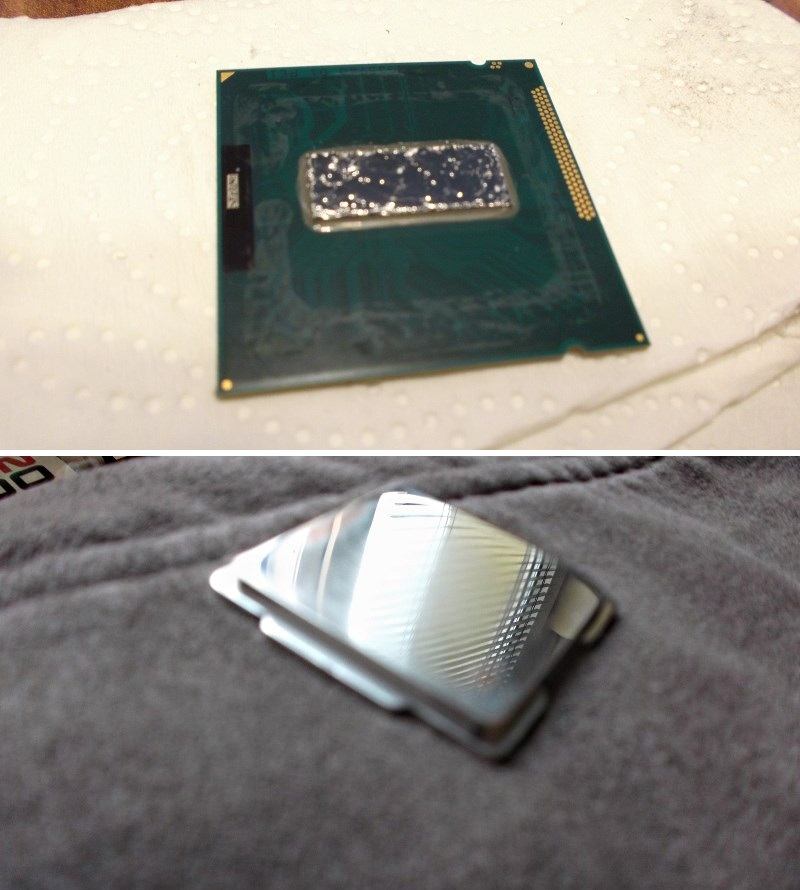

hab dann auch den zweiten geköpft ..der war so knall-eng, bis die klinge erstma drinn war.. hätt man in der zeit zwei andere geköpft. aber es geht einen schon viel leichter von der hand:bigok:
den hs hab ich auch geplant u. poliert ..hat jetzt super gleichmäßige temps im idle 28/28/28/28:d

ja hab ihn bloß kurz auf dem ceranfeld mit schleifpapier geplant. und da ging komischerweise außen mehr runter.. alle kanten leicht kupfer ..in der mitte nicht. die hs sind wohl "grob gesehn" wie eine art schale ..zur mitte hin leicht eingewölbt. wollt halt nur plan haben, aber noch beschichtung drauf.. weiß ja nicht was das ist ..nickel? komplett kupfer hab ich mir auch schon gedacht.. wußte halt nicht ob sich das nochmal positiv auswirkt... gibts da schon erfahrungen?
die temps waren abends.
was mir auch aufgefallen ist und man auf dem bild "unten" auch sieht.. das im silikon ein metall span war, an der stelle mußt ich auch fester drücken um durchzukommen. sehr merkwürdig:d

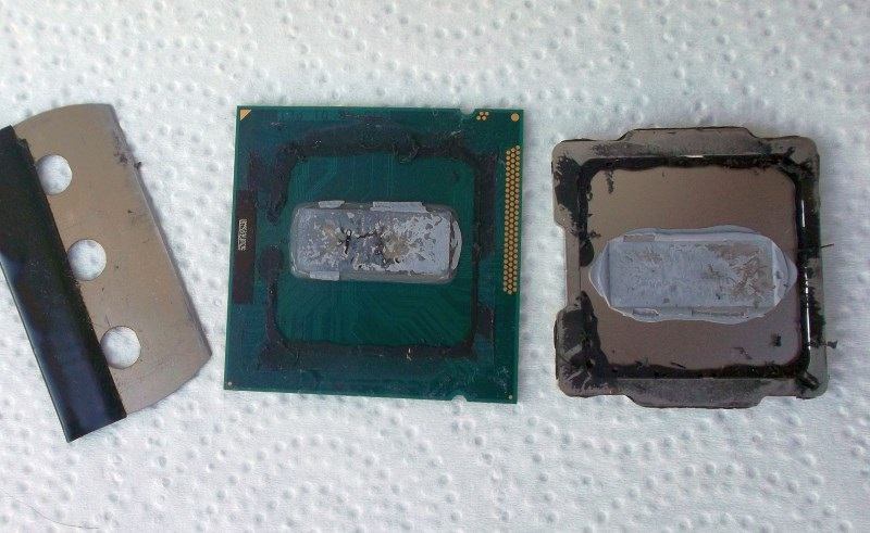

Ein L311B515 erste Gehversuche nach dem Köpfen
mit 26.6 und die heftigen 8K in 27.9 keine 60° - das ist sehr gut
Bildstrecke:
Die Core-Batch erkennt man bei Haswell übrigens immer noch.
Auf den ersten zwei Bilder rechts außen unten - auf geätzt 3105.
Ist mit dem bloßen Auge aber sehr schlecht zu erkennen. Auf den Makros sieht es dann gut.
