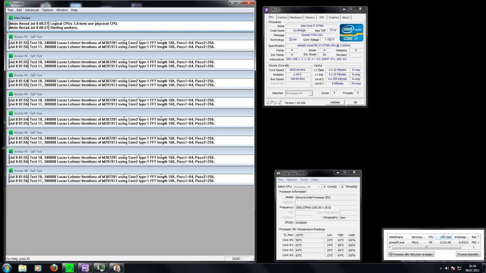

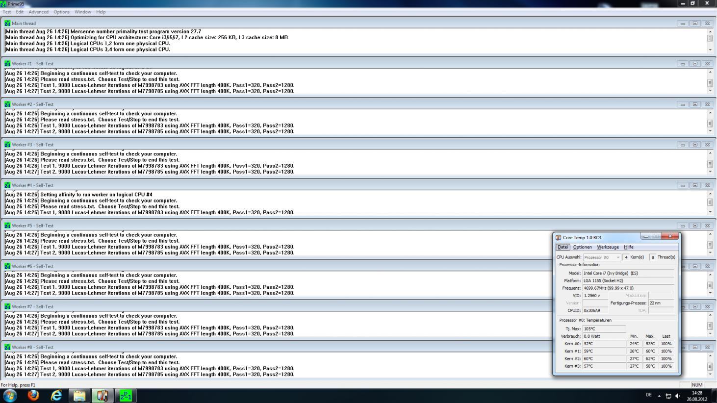

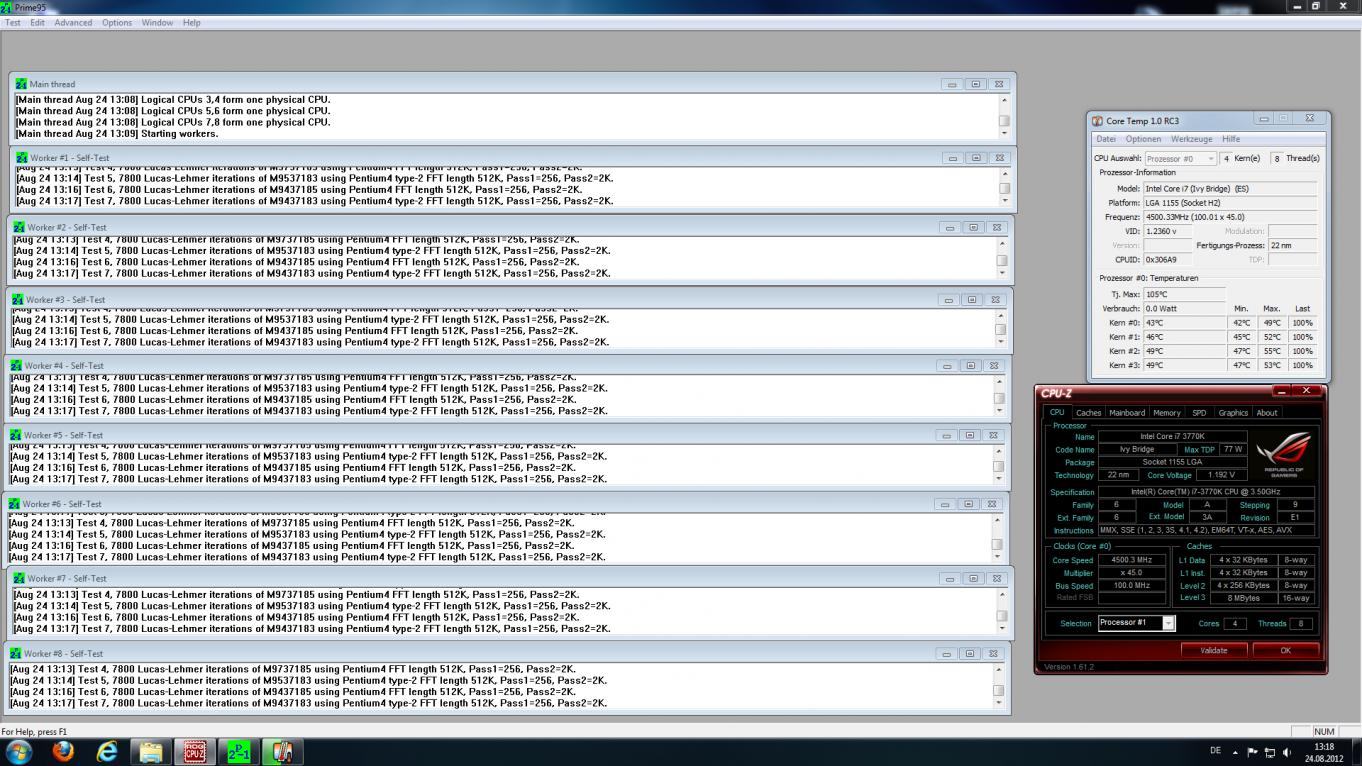

Ups habe ich wohl übersehen, dann mit dem 27er dann ändern tut sich nicht viel ausser Kern 3 springt beim wechsel ein wenig hoch kurz.
Nur Core 2 profitiert nicht ganz so gut von der Aktion. Er wird im Gegesatz zu vorher um ca.3 Grad wärmer als Core 1.
Aber insgesammt ist es ja eine deutliche Verbesserung.
Grats.
Ja das stimmt aber jetzt bleibt er beim zocken schön Kühl 42 Grad vorher 57-60 Grad.:banana:
Kühlen tue ich mit 360 Radi, HK 3.0 Kupfer aber die 7970@EK Plexi hängt auch noch dran. Meine Wasser Temp liegt bei 29 Grad unter Last, Raum ist 24-26 Grad.
Als WLP auf dem Die ist nun Phobya Flüssigmetall und auf dem Prozi MX4.
Dafür sind die Temps sehr Nice denke ich mal
