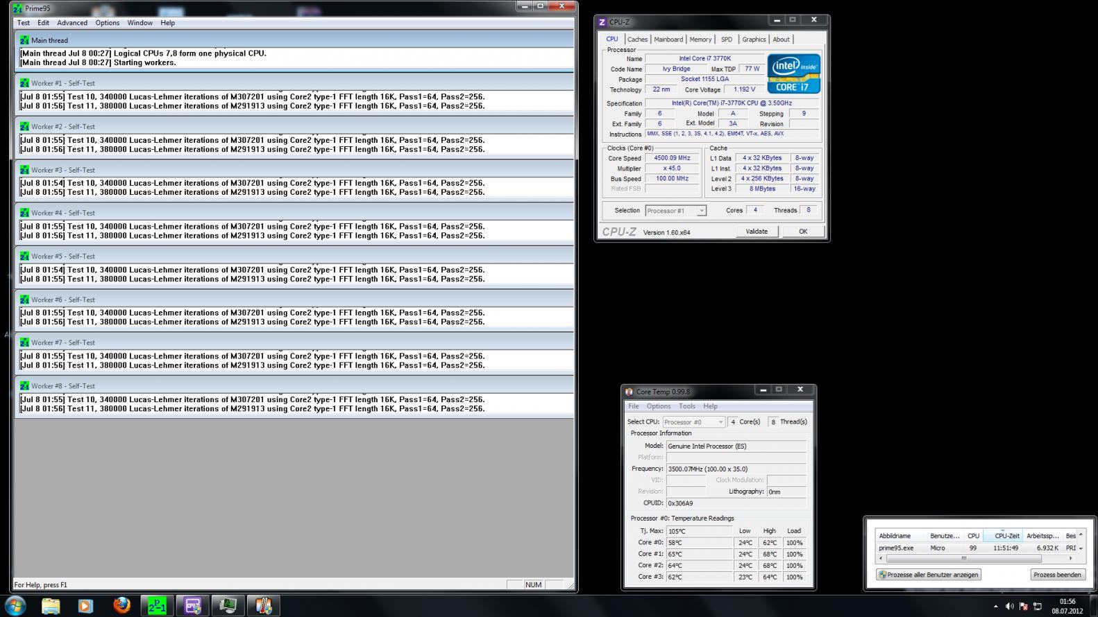

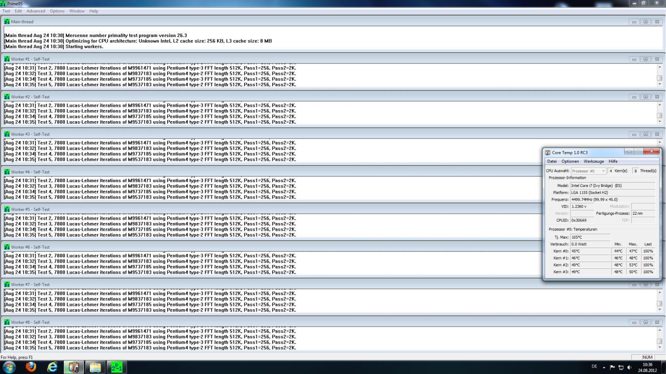

Hab mich auch mal getraut
Obwohl mehr VCore deutlich weniger Temps. :banana::banana:
