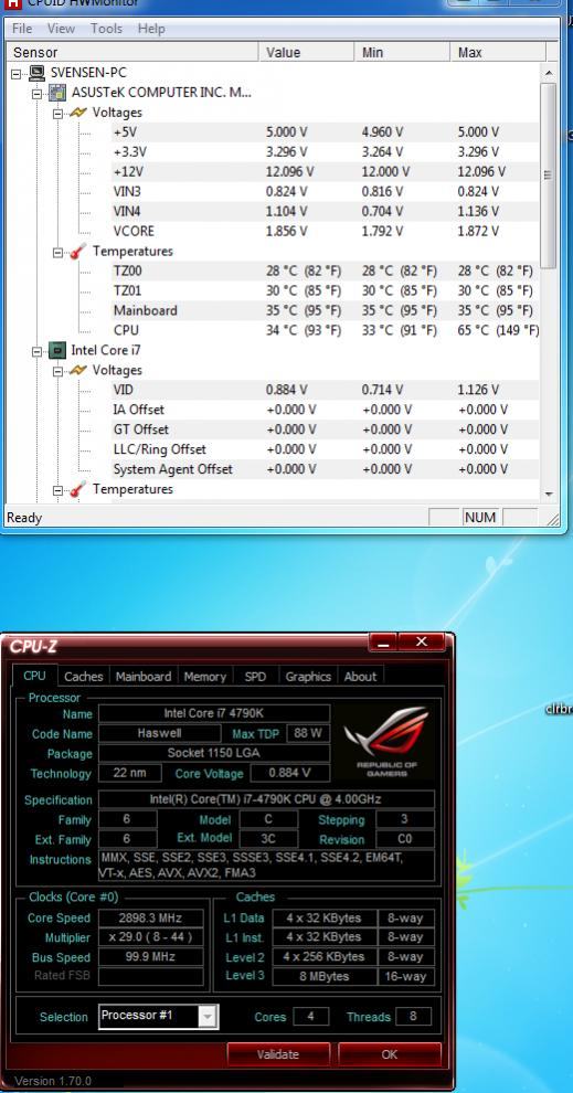

So mein System steht und ich hab das auch gleich mal ne frage oder vllt auch paar mehr....
Erst ein mal bin ich ja echt geschockt wie viele neue volt einstellungen dazu gekommen sind
mal ganz davon abgesehen das die Vcore bei mir automatisch zwischen 1.7 imd 1.8 liegt
was hat es eigentlich mit der initial cpu input voltage aussich?
Und kann mir vllt jemand sagen wo ich nachlesen kann wie man am besten bei devil's canyon das übertakten beginnt?
hier mal ergebniss von mir
CPU Voltage 1,19... und eigentlich hab ich cpu input voltage 1,77 gestellt aber angezeigt wird bei hardware monitor mehr komisch
Und ist das normal das die CPU bei Prime immer um 100 Mhz fällt wieder steigt?
vllt habt ihr ja nocht tipp was man vllt verbessern kann
