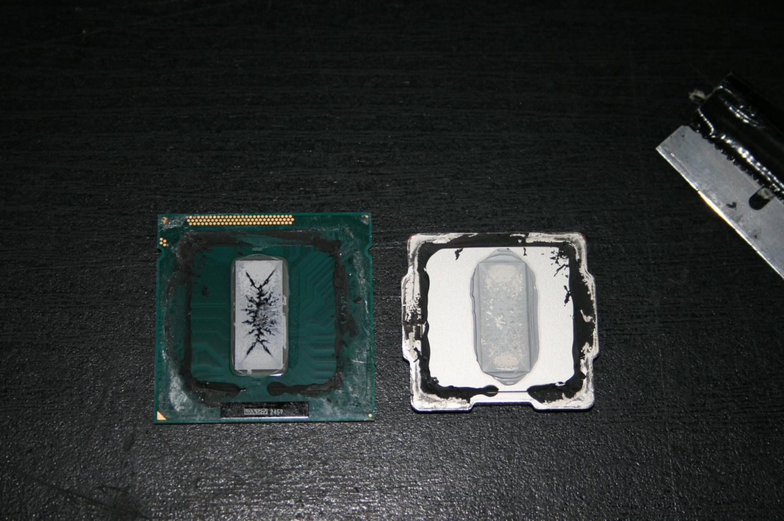

so hier mal nach dem köpfen und 23 grad zimmertemperatur mit luftkühlung!
der alte run war auf jeden fall mit offenem fenster!

im 24 stunden betrieb läuft die cpu bei ruhigen 4600mhz!
das köpfen hat 15-20 grad weniger gebracht! und das bei hoher zimmertemperatur,der 5 ghz run war mit window mod und 14 grad im zimmer!
bin zufrieden 15€ und 15 min arbeit!

Hab den Hs nun ab..... 20min hab ich gebraucht. Aber hab glaub nicht ins Pcb geschnitten. Zumindest seh ich nix.
Steinhart mit Lufteinschlüssen die Wlp. Was meint ihr Silikon komplett entfernen und neues auftragen, oder nur Superkleber hauchdünn auf das alte Silikon streichen?
So würde der HS zumindest genau wieder in die alte Position passen.
Eigentlich muss ich den Kleber oder das Silikon nur ein wenig antrockenen lassen und kann dann gleich die Cpu wieder in den Sockel setzen damit der HS richtig sitzt oder? Würde die dann im Sockel novh 2h rum trocken lassen.
ich bin dafür das Silikon komplett zu entfernen und neues drauf zu machen.
den HS passend drauf zu kriegen is nich so das Problem.
Ich habe bei 2 CPUs das original Silikon drauf gelassen und mit Sekundenkleber gearbeitet. Bei meiner jetzigen CPU hab ich das Silikon komplett entfernt und neues (weißes :d :d ) aufgetragen. Unterschiede zwischen den Methoden konnte ich nicht feststellen.
Wenn du nur Superkleber nimmst bekommst du den HS evtl. Nicht mehr runter falls es nötig sein sollte. Wenn dann würde ich den dünn aufs Silikon streichen. Sollte eigentlich kein Prob sein mit dem Gel.

So, heut die CPU mal wieder verklebt:
Hoffentlich sind die Temps nicht schlechter geworden (wegem dem Öffnen - hab jetzt keine neue Ultra drauf getan), teste grad erstmal ne CPU für nen Kumpel wieder.
