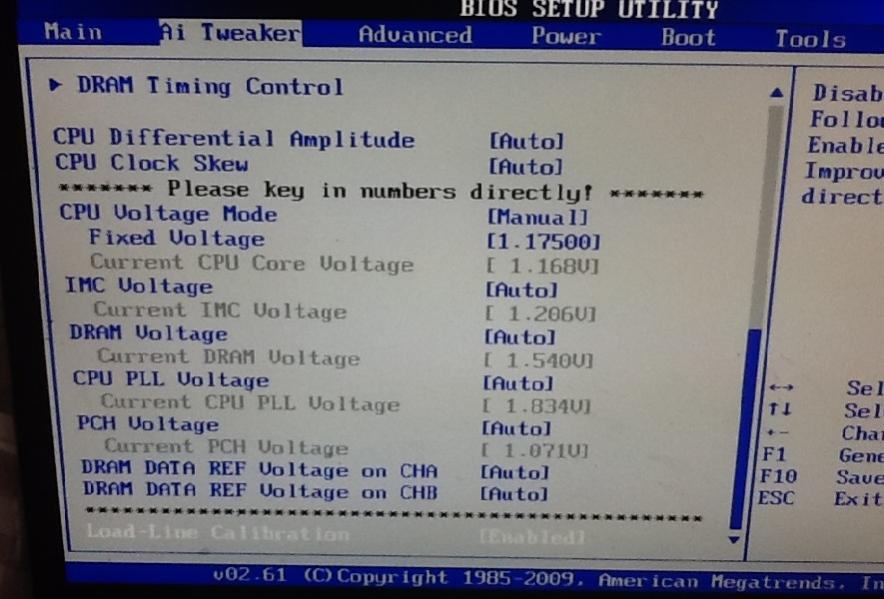

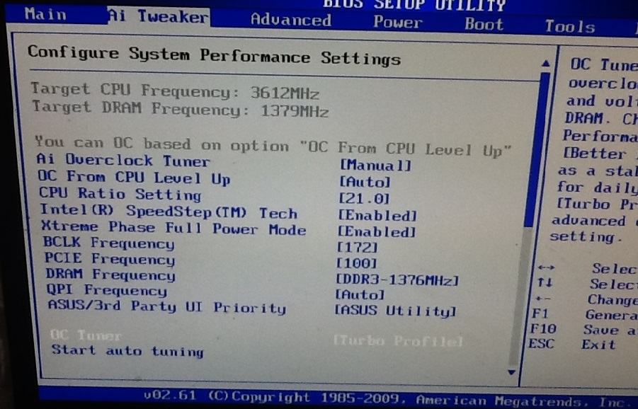

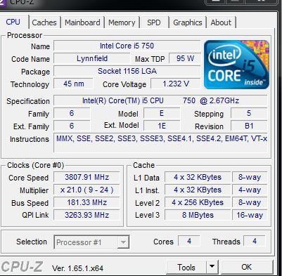

Mal eine Frage wenn ich bei meinem momentan Übertaktungsvorhaben eines i5 750 (185x20), vCore=1,3, vIMC=1,27 den Multiplikator (CPU Ratio) auf 21 stellen möchte von Auto, dann verabschiedet sich mein System mit einem Bluescreen nach dem Windows lade Bildschirm. Ist das normal? Wo liegt der Fehler?
Außerdem schaltet mir die Auto Funktion im IMC Voltage eine Voltage von mehr als 1,35 ein? Kann ich diese Option trotzdem gefahrlos auf Auto lassen oder sollte ich sie fixiert auf 1,27 lassen?
Sieht ähnlich bei mir aus.
Hab 21X172 = 3,6ghz
Vcore= 1,175
imc= 1,2
Sobald ich auf FSB 200 gehe oder so immer nur Bluescreeens.
Vcore habe ich mal auf 1,2 V angehoben dann komme ich wenigstens ohne Bluescreens ins Windows, aber bei Prime sürzt nach kurzer ZEit ein Worker ab bzw 1 Kern.
Habt Ihr bitte ein paar Tips
Was spricht gegen einen Multi von 22, also sprich Turbomode?
