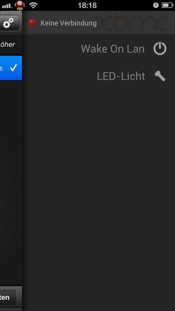

@joinski
Im IDLE verbraucht er 9,8 -10,3W (Windows 8 64)
Verbrauch Hd 1080p (Youtube stream)
IE 17,2-17,6W
Firefox 18,1-18,5W
Wake on LAN funktioniert sehr gut!
Ist auch in der xbmc app intrigiert
