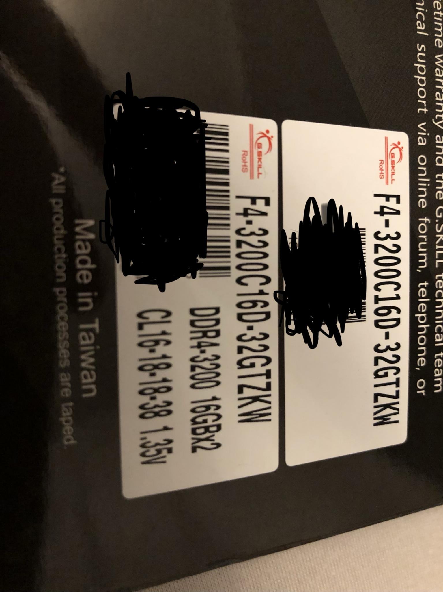

Das Kit hat Hynix MFR/AFR druff. Das wird nichts.
