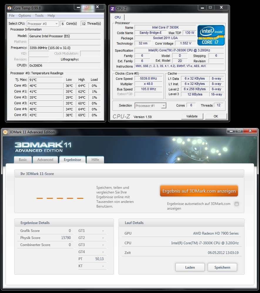

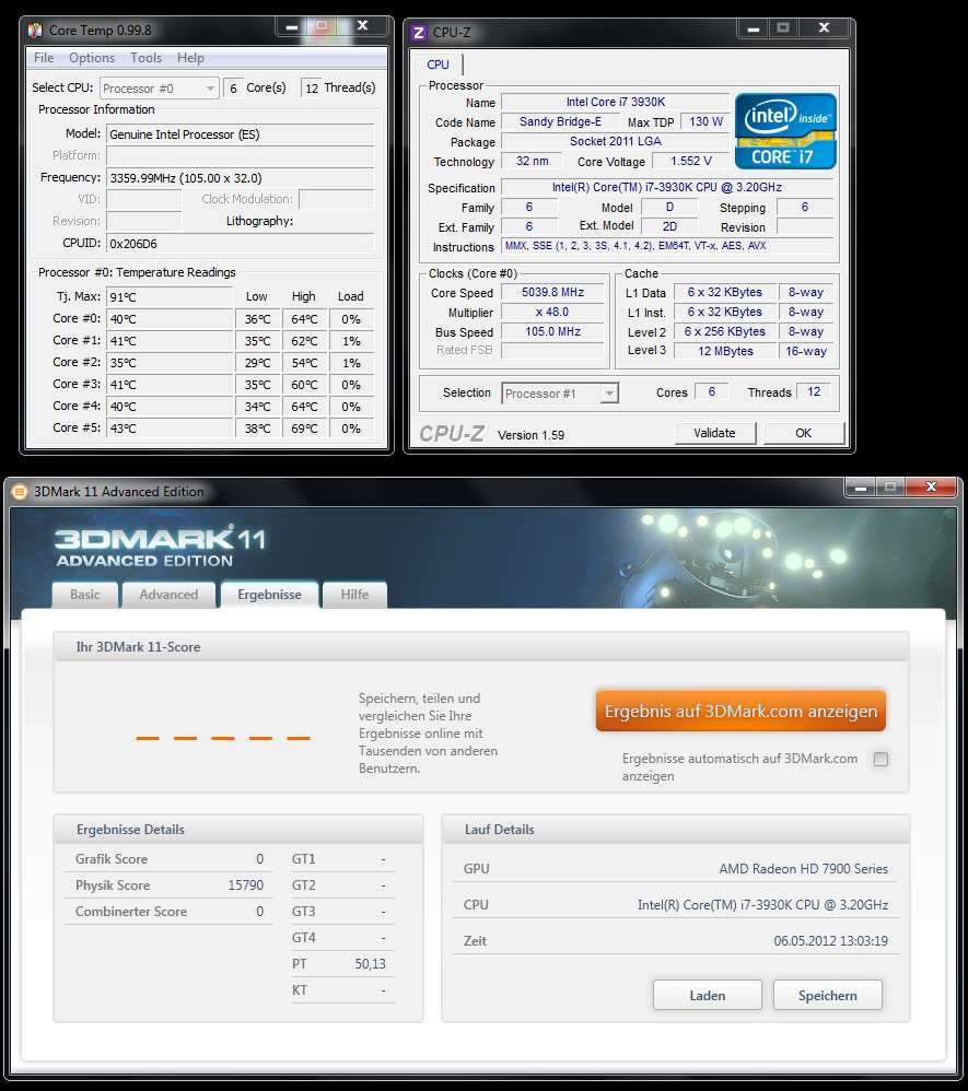

Momentan siehts so aus im 3dmark11 (physics only) -->
Das ganze mit einer CPU PLL Voltage von 1,34 Volt xD
Jo jetzt passt es,
Habe die CPU Current Capability auf 170% eingestellt im Bios 1,565Volt Vcore - Medium LLC macht dann unter prime genau 1,535Volt effektiv.
Nach 10 Minuten Prime knallte ein Core auf 69Grad was aber noch okay ist.
Im Benchmark komme ich zwar immernoch nicht auf meine angepeilten 16k bei den physics aber ich glaube das hängt an den Rams (1980MHZ CL9 T1).
