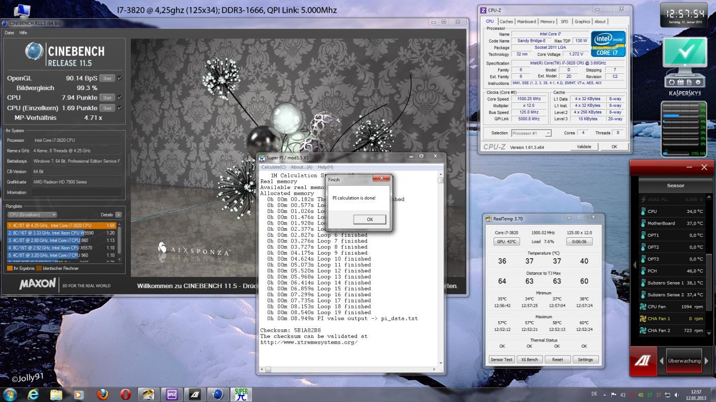

So, weil ich schon Manuelle (Fixed) Vcore gebe, stelle ich jetzt mal BCLK 125 ein. Muss einfach sein. ^^
34*125,0=4.250mhz @ 1,264-1,272Vcore is running at prime95.
Temperatur nach 13min: 65/64/64/67°C. Irgendwie kommt es mir so vor, als würde SB-E mit BCLK 125 etwas wärmer werden.
CPU: 53,0-54,0°C / MB: 37,0°C / PCH: 47,0-48,0°C / Subzero Sense 1: 40,0°C / Subzero Sense 2: 39,4°C
Gekühlt wird das ganze mit einem Prolimatech Genesis und 2 Noiseblockern XK2 @ 1.100U/min.
VCCSA: 0,91V
VTT: 1,075V
PLL: 1,78V
DRAM: 1,55-1,53V (ABCD)
2nd VCCSA: 1,050V
restliche Spannungen alle fixiert @ stock.

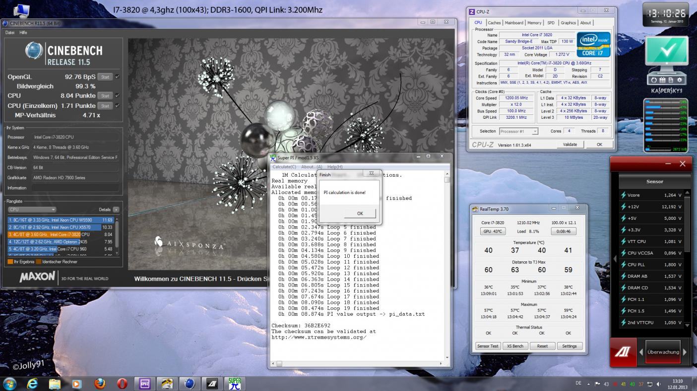

Die 4,3ghz (100*43) laufen fürs erste Prime bei 1,248Vcore @ LLC = Medium. Vielleicht takte ich die Speicher auf DDR3-1866. Beim BCLK 125 hätte man ja auch den Ram, sowie das Motherboard etwas übertaktet. Müsste mal einen run in Cinebench machen. :)
Temperatur mit 43*100 = 4,3Ghz @ 1,248-1,256Vcore nach 13min Prime Large-fft´s: 66/65/65/68°C
CPU: 54,0-55,0°C / MB: 37,0°C / PCH: 48,0-49,0°C / Subzero Sense 1: 41,0°C / Subzero Sense 2: 40,4°C
Idle: 1,264Vcore
Von der Temperatur ist da nicht viel um. Test in Cinebench folgt.
Die Ergebnisse sind nicht schlecht.
Unter einem BCLK von 125Mhz erkennt CPU-Z den Intel Core i7-3820 nur als Intel Core i7.
