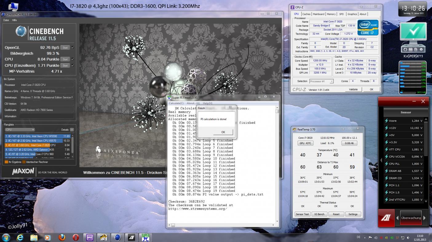

Mal ein Vergleich, siehe unten. ^^

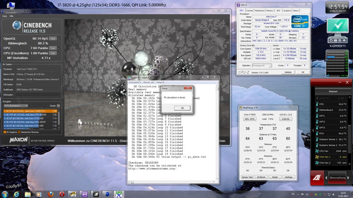

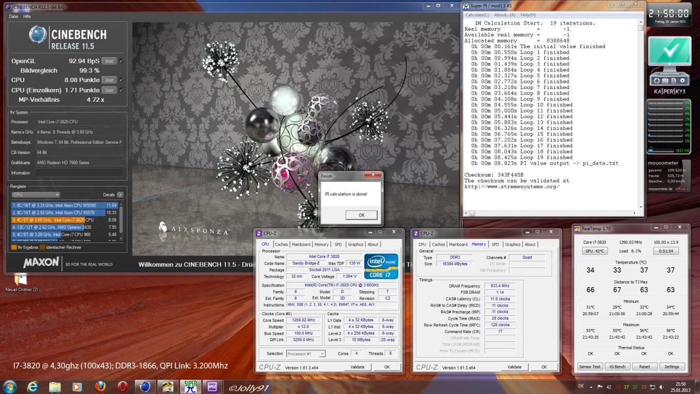

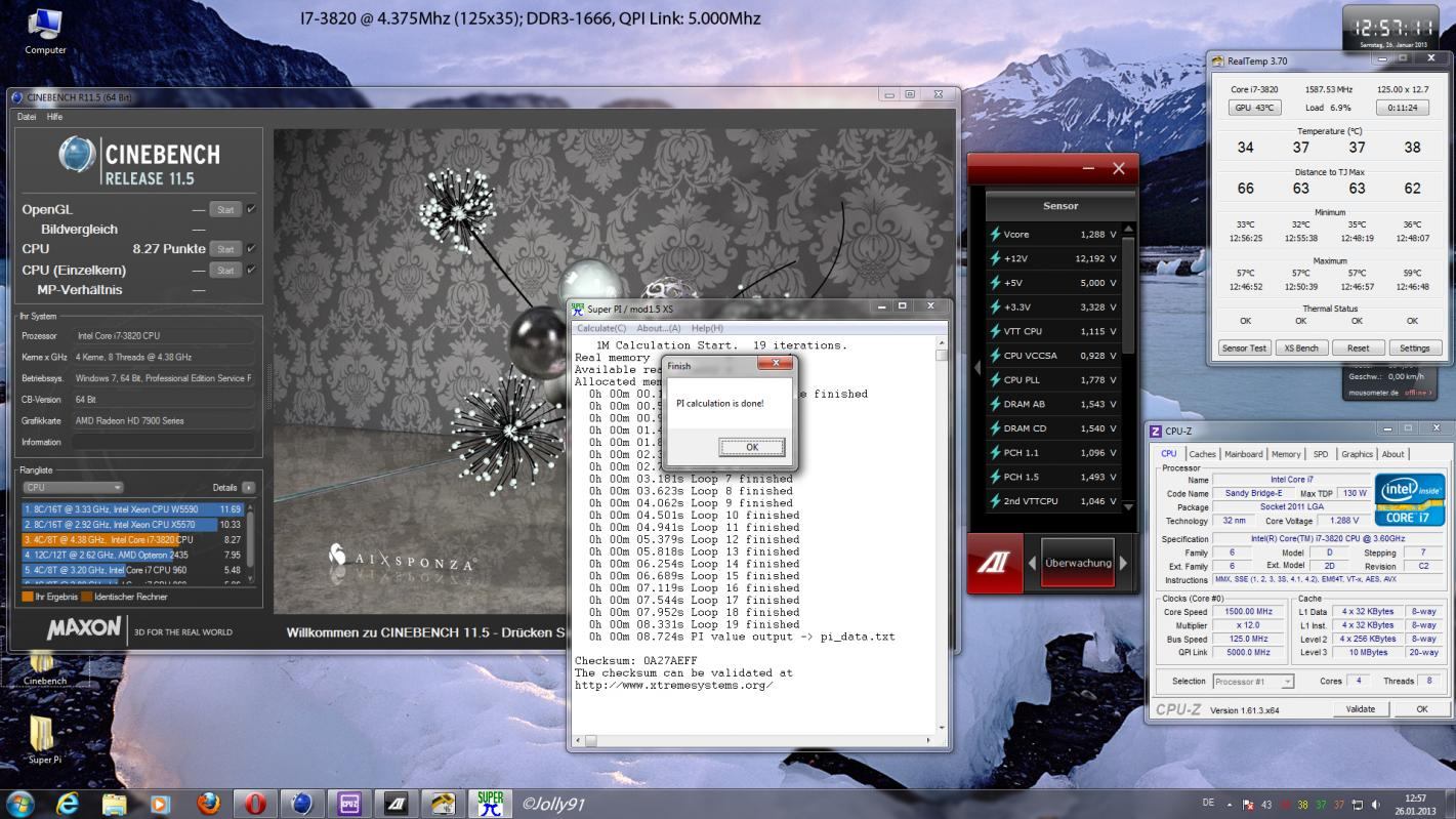

Ich habe zwei runs Cinebench mit 4.375mhz und 1,264-1,272vcore geschafft. VTT liegt bei 1,11250V, und VCCSA bei 0,925v.
Noch 2 runs dann weiß ich ob ich Prime95 starten kann... In Cinebench gäbe es 8,27pkt.
