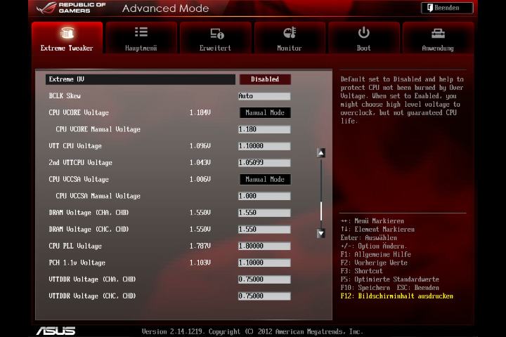

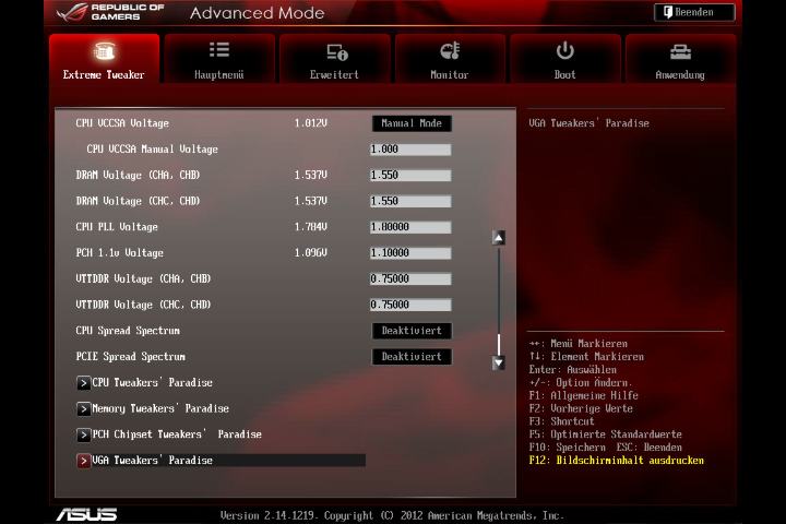

So, jetzt hab ich mal die Geduld gefunden. :)
Sven, wen man einen gewissen Punkt nicht stabilisieren kann, sollte man wohl oder übel von vorne anfangen. ^^
Habe jetzt ein paar Screen´s vom BIOS angehängt, die habe ich mit der Screenshot-Funktion gemacht.
Damit sollte es laufen, wenn ich mich erinnere, brauchte ich für 3,8ghz zwischen 1,150-1,180vcore.
Unter Last liegen für 3,8ghz - 1,168v-1,176v an. Getestet wird mal mit Prime 95 2.79 - 960k

na also :)
Wenn Du die 960k lange genug getestet hast dann die gleichen Settings mit Custom laufen lassen.
Wenn das klappt dann hast Du ein Grundsetting mit dem Du arbeiten kannst.
Ich war vorhin bei meinem Training, als Prime 30min auf der Uhr hatte, und jetzt läuft das schon 1 Stunde, und 45 Minuten. Sollte also gut ausreichen.
Temperaturen: 57/55/57/59°C - 1,176-1,168Vcore (I7-3820 / Prolimatech Genesis + 2* NB XK2)
Ich frage mich aber ob ich jetzt gleich über den Offset gehen könnte?
Ich lass aber so ungern was auf Auto. Muss mich noch über die zweite VTT informieren.
Die Boot-Up Spannung werde ich eventuell noch fixen.
Ich fahre jetzt mal ein paar Minuten mit Linx drüber, wobei ich feststellen muss, das belastet die CPU nicht viel mehr als Prime. Genau die selbe anliegende Vcore.
