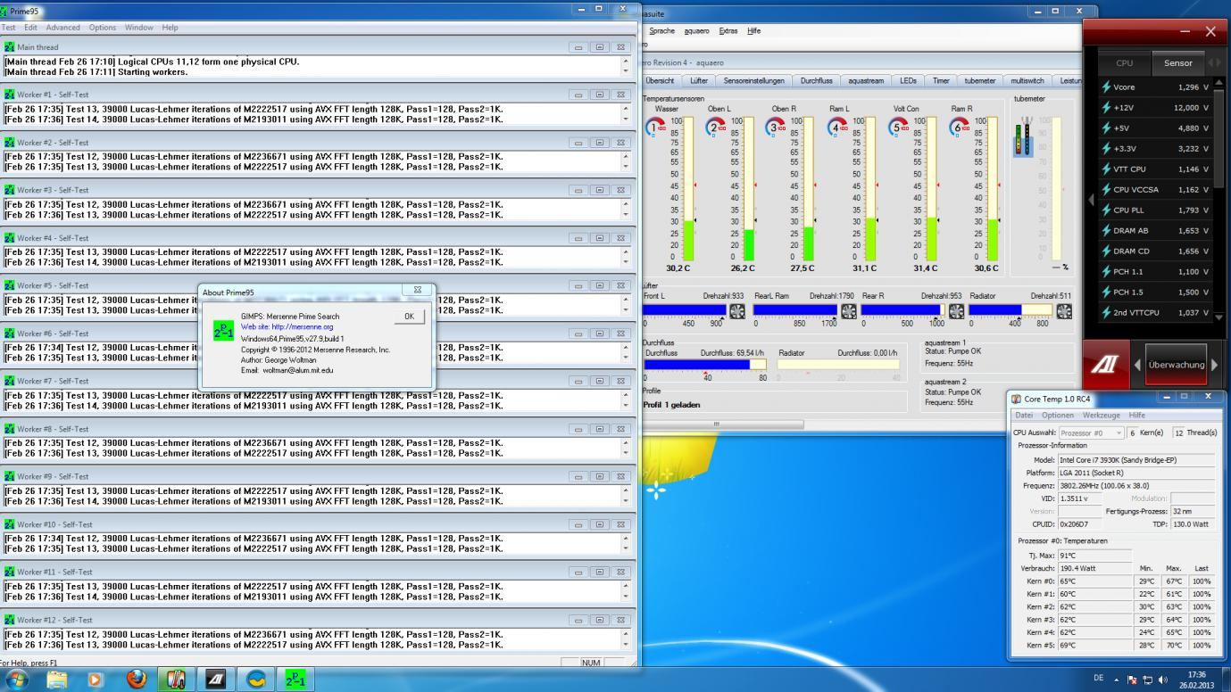

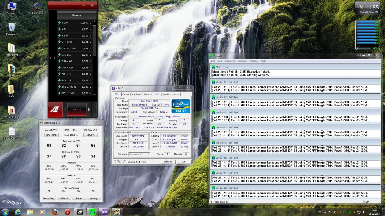

So sieht das bei mir jetzt aus, nach 35min Prime95 Costum 520k, 800k und 5 min. 640k. Jetzt lief es vorhin 36 Minuten Prime95 Costum 720-768k stabil.
Die VTT droopte bis 1,021V runter.
So soll das mal dahinlaufen.

Ich denke mit 0,075V Vtt weniger habe ich meine Temperatur um 2°C senken können.

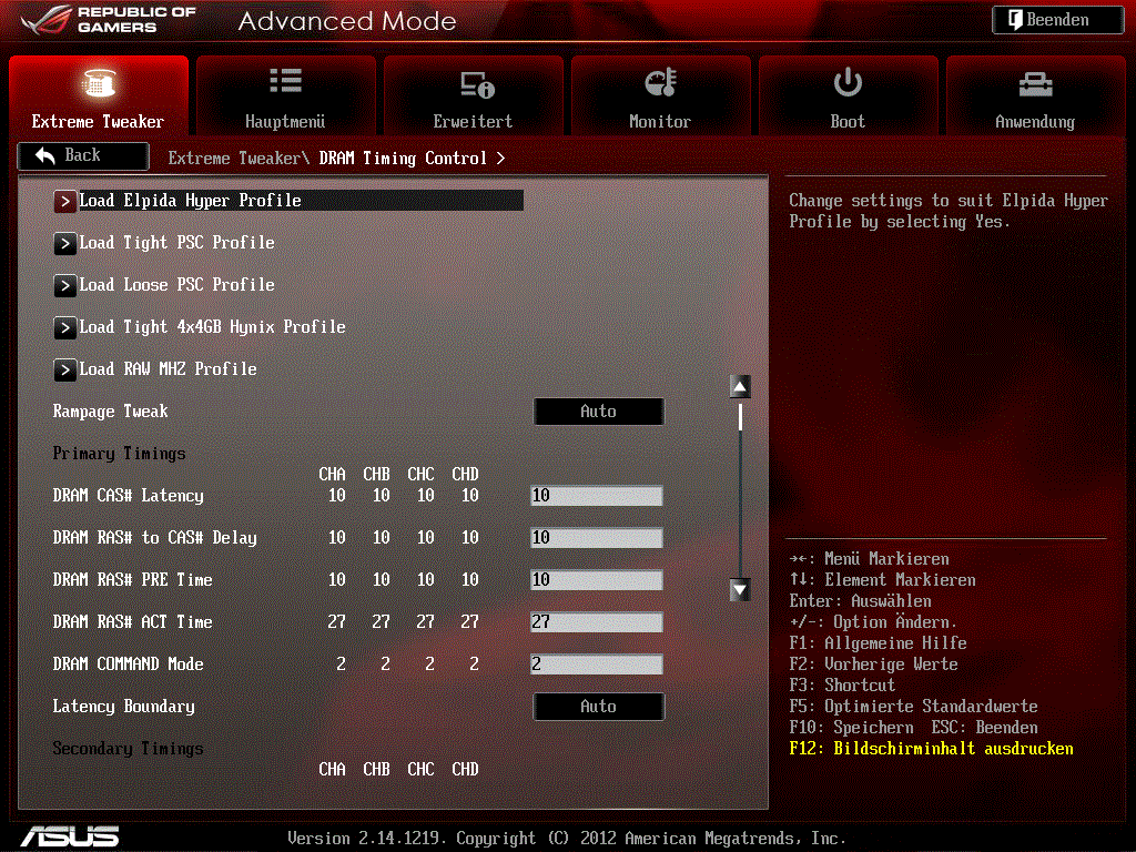

Hab grad mal die Ram Timings manuell eingestellt so wie durch Testen sichergestellt, dass die DRAM Spannungen tatsächlich 1,5V sind (1,54 eingestellt).

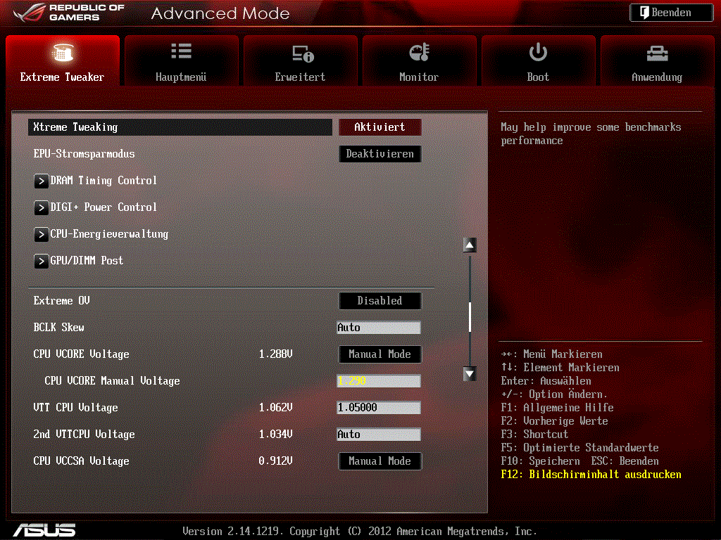

Das wird wohl noch n sehr langer weg bis zu den 4,5 GHz, die übrigen Spannungswerte hab ich mal von Little Boozer abgekupfert dabei die Vcore allerdings auf 1,28 V.

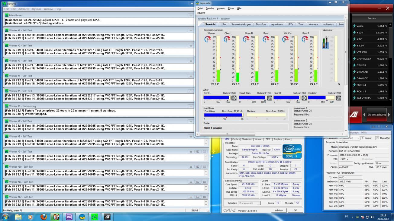

IntelBurnTest sagte bei 10 Durchgängen mit 4,2 GHZ die Kiste sei stabil, nun probier ichs mit 4,3 GHz aus, wenns dann immernoch stabil ist kommt erst einmal Prime dran, welche Einstellungen für Prime könnt ihr da empfehlen?

Und nun die Masterfrage, welche Konsequenz zieh ich aus folgendem Prime-Fehler:

Läuft: "Ram mit manuell eingetragenen XMP-Werten bei 1600 MHz betreiben" auch schon als Ram-OC und ich sollte den RAM mit SPD Werten betreiben?
Offset-Modus würde dann bedeuten: VID = 1,3661V abzüglich Ziel Vcore = 1,29V macht nen Offset von MINUS 0,08V, als erster Anlaufwert, richtig? Nicht, dass ich durch n falsches Vorzeichen gleich mal die CPU röste.
Bin mir immer noch nicht klar, was ich nun wegen des Prime-Fehlers (Rundung 0,5 aber <0,4 erwartet) als nächsten Schritt machen sollte.

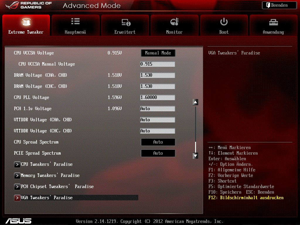

Ich habe jetzt meine PLL auf 1,70V angehoben. Intel sagt ja 1,71-1,89vPLL. Und meine war ja wirklich niedrig, gelaufen ist´s, stabil war es auch, ob die ganzen Schaltungen im Schaltkreis synchron war ist die Frage ohne Antwort. Und bei 1,30vPLL...
Boot-up VCCSA: 0,950v und Vcore 1,100v.
