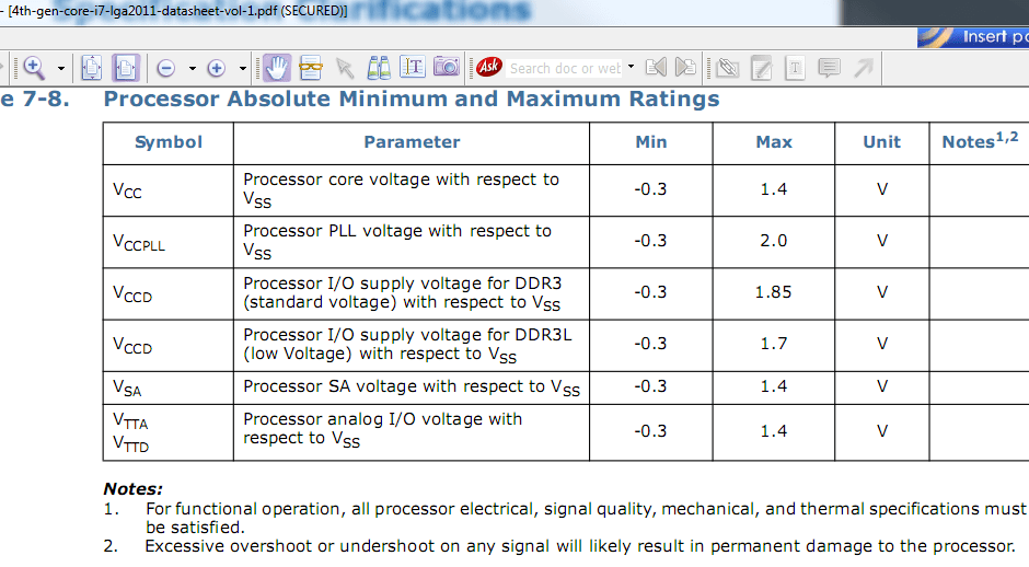

Wieviel Volt kann man den auf Dauer dem Speichercontroller zumuten ? 1,5V sind ja normale... Sind 1,65V auf Dauer schädlich ?
Sollte das Intel Datasheed sein ,siehe unten(Auf die schnelle gemacht).Sofern ich mich nicht täusche,verträgt der Mem.Controller wieder ordentlich im Gegensatz zum Dektop IVB,aber lieber vorsichtshalber nochmal bestätigen lassen.
